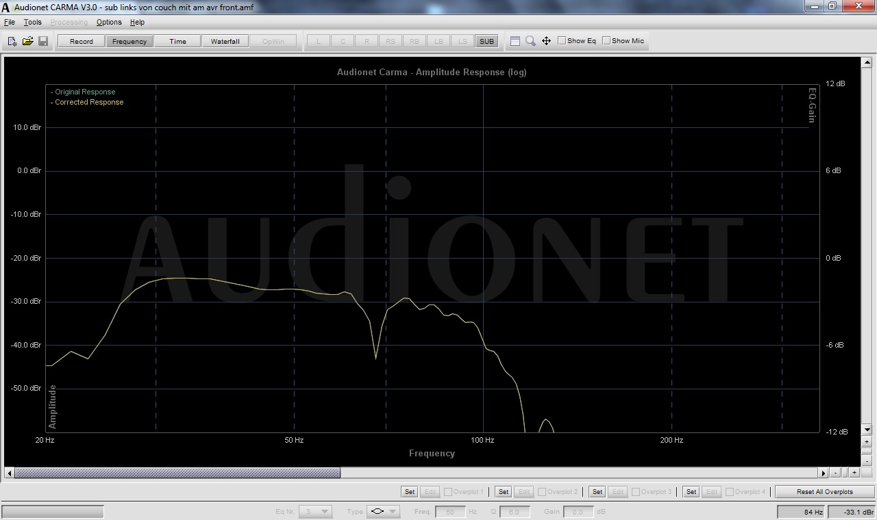

Hier noch ein paar Messungen:
(sorry das es sich hier um das Cinema S II handelt hier im Antimode 2.0 Thread)
Subwoofer auf seiner aktuellen Position
(links von der Couch ca. auf Höhe des Hörplatzes, 3 m von der Front entfernt und mit ca. 55 cm Wandabstand (von der Scahllwand aus gemessen))
Ohne AM, ohne EQ
Mit dem EQ des AW 1300 DSP
(kenne die Werte nicht mehr genau, aber so nin. ca. -6 oder mehr dB bei 29 Hz q-5 und -6 oder mehr dB bei 65 o. 70 Hz q-5)
Mit Antimode Cinema S II
die "schönste" Messung
weniger "schön", relativ...
