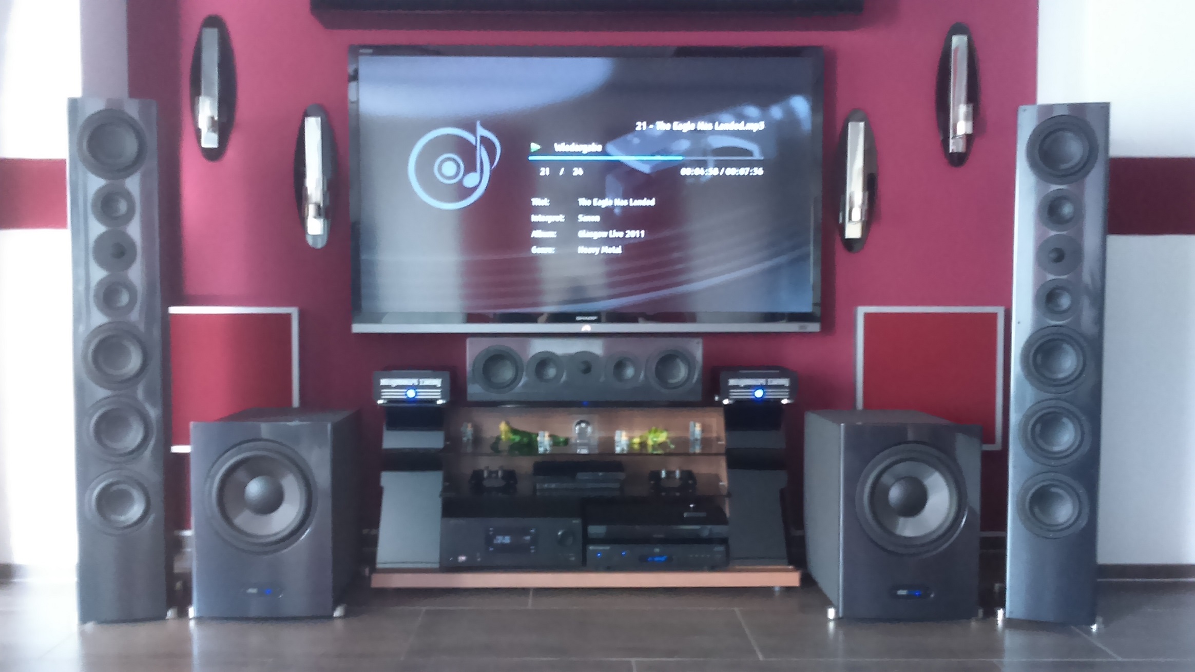

Re: Mono Endstufen Nuvero 14
So Jungs & Mädels.
Nachdem doch einige PNs bei mir eingetroffen sind, möchte ich das Thema kurz nach oben holen & ein kleines Fazit ziehen (diesmal ohne Bier im Schädel
Ich denke, das Wichtigste zuerst: Musik klingt GENAU gleich wie vorher.
Allerdings sind jetzt ordentliche Pegel möglich, ohne das es Sch... klingt.
Auch der AVR hat sich trotz ausgiebiger Testläufe kein einziges Mal aufgrund Temperaturproblemen "verabschiedet".
Die "Gefahr" besteht allerdings, dass man in Versuchung gerät, immer lauter aufzudrehen, um zu schauen was da "noch geht".
Bin bisher 1x an die Grenzen gegangen, d.h. irgendwann konnte ich am AVR nicht mehr lauter regeln (war dann bei +10dB).
Dieses Inferno hält man aber wirklich nur ein paar Augenblicke aus....
Okay, das war's eigentlich schon von meiner Seite.
Die Monos stehen momentan neben dem Center, was ich eigentlich optisch recht ansprechend finde.
Sobald ich meine Granitplatten-Aktion hinter mir habe, werden sie aber ziemlich sicher unter die 17er verfrachtet...
Hier mal ein aktuelles Bild (in bekannt hochwertiger Qualität) von der aktuellen Front:
Finde auch optisch sehr schön....SaulG hat geschrieben:Noch mehr Symmetrie ist da echt nicht mehr machbar. TOP!
Die Endstufen sind ja niedlich schmal.
Aber: Die dicken Subs stehen wirklich zu tief...
Und: Keine Angst, dass die Monos dann "zerquetscht" werden?
- Andreas H.
- Beiträge: 3571
- Has thanked: 10 times
- Been thanked: 150 times
Ne,ne...palefin hat geschrieben:Und: Keine Angst, dass die Monos dann "zerquetscht" werden?
Bin ja zusammen mit "langerr1" was am Austüfteln.
Der Plan sieht vor, dass unter die 14er & 17er schwarz polierte Granitplatten kommen.
Die Original-Traversen, bzw. die schraubbaren "Füße" der Subs werden dann durch Edelstahlrundmaterial "verlängert", so dass der Sub auf "Beinen" steht.
Sieht dann quasi aus wie Tisch, unter dem dann die Mono-Endstufe platziert wird....
Erstmal muss ich aber die maßgenauen Granitplatten finden / besorgen...
