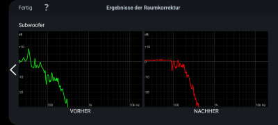

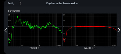

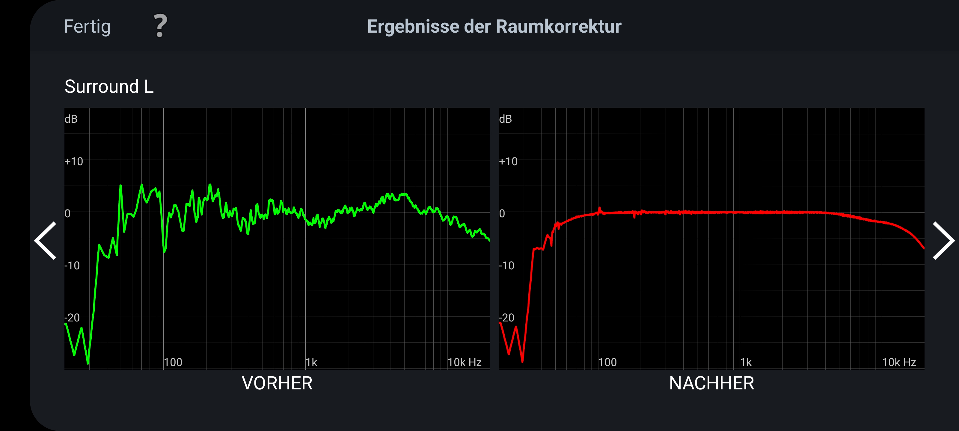

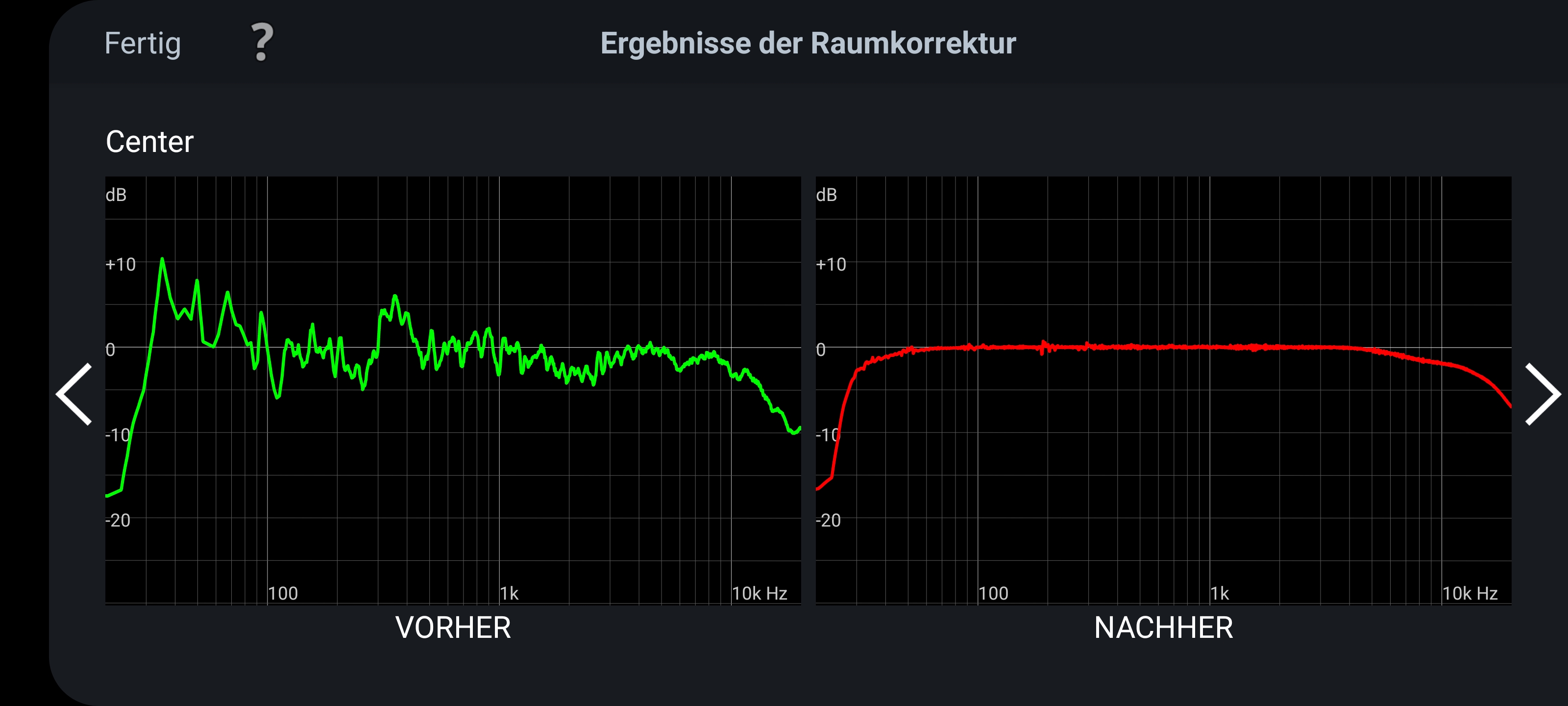

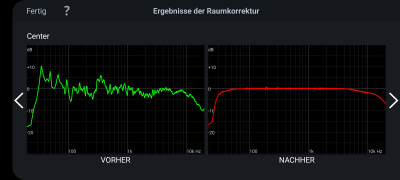

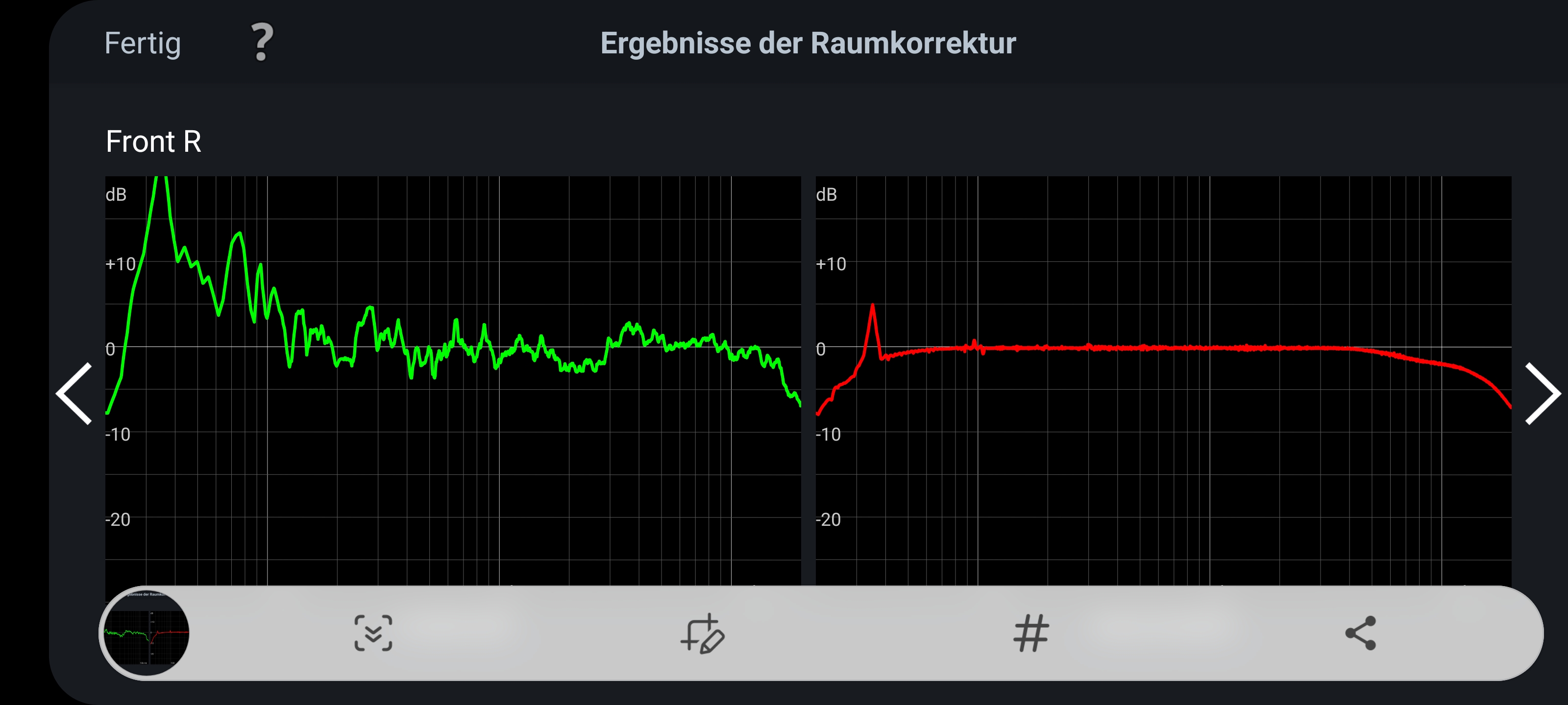

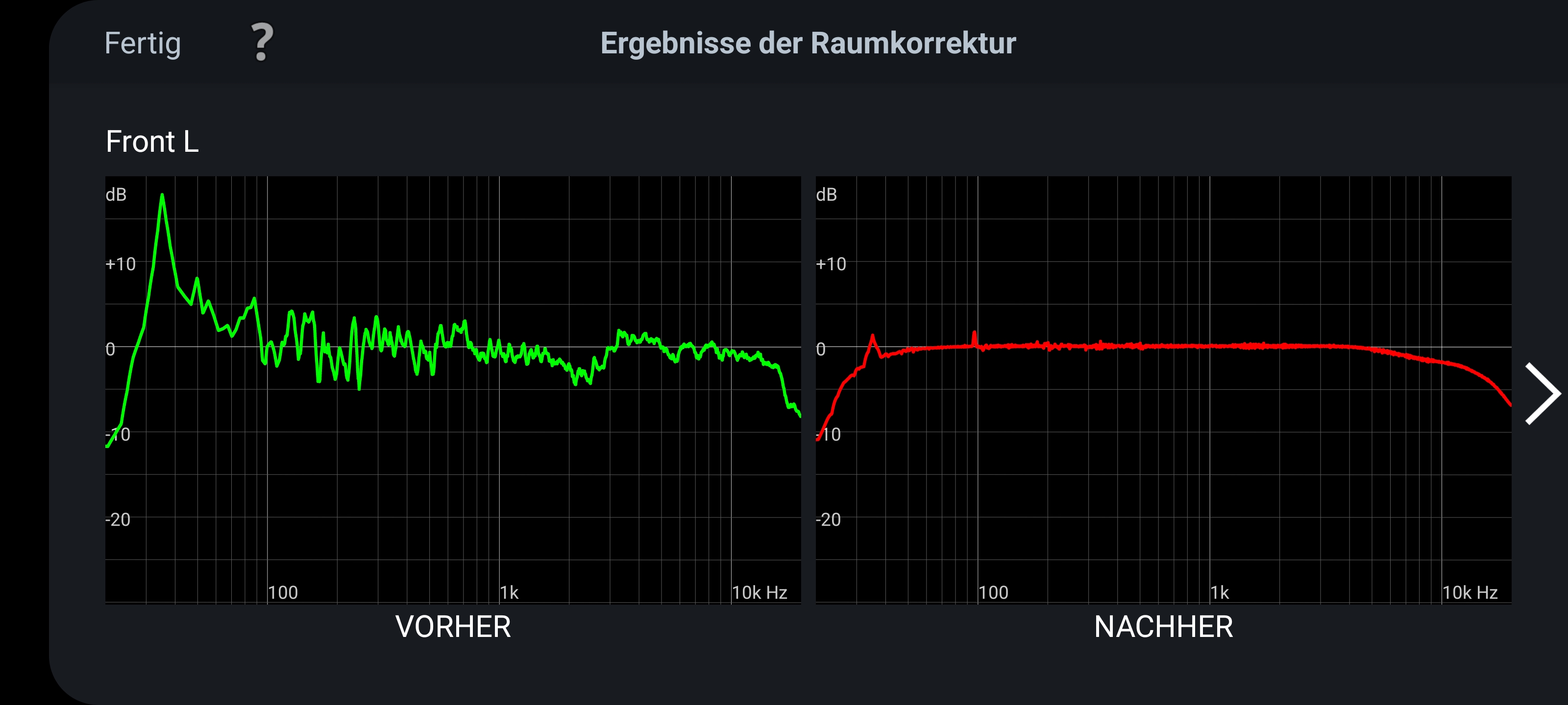

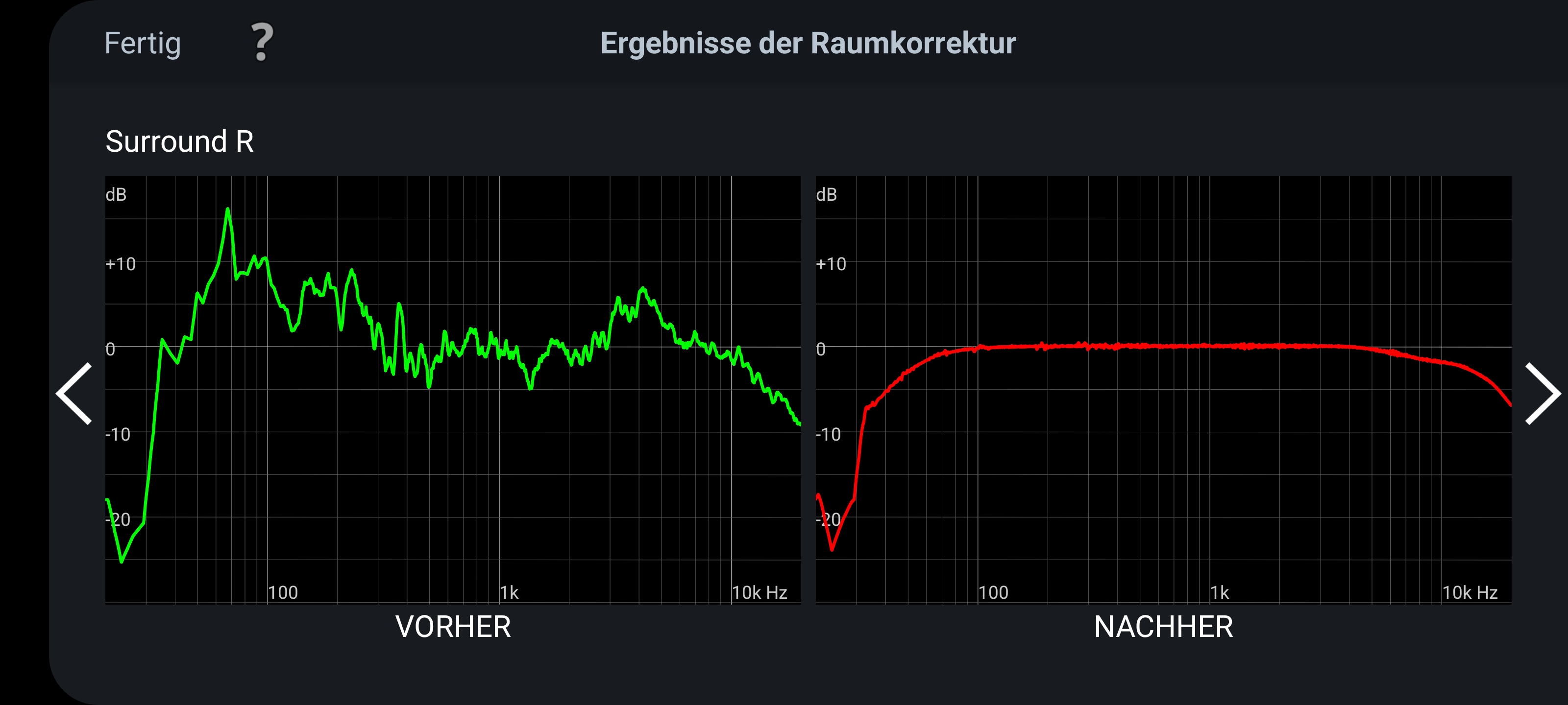

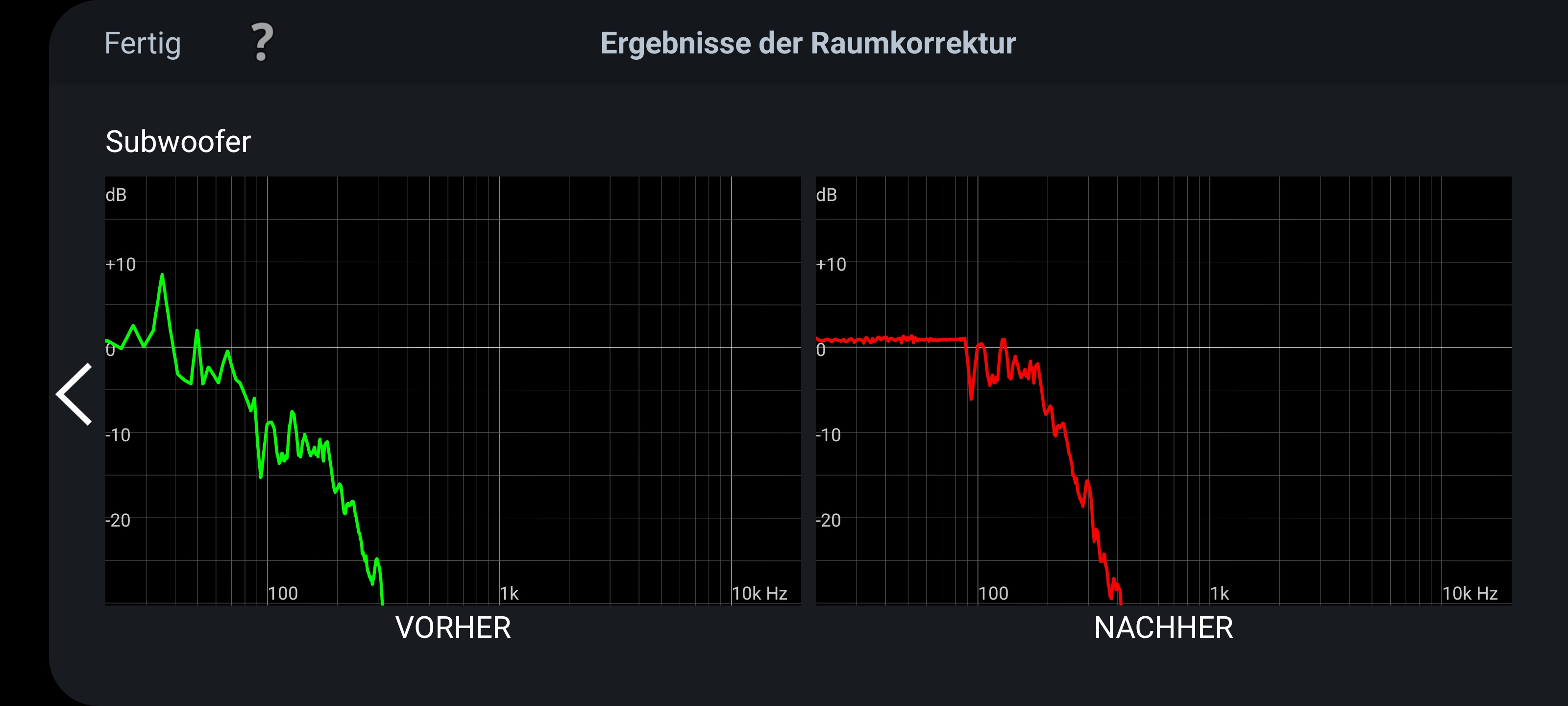

Auch wenn der thread irgendwie Tod ist.. Hier mal die korrekturkurven mit dem neuen avr.
Der Bass ist trotzdem relativ ungleichmäßig - zumindest vom subwoofer. Ich habe jetzt den dyneq auf on und L/R Bypass dort ausgewählt. Bei Reference sind die Höhen zu grell und es klingt zu dünn. Ansonsten bin ich sehr zufrieden mit dem setup.
Mein plan:ein 2. 1200er subwoofer.
Und da es der 4700h geworden ist : höhenlautsprecher für 3d klang.
Das muss aber jetzt noch einige Zeit warten.

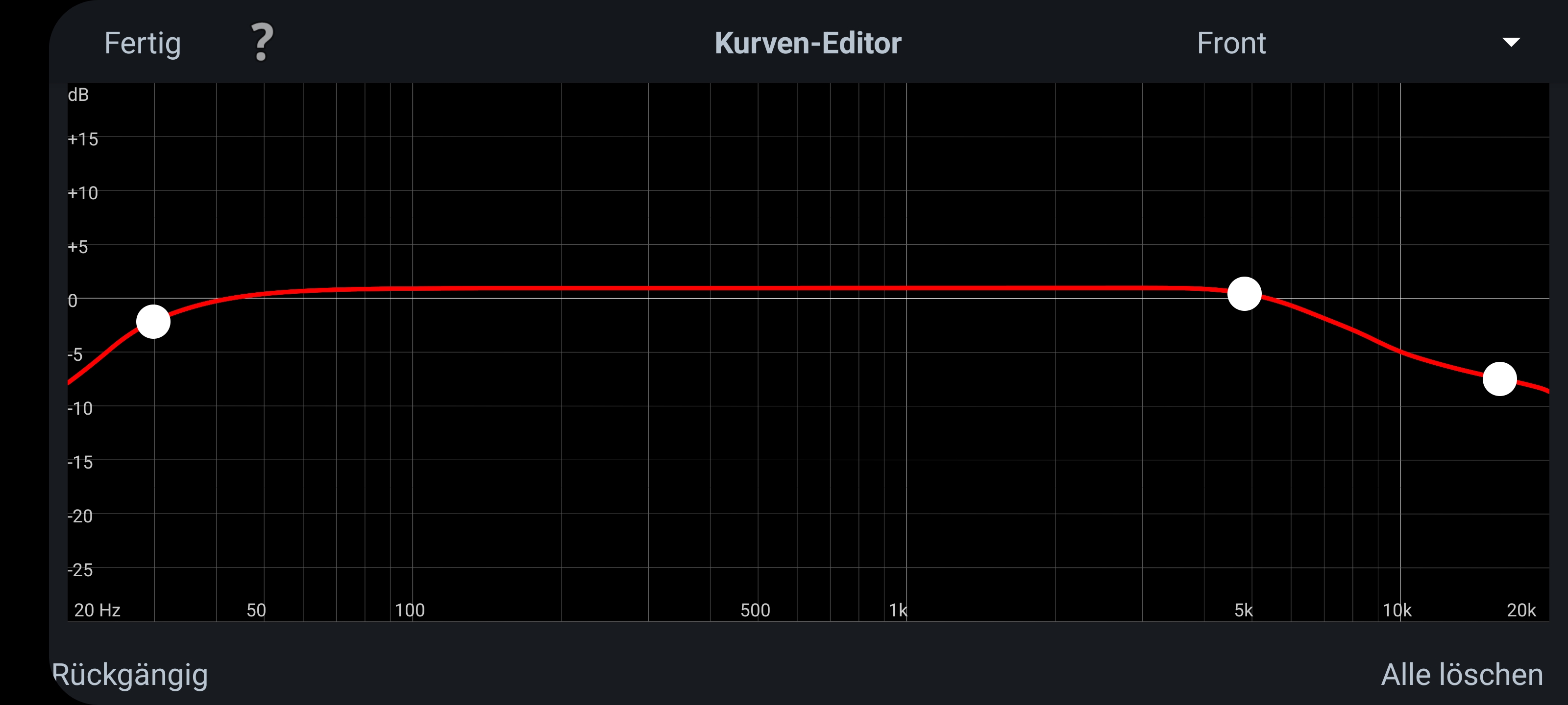

Absorber an den Reflektionspunkten können störende Reflektionen natürlich dämpfen. Aber IMHO wird das nicht ausreichen.
Extrem spitze Höhen am Hörplatz solltest du immer durch einen EQ absenken. Ich habe das auch so gemacht, die Höhen bei etwa 16 khz möglichst breitbandig in allen Kanälen um etwa -6 dB abgesenkt und gut ist. Höhen sind für die EQ-Bearbeitung ohnehin unproblematisch. Und das sollte dein 4700er per App beherrschen.
Gerade Filme werden meist mit höherem Pegel geschaut und da plärren die Höhen regelrecht, wenn man sie nicht absenkt. Wichtig ist, dass du auch einen 3 Stundenfilm mit höherem Pegel und ohne das Gefühl, dass die Höhen dich betäuben bequem gucken kannst. Sonst ist das Stress für dein Gehör und natürlich nicht gesund.
Im normalen Musikbetrieb bei niedrigerem Pegel kannst du wiederum ein anderes Setup mit mehr Höhen verwenden.
