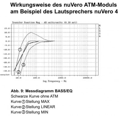

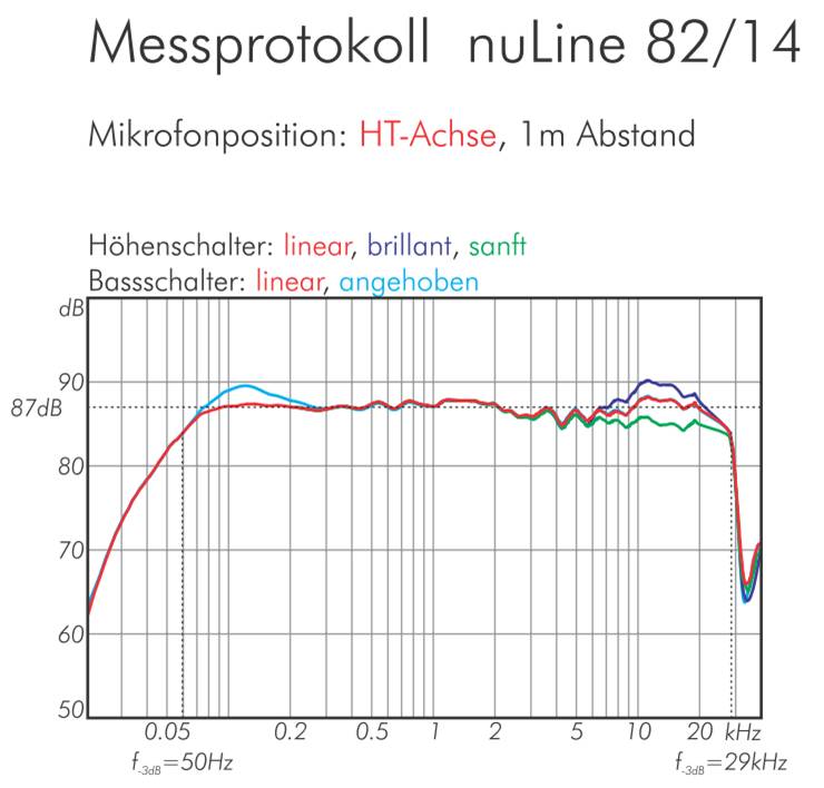

Warum? Du klagst über "mangelndes Volumen" bei der nuVero 4, die mit Bassschalter auf "Voluminös" ihren -3dB-Punkt bei 43 Hz hat, und willst die nuLine 82 kaufen, die ohne ATM ihren -3dB-Punkt bei 54 Hz hat - wo ist da die Logik :?:
Die Logik besteht darin, dass hier eventuell der bloße Anblick eines Stand-LS ausreicht, um dieses „es fehlt etwas“ zu elimieren. Es gibt auch ein Leben abseits der Datenblätter :wink:
Davon absehen kann die von dir häufig gestresste Beeinflussung durch den Raum sich für den Bass bei einem Stand-LS - gerade in der beschriebenen Räumlichkeit - äußerst positiv auswirken.

Bezüglich ATM und Yamaha S1000 sollte es schon tun. So wie ich es verstehe ersetzt das ATM die Vorstufe, das heisst ich benutze den Main in anstelle Line 1. Einen preout zum einschleifen gäbe es auch.

elowan hat geschrieben:Hey Jungs ;), Bezüglich ATM und Yamaha S1000 sollte es schon tun. So wie ich es verstehe ersetzt das ATM die Vorstufe, das heisst ich benutze den Main in anstelle Line 1. Einen preout zum einschleifen gäbe es auch.
Das ist so nicht richtig :? . Das ATM ersetzt nicht die Vorstufe :!: .
Ich bin mir ziemlich sicher, dass die von Dir beschriebenen MainIN und PreOUT am AS 1000 keine Auftrennung im klassischen Sinne sind. Ob er über eine Tape-Monitor-Funktion verfügt, weiß ich leider nicht mehr genau :cry:
