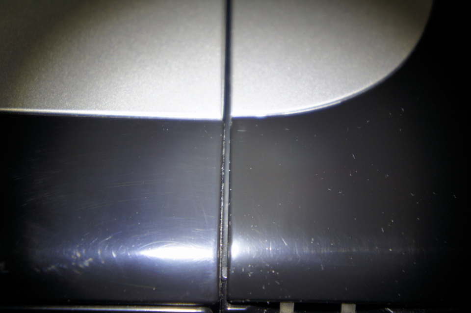

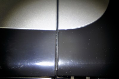

Weil ich gerade so schön am testen bin.
Mein Fazit
Lackpolitur:
+ scheint kleinere Kratzer noch besser abzudecken wobei ich mir nicht sicher bin ob das nicht auch dem etwas matteren Effekt geschuldet ist.
- glänzt weniger, das Hochglanzschwarz erscheint "matter" als mit der Heckscheibenpolitur. Erkennt man auch dadurch, dass das Taschenlampenlicht auf der Heckscheibenseite besser reflextiert.
http://www.sonax.at/sonax-a/katalog_pro ... uct=317100
Heckscheibenpolitur
-scheint kleiner Kratzer nicht so gut zu entfernen. Kann aber auch sein, dass die Kratzer nur besser zu sehen sind, da insgesamt glänzender
+tieferes schwarz mehr glanz
(+) vom Bauchgefühl sympatischer, da ja speziell für Kunsstoff
http://www.wackchem.com/a1-cabrio-hecks ... litur.html
Links immernoch die Heckscheibenpolitur, rechts nun mit Sonax Lackpolitur.

Achso eins noch. Die Bilder sind Makroaufnahmen und direkt mit ner sehr hellen LED Taschenlampe angeleuchtet um die Kratzer besser zu sehen. In Natura sieht man ab 10 cm Abstand bei beiden Varianten keine Kratzer mehr. Auf der linken Seite ab ca. 2 cm sind Klebereste, wollte fürs Foto mit Tesafilm abkleben was leider Rückstände gegeben hat - ist also nicht aufgrund der Politur.

Auch wenns auf den Bildern nicht so rüberkommt, Lackpolitur oder Heckscheibenreiniger liefern überzeugende Ergebnisse - es bleibt hochglanzschwarz nur ohne sichtbare Kratzer. Wobei mir persönlich die Heckscheibenpolitur mehr zusagt. Kann aber beides empfehlen. Für unsachgemäßes Handling kann aber niemand ne Garantie übernhemen, also immerschön mit gleichmäßigem Druck arbeiten und Packungsbeilage beachten. Zu Risiken und Nebenwirkungen fragen sie ihren Arzt oder Apotheker.
