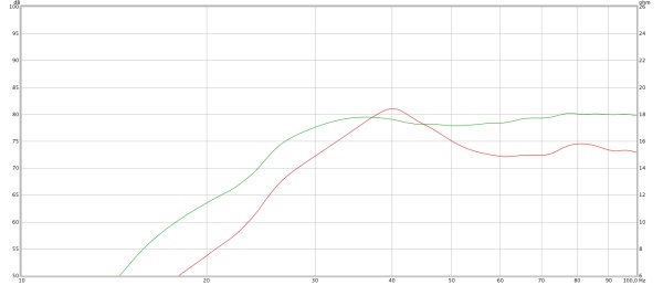

Sooooo,
heute ist AW-560 gekommen und ich habe ausgiebig getestet. Der AW-1000 ist erstmal stehen geblieben. Allein wegen dessen Größe und Gewicht hat mir die Muse gefehlt diesen heute noch mal zu Vergleich antreten zu lassen.
Bei meinem Test habe ich immer erst mit Audyssey eingemessen (ein Punkt) und anschließen an genau diesem Punkt wurden dann auch die Frequenzgänge mit RoomEQ gemessen.
Allgemein:
Was ich getestet habe ist mein alter Sub (Accoustic Research W30) gegen den AW-560.
Was auf jeden Fall auffällt, jeder Sub verhält sich an jeder Stelle im Raum etwas anders. Verschiedene Subs einfach an den gleichen Platz stellen und den gleichen Klang zu erwarten funktioniert definitiv nicht. In meinem Fall liegt das offensichtlich daran das der AW-560 im unteren Frequenzbereich einfach mehr Druck schafft.

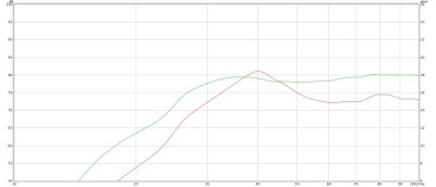

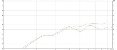

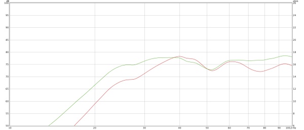

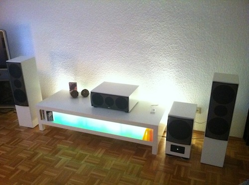

Stellplatz Nr. 1 (LINKS)
Wo der AR30 durch Audyssey mustergültig linearesiert wurde (ab 30 Hz), hatte der AW-560 nach wie vor eine echt heftige Spitze bei 40 Hz die durch nichts weg zu bekommen war. Audyssey hat die einfach komplett ignoriert (ob ein Fehler vorliegt kläre ich gerade mit Audyssey). Danach fällt die Lautstärke mit Audyssey sogar noch weiter ab. Kurz um absolute Katastrophe.
Bilder anklicken um den Bild-Titel zu sehen. Rot ist ohne Audyssey, grün ist mit Audyssey.
Allgemein:

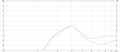

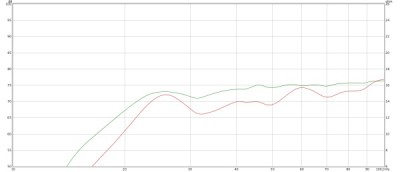

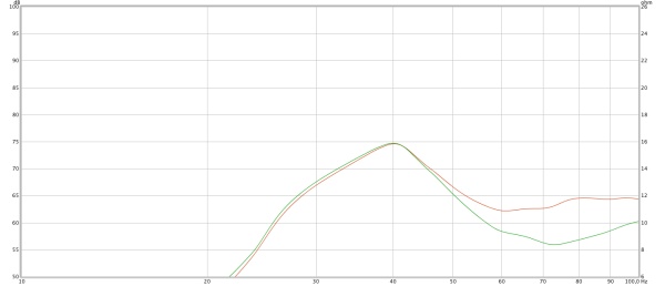

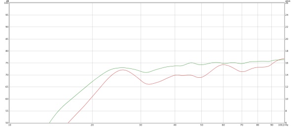

Stellplatz Nr. 2 (Rechts)
Rechts aufgestellt sieht die Sache wie folgt aus:
Der AR30 bleibt korrigiert und unkorrigiert sehr flach. Erst ab 40-60 Hz könnte man davon Sprechen das er linear verläuft. Aber auch hier hat Audyssey keinen großen Einfluss genommen.
Beim AW-560 sieht das ganze etwas anders aus. Hier war schon ohne Audyssey mehr Tiefgang vorhanden. Wie in der Grafik zu sehen, hat Audyssey einen guten Job gemacht und noch mehr heraus geholt, so dass es bis 25 Hz runter geht bevor die Lautstärke abfällt. Dafür gibt es insgesamt eine kleine Delle bei 50 Hz.

FAZIT
Fazit:
So einfach ist das mit dem Bass alles überhaupt gar nicht. Vor allem in einem nicht optimierten Wohnzimmer. Die kleinste Veränderung hat großen Einfluss auf den Frequenzgang.

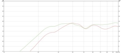

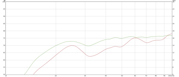

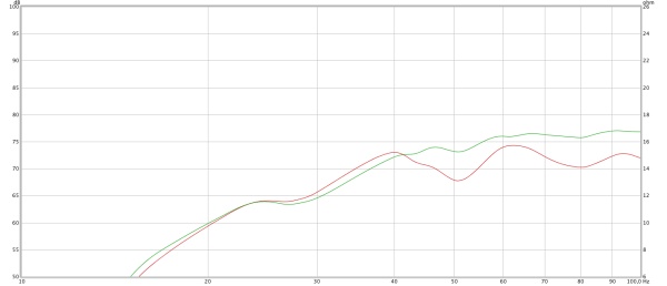

Stellplatz Nr. 3
Ich hatte noch eine dritte Messung vorgenommen, dort sind die Frequenzverläufe bei beiden Subs aber nahe zu gleich, daher erspare ich mir die Bilder an dieser Stelle.
Trotz der sehr gleichen Frequenzverläufe hat der AR30 (der deutlich größer ist als der AW-560) bei manchen Szenen angefangen zu "ploppen" und Strömungsgeräusche waren auch wahrzunehmen. Beim AW-560 war all dies nicht zu bemerken! Messen alleine ist daher auch nicht alles.... Der AW-560 verbringt da wirklich absolute Wunder. Kaum zu glauben was aus diesem "kleinen Teil" raus kommt. Der AR30 ist ein 30 cm Langhub-Sub und der AW-560 spielt den dennoch gegen die Wand!
Ich bin letzten endlich bei Stellplatz Nr. 2 geblieben, hier ergibt sich insgesamt das bessere Klangbild im Raum. Da aber jede Position seine Vor- und Nachteile hat (je nach Soundeffekt) werde ich wohl beim AW-560 bleiben und in naher Zukunft einfach einen 2. dazu stellen, um von beiden Positionen die jeweils besten "Effekte" mitzunehmen. In Summe sollte das dann ja absolut harmonisch und gleichmässig klingen.
An Tiefgang vermisse ich mit dem AW-560 überhaupt nichts. War ja sehr kritisch ob das bei der Größe möglich ist, aber es ist! Darüber hinaus klingt er deutlich strammer und angenehmer als der AR30.
Ob der AW-1000 noch eine Chance bekommt weiß ich nicht.... eigentlich, wie anfangs schon gesagt, ist der einfach viel zu groß, schwer und dadurch (auch durch das Bassreflex auf der Rückseite) einfach sehr schwer zu platzieren.
Der Mehrgewinn an Tiefgang kann eher marginal sein. Das was beim AW-560 an Druck kommt reicht mir absolut aus.
Der AW-1000 am gleichen Platz wie der AW-560 wird denke ich nicht gehen, da er dann mit dem Bassreflex direkt an der Wand steht... der AW-560 hat das Bassreflex am Boden und durch die geringe auch viel mehr Abstand zu allen Seiten. Das würde ich mit dem AW-1000 nicht hinbekommen.
Mit 2 x AW-560 erwarte ich ein deutlich angenehmeres Gesamtbild als mit einem AW-1000.

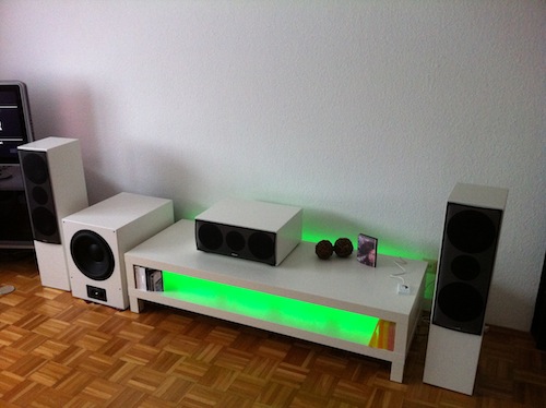

Zum Vergleich:
ACHTUNG: Die Graphen (oben) sind nur vom Acoustic Research A30 vs. nuLine AW-560.
Der auf dem Bild zu sehende AW-1000 ist hier nicht gemessen worden! Die Bilder dienen nur dem größen und platzierungsvergleich.
Stellplatz Nr. 3
Zum Vergleich:
Fragen?
Andreas

also das mit dem unsauberen Sub kann ich bestätigen. An dem 3. Stellplatz hatten gemessen beide Subwoofer einen sehr gleichen Frequenzgang. In diesem Zusammenhang hänge ich die Bilder dann doch mal mit an.
Rein von den Messungen her müsste man ja davon ausgehen das alles in Ordnung ist und auch gleich klingen sollte. Der AR30 dröhnt an dieser Position aber deutlich. Der scheint einfach mehr nachzuschwingen und so eher einen "Brei" an Bass zu produzieren. Der AW-560 macht das hörbar besser.
Auch schlägt der AR30 trotz seiner Größe (rein größentechnisch mit dem AW-1000 vergleichbar) bei dem Schuss durch die Glasfassade am Anfang von "Batman The Dark Knight" an und geriet dort an seine Grenzen. Der AW-560 steckt das locker weg (ohne Softclipping).
Der Ausdruck "weniger Tiefgang" ist auch nicht passend finde ich. Das wird dem AW-560 nicht gerecht. Klingt immer als könne der nichts . Der kommt schon gut Tief runter. Hier gemessen auf 25 Hz und das merkt man auch. Die Uzis im Banküberfall von "The Dark Knight" erzeugen einen spürbaren Tiefgang.
Nochmal zum AW-1000
Die Reserve die der AW-1000 mitbringt und die 6 Hz mehr Tiefgang (ja das ist in diesem Bereich sehr viel und wirklich deutlicher Kraftaufwand für den Sub) ist gerade im Wohnbereich kaum an den Hörer weiterzugeben. Eher vibrieren die Gläser im Schrank oder wie bei mir die Wohnzimmertür. In einem richtigen Heimkino macht das sicherlich mehr Spaß.
Ich würde den AW-1000 wirklich gern behalten. Den "zu haben" fühlt sich schon gut an. Ist halt son richtig geiles Männerding . Aber meine Verstand sträubt sich dagegen ihn einfach nur des Habens wollen wegen zu behalten (Kennt ihr das?)
Aber ich bekomme immer mehr das Gefühl das der Aufpreis von 358 Euro zum AW-560 klanglich nicht gerechtfertigt ist (im Wohnzimmer) und egal wie ich den AW-1000 stellen würde, die zusätzlichen Hz verursachen eher Dröhnen und Klirren.
Das mit dem 2. AW-560 wird aber erstmal etwas warten müssen.
Mein Urlaub ist vorbei und erstmal muss jetzt was gearbeitet werden. Nächste Woche passiert daher erstmal nichts weiter.

Hallo,Ich würde den AW-1000 wirklich gern behalten. Den "zu haben" fühlt sich schon gut an. Ist halt son richtig geiles Männerding . Aber meine Verstand sträubt sich dagegen ihn einfach nur des Habens wollen wegen zu behalten (Kennt ihr das?)
weshalb gibst Du den AW-1000 nicht einfach zurück und bestellst Dir für die Kohle stattdessen einen zweiten AW-560 um weiter nach dem Optimum suchen zu können ?
