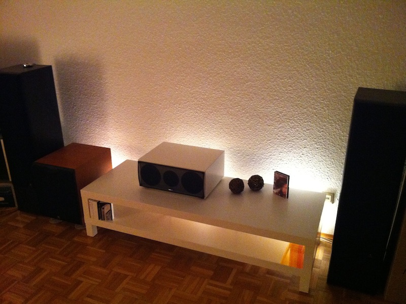

also meine Präferenz geht dann ganz klar in Richtung Heimkino und das letzte Quäntchen Tiefgang
Was die Aufstellung angeht, so muss auch ich auf die Optik achten (aber mein eigener Anspruch). Immerhin ist das ganze hier im Wohnzimmer integriert. Also einen Sub mitten in den Raum oder ähnliches geht nicht!
Die auf dem Bild zu sehenden Standboxen werden noch durch nuLine 82 oder 102 ersetzt. Der Optik geschuldet wahrscheinlich eher durch die 82er. Damit die Front insgesamt nicht mehr so wuchtig wirkt.
Der Subwoofer der auf dem Bild zu sehen ist, wird dann entsprechend auch ersetzt. Entweder genau an dieser stelle durch den AW-1000 oder durch 2 x AW-560, welche dann rechts und links den beiden Standlautsprechern direkt zugeordnete werden sollen.
Im Zusammenhang mit 2 Sub wird ja in der Regel immer von einer gleichmäßigeren Bassverteilung gesprochen.
Bei einer weniger flexiblen Aufstellung der beiden Subs kann es doch aber auch sicherlich zu einer Verschlimm-Besserung kommen oder?
Im schlimmsten Fall erzeugen dann beide Subs eine Mode die dann auch noch im Raum addiert werden, oder?

Meiner Meinung nach wird es im schlimmsten Fall genau so schlecht wie mit einem. Dieser Fall tritt ein, wenn der 2. Sub die exakt gleichen Eigenfrequenzen gleich anregt. Dann hast du vom 2. Sub nichts. Verschlechtern geht, glaube ich nicht, da der 2. Sub im Normalfall (halbwegs ordentlich aufgestellt) hilft, indem er andere Frequenzen stärker anregt, wodurch sich das ganze etwas ausgleicht.
So wie du es vorhast, würde ich vermutlich eher über die 2 560 nachdenken, obwohl dir der Tiegang sehr wichtig ist, da der Sub sehr nah an der Wand steht, was vermutlich zu starkem Dröhnen führt.

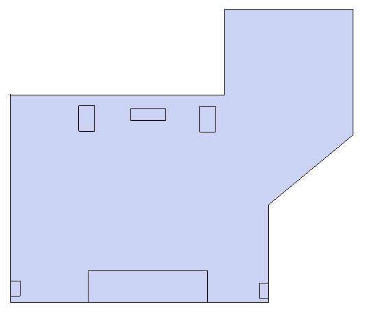

also der Raum ist sehr unsymmetrisch. Ca. 25 qm. Am ehesten ein L und auch recht Schallhart. Parkettboden mit 2 großen Teppichen. Viel daran Tunen will ich da aber auch nicht. Mag es leider eher schlicht, was natürlich für Raumakustik eher negativ ist. Ist mir bewusst.

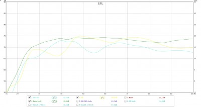

Der aktuell vorhandene Subwoofer wird durch das Audyssey im AVR sehr vorbildlich korrigiert. Hab hier im Raum entsprechende Messungen vorgenommen und das ist alles sehr linear. Bin aktuell mit der Bassqualität eigentlich zufrieden. Man erhofft sich natürlich noch immer etwas mehr und rein optisch passt der Sub halt auch überhaupt nicht zu den nuLine.
Werde gleich mal eine Skizze vom Raum anfertigen und nachreichen.
Andreas

Re: Harmonische Bassverteilung vs. maximaler Tiefgang
Unsymetrisch, vor allem L-förmig wirkt sich meist auf die Basswiedergabe eher schlecht aus. Teppiche bewirken im Bass rein gar nix, die bewirken nur im oberen Frequenzbereich was (also Hochton), je nach Dicke auch etwas im oberen Mittelton.also der Raum ist sehr unsymmetrisch. Ca. 25 qm. Am ehesten ein L und auch recht Schallhart. Parkettboden mit 2 großen Teppichen. Viel daran Tunen will ich da aber auch nicht. Mag es leider eher schlicht, was natürlich für Raumakustik eher negativ ist. Ist mir bewusst.
Was sich aber auf den Bass positiv auswirkt, ist ein großes Sofa...
Normalerweise würde ich zu 2 Subs raten, da du aber doch meist Filme schaust, würde ich den 1000er bevorzugen. Bei Filmen fällt ein nicht ganz so sauberer Bass nicht so negativ auf wie bei Musik.
