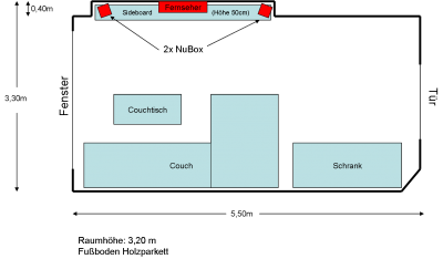

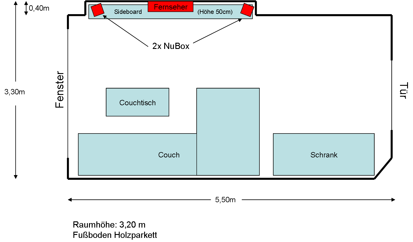

So Jungs.. jetzt bin ich ein Profi 8)
Tatsächlich, der upload Button ist aufgetaucht !!!
Anbei meine Skizze:
Ich könnte (wenn es später mal um ein 5.1. geht) den Schrank auf die gegenüberliegende Wand stellen. Ansonsten ist alles ziemlich gesetzt. Zum einen wegen den Netzwerkanschlüssen, zum anderen wegen dem Fenster. Da der Raum nicht so breit ist (der Fernseher maximal groß ist), kann die Couch nicht verschoben werden. Leider ist mehr Abstand zum Fernseher nicht möglich.
Das erklärt das Problem, warum die Boxen direkt an der Wand sein sollten. Entweder die 201er an der Wand oder 381 oder 311 auf dem Low-Board links und rechts neben dem Fernseher. Die 30cm von der Wand weg sind nicht umsetzbar. Dann wären die Boxen mitten im Raum....
Fazit:
Links und rechts 2x 311? Für den Anfang und dann weiter ausbauen mit einem Sub und später 2x 201 als Rear+Center
oder
gleich mit 2x201 plus Sub zum Start und dann ausbauen zum 5.1. mit 4x201 + Center...
Das die beiden 381 so Nahe an der Wand (5-8cm) wenig Sinn machen, habe ich richtig verstanden, oder?
