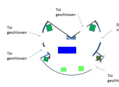

Ich würde die komplette Aufstellung anders herum machen und den TV und Center dorthin stellen wo aktuell die Couch steht und die Couch so ungefähr 1.5 Meter vor den Kamin stellen (mit dem Rücken zum Kamin).
Rundes Haus - Welche Rears und wohin - Nubert Lautsprecher, HiFi und Surround -_2013-01-29_15-11-59.png
So hättest du die Rearspeaker seitlich hinter dir (dort wo du jetzt die Front hast) und auch ein halbwegs ordentliches Stereodreieck in der Front.
Außerdem müsste nichts in der Nähe des Kamins oder darüber aufgestellt werden und die Couch wäre naher dran so dass man die Wärme genießen kann.

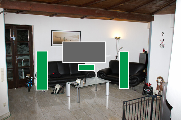

Die Front könnte dann grob so aussehen - grau ist TV, grün die Boxen links/center/rechts:
Rundes Haus - Welche Rears und wohin - Seite 2 - Nubert Lautsprecher, HiFi und _2013-01-29_15-20-04.png
Schönen Gruß!
