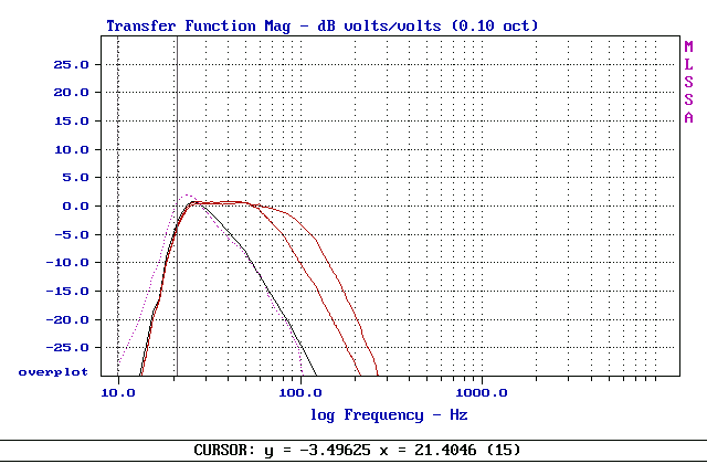

AW-1100 mit knapp 10 Hz. Punkte: Chassis, Linie: Bassreflex-Rohr

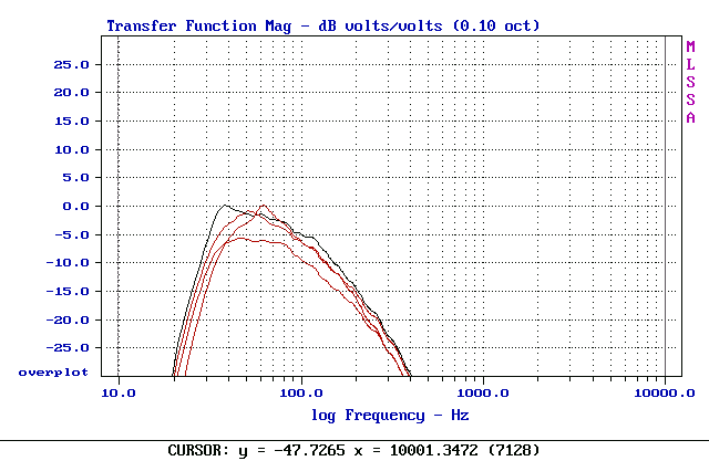

Frequenzgang AW-1100 mit Frequency-Einstellungen 40, 80, 120 Hz. (Punkte: BR-Pegel, Frequency 120 Hz)

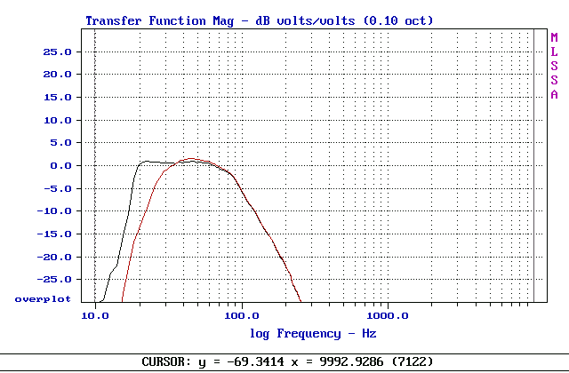

AW-17, Low Cut 20 und 30, Frequency-Einstellung 100 Hz

Der AW-1100 erreichte bei dieser Messmethode mit knapp 22 Hz (-3 dB) nicht ganz die Angabe unserer Technischer Daten, ging aber deutlich tiefer als die Stereoplay-Messungen.
