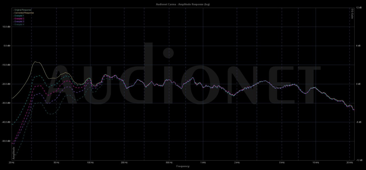

Hier mal Messungen in meinem Raum mit unterschiedlichen Trennfrequenzen, hatte ich mal in einem anderen Thread eingestellt
Gelb ist die Frequenzkurve der nl82 im Full Range. Darunter jeweils mit Trennfrequenzen bei 50, 70, 90 und 120Hz.
Auch wenn die nulook eine kleine Box ist, und die Trennung von 80Hz sehr hoch scheint, so wird sie trotzdem sehr tief noch mitspielen und somit auf den Pegel auswirken.

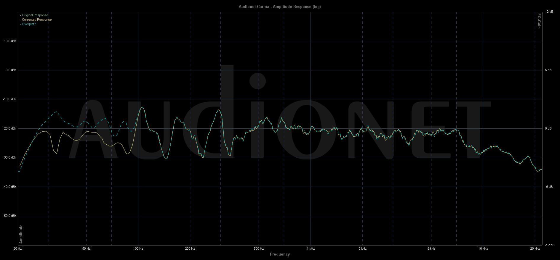

Du bekommst mit der falschen Phase den Sub so (oder so ähnlich) wie auf dem Screenshot auf Seite 1 bei einer 80 Hz Trennung ausgelöscht.
Unten ein Beispiel... grün ist der normale Frequenzverlauf, gelb um 180° gedreht. Das ist ein gleichmäßige Auslöschung über den gesamten Frequenzbereich des Sub.
Das war mein erster Versuch, ich wette mit ein bischen Rumprobieren und durch Änderung der Abstandseinstllung des Sub bekäme ich auch noch stärkeren Abfall bei 30Hz hin.
Das Problem liegt an der Phaseneinstellung!

urlaubner hat geschrieben: Du bekommst mit der falschen Phase den Sub so (oder so ähnlich) wie auf dem Screenshot auf Seite 1 bei einer 80 Hz Trennung ausgelöscht.
Ich glaub ich hab langsam unser Problem gefunden, reden wir vielleicht von nem unterschiedlichen Diagramm?
Ich rede von dem hier:
hohesC hat geschrieben:Bild
Alex
