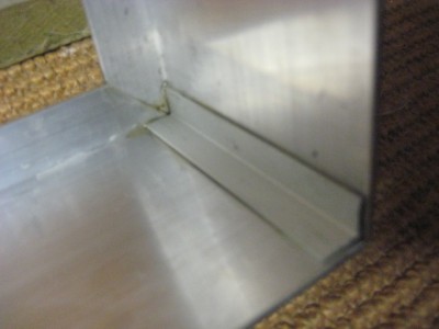

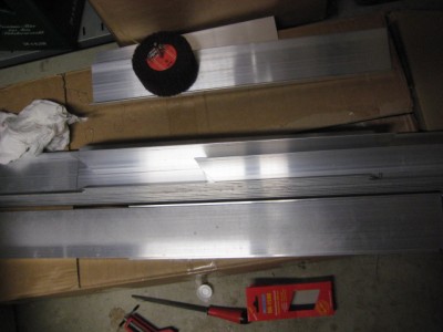

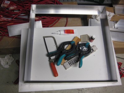

Habe das Thema wieder ausgegraben, weil ich diese Woche Urlaub habe und meine Alu-Rahmen für die Wandpaneelen in Angriff genommen habe.
Dazu wurden 18 lfm rohes Alu-Profil 80x20x2mm über meine Firma bestellt & genau auf Gehrung zugesägt. Danach wurde mit speziellem 2-Komponenten-Konstruktionskleber die Teile zu einem "Rahmen" zusammengeklebt. Nach dem Trocknen wurden sicherheitshalber kl. Alu-Winkel zur Verstärkung in die Ecken geklebt. Fertig: Das ganze "darf" ich jetzt noch 5x machen, danach werden die Rahmen gebürstet & evtl. Lackiert oder versiegelt...

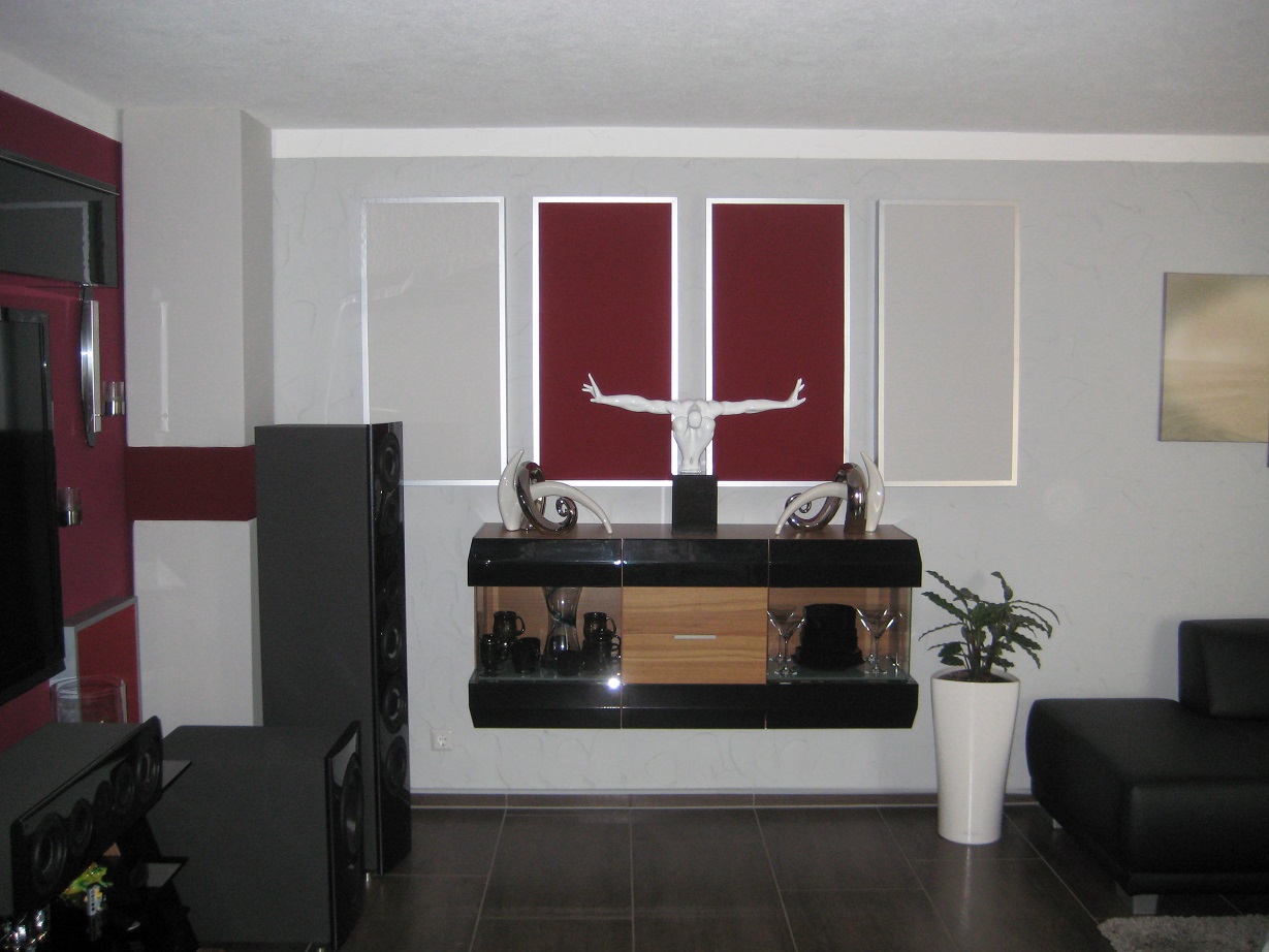

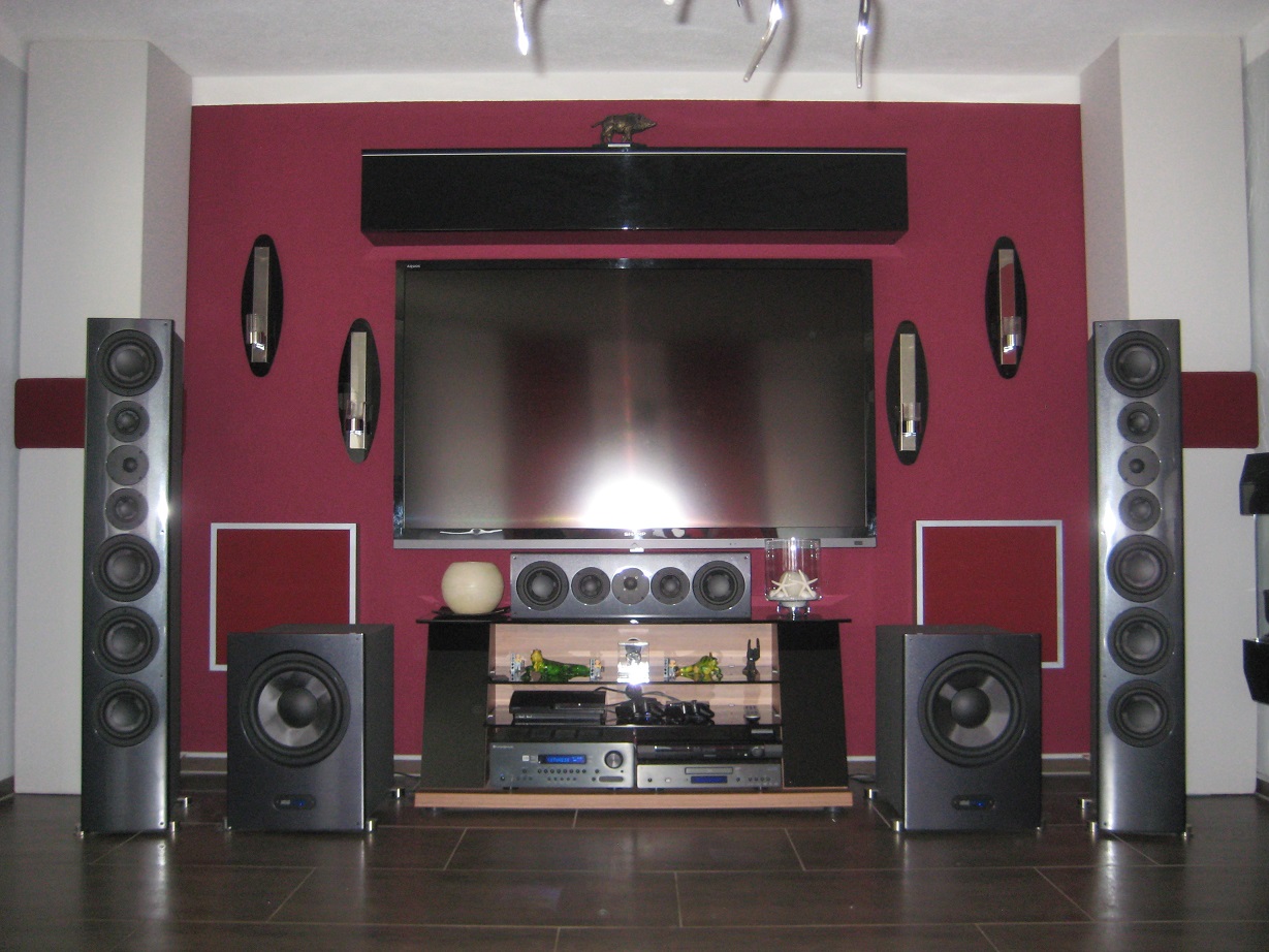

Habe nun endlich am Wochenende Zeit gefunden, meine Alurahmen aufzuhängen..
Magnus hat mir noch ein Stück bordeauxfarbenen Stoff zugeschickt, so dass ich einen weißen Absorber in einen roten "umbauen" konnte.
Das Ergebnis sieht, wie ich finde, ganz aktzeptabel aus: Nächste Baustelle wird eine Aluleiste als Abschluss für die Eckabsorber sein & natürlich noch die Deckensegel (wobei ich da noch einige Überzeugungsarbeit leisten muss.. )
Meinungen & Anregungen sind natürlich immer willkommen.

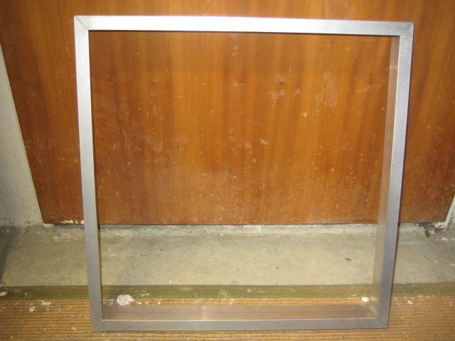

Die Absorberplatten incl. den Eckabsorbern hatte ich damals über "Mysterion" (mr-akustik.de) gekauft.
Preise kannst Du dort auf der HP einsehen.
Die Aluprofile & den Kleber hatte ich über "meine" Firma bezogen (Kosten knapp 100 Euro)
Zuerst wollte ich die Rahmen eloxieren lassen, das ging aber wohl nicht, weil die Rahmen geklebt waren.
Also zum ortsansässigen Autolackierer, der wollte 50 Euro pro Rahmen (das wären insg. 300 Euro gewesen).
Eigentlich gehöre ich ja nicht unbedingt zu der geizigen Sorte, aber das war mir doch etwas too much.
Ab in den Baumarkt und 2 Dosen Alu-Primer & 5 Dosen silber-metallic gekauft (ca. 60 Euro) und das Ganze selber in der Garage lackiert...
Dübel & Haken zum Aufhängen waren mit ein paar Euro das Günstigste an der ganzen Aktion..
@langerr1
Ein Verbesserung konnte ich (gerade durch die Eckabsorber) DEUTLICH hören & das will bei meinem metal-geschädigten Gehör sicher was heißen
Der Bass wurde (obwohl beide 17er mit AM betrieben werden) nochmals wesentlich trockener & präziser.
