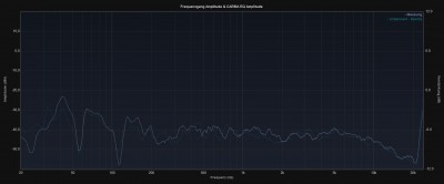

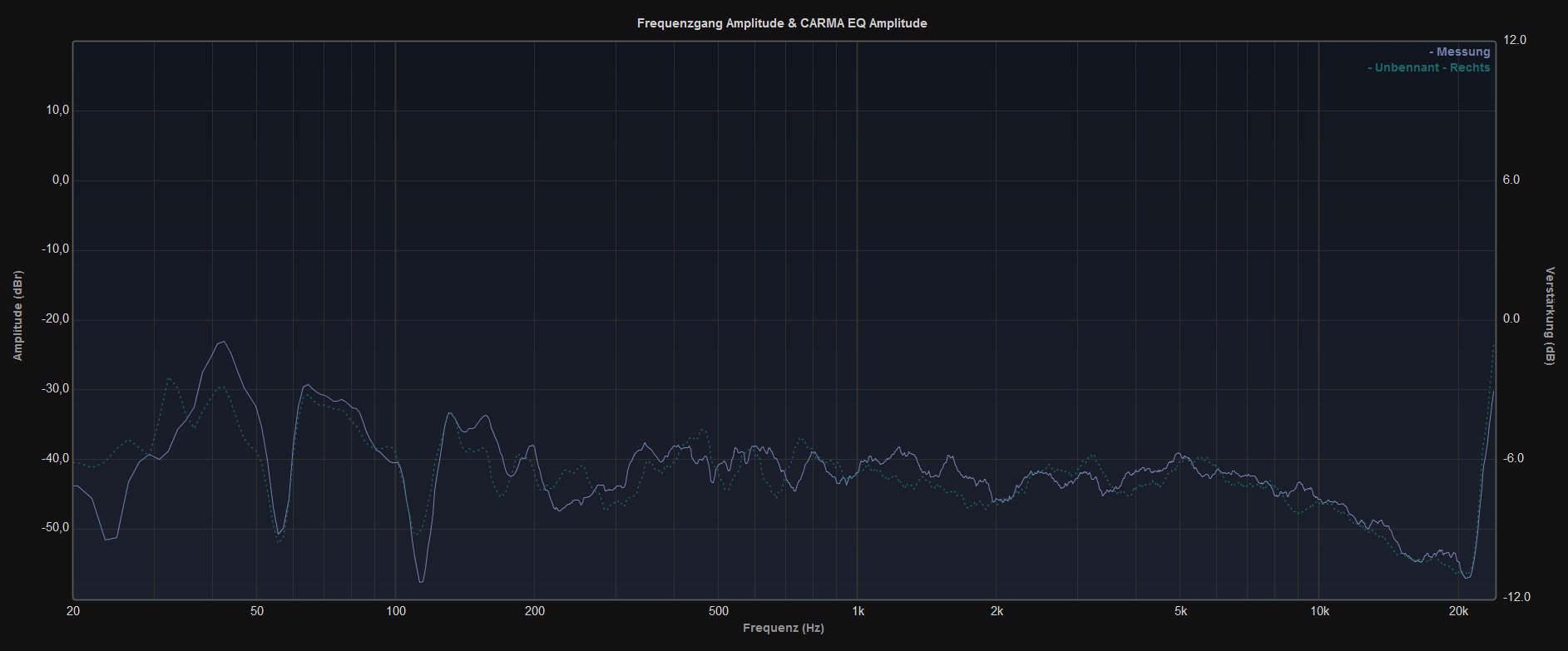

Re: Raumakustik Optimieren
So ich habe mal ein wenig geräumt und geschoben, was eben so möglich war. Couch 20cm von der Wand weg, Linken LS 50 cm von der Seitenwand weg und beide LS 86cm von der Rückwand (4m ist die Wand). Danach habe ich den avr neu einmessen lassen und dann hat Carma nochmal gemessen.
Irgendwie traue ich den ganzen Messungen nicht. Der Unterschied der Messungen ist so gering ...1. Anlage: Nuvero 11, Nuvero 7, Nuvero 5, Denon AVR 3313, Hifiakademie 2x400W + DSP
2. Anlage: Nupro A200, PS4, Bluelino
Ich seh da eher gigantische Unterschiede.
Try and Errir funktioniert aber nicht.
Der massive 30 Hz Buckel kommt vermutlich vom Seitenabstand, dein starker Kickbassdip vom neuem Rueckabstand.
Die Unterschiede sind überhaupt nicht gering! Ich denke Du bist auf dem richtigen Weg, das sieht schon wesentlich besser aus als in der ersten Messung.starwarshater hat geschrieben:Irgendwie traue ich den ganzen Messungen nicht. Der Unterschied der Messungen ist so gering ...
Du solltest auf jedenfall nach jeder Veränderung immer ein Paar Lieder hören die Du gut kennst damit Du die Veränderung auch wahrnimmst. Das gehört IMHO immer dazu.
Wir sehen nur die Frequenzgänge und können anhand dessen Tipps geben. Ob die Veränderungen für Dich positiv sind kannst nur Du entscheiden.
Wie schon gesagt hast Du eine starke Dröhnfrequenz bei 30Hz. Außerdem 2 ausgepräge Senken im Bass. Ich vermute dass Du die Senken durch Veränderung in Querrichtung, also des Abstandes der Boxen zueinaner abgemildert werden können. Der Peak bei 30Hz wird wohl eher durch den Abstand der Boxen und Hörplatz zur jeweiligen Wand zurückzufürhen sein.
Ist es denn aus Deiner Sicht durch Umstellen der Boxen und Couch besser geworden?
edit: falls Du noch ein Messung reinstellest dann bitte auch die Mono Messung, die ist für den Bassbereich nicht ganz unwichtig. 1/6 Oktaven Filterung reicht.
