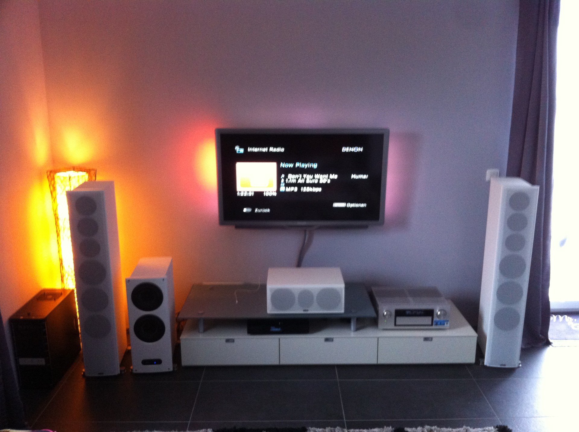

Er ist da und er ist bombastisch!
Probiere noch etwas mit den Übernahmefrequenzen herum, man ist ja nie zufrieden.
Aber er kann sogar Musik und das richtig genial.
Jetzt noch eine potente Endstufe und Peter Zwegat darf zum Probehören kommen. :lol:

hast Du mal versucht die 110 etwas einzudrehen?

Hatte ich schon. Habe sie gerade wieder herausgedereht.
Jetzt kommt mir die Bühne wieder breiter vor.
Habe ein etwas zu spitzes Dreieck (2.40m zu 3.50m).
Ich weiß eher nicht so genau, wie ich die nl24 drehen soll,
weil ich fast hinter denen sitzen muss.
Habe sie jetzt auf den Center mit Dipol eingeschaltet und bei 60Hz
getrennt.

ok...
Dipol und 60 Hz ist ok, vielleicht auch einfach mal mit 80 testen aber wie gesagt geht schon so...
Wenn Du hinter den Rears (fast) sitzt, dann sollten diese am besten kerzengerade nach vorne abstrahlen, so bekommst vom hinteren Hochtöner am meisten was mit :wink:
