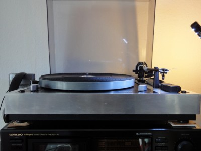

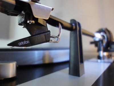

Der ist beim Pickering öfter mit dabei - standardmässig. Der Pickering wird aber ausgetauscht gegen ein anderes System.
Wenn man bedenkt wie selten der 520er ist und wie hoch er gehandelt wird, bin ich froh das Teil inkl. vernünftiger Haube und guten Zustand ergattert zu haben. Der Vorbesitzer hatte nur eine Handvoll Platten, der Plattenspieler ist wohl ein Überbleibsel aus vergangener Zeit, als CD noch kein Thema war.
