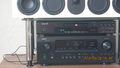

Der "Player" steht nun an seinem Bestimmungsort. Außerdem hab ich mir ein kleines "PI" Logo aus Aluminium ausgesägt und aufgeklebt (man war das ein Gefummel).
Das vorhandene Display des ursprünglichen DVD Players verwende ich nun endgültig nicht, denn es bringt nicht viel. Es bietet nur die Möglichkeit Zahlen und diverse Symbole zu zeigen. Im Netz gibt es aber interessante VF Displays, die erstens mit 5V laufen und zweitens jede Stelle mit 5x7 Bildpunkten frei darstellen können, d.h. auch Buchstaben und Sonderzeichen sind möglich.
