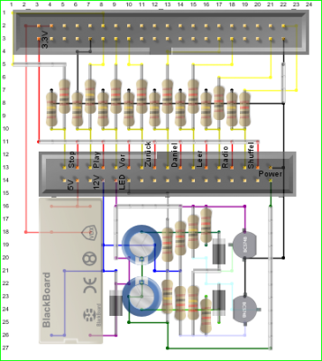

Die nächsten Bestellungen bei Reichelt und amazon sind getätigt. Beinhaltet diverse Stecker, Buchsen (USB, HDMI, usw.), Kabel und einen neuen Raspberry B+ samt microSD Karte, ich konnte einfach nicht widerstehen da Reichelt das Teil im Moment auch noch für 33,33€ im Angebot hat.
Das Platinenlayout für die Taster-Eingänge und das Stromstoßrelais steht:
Zusätzlich wird wahrscheinlich noch eine kleine Platine zur Stabilisierung der 5V nötig werden, damit der PI nicht abstürzt, wenn ich das Handy zum Laden einstecke. Aber das wird ein Test zeigen, vielleicht reicht die im Netzteil enthaltene Stabilisierung schon aus.
Außerdem hab ich mich die letzten Tage mit dem Thema Python und JSON-RPC beschäftigt. Mein erstes Python-Script sendet schon mal erfolgreich den Pause/Play Befehl via HttpLib und Json-RPC an XBMC und es funktioniert auch noch Falls es jemanden interessiert, kann ich den Code gerne online stellen. Jetzt fehlt "nur" noch das Auslesen der GPIO und die Auswahl des zur entsprechenden Taste passenden Befehls.
