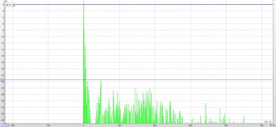

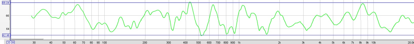

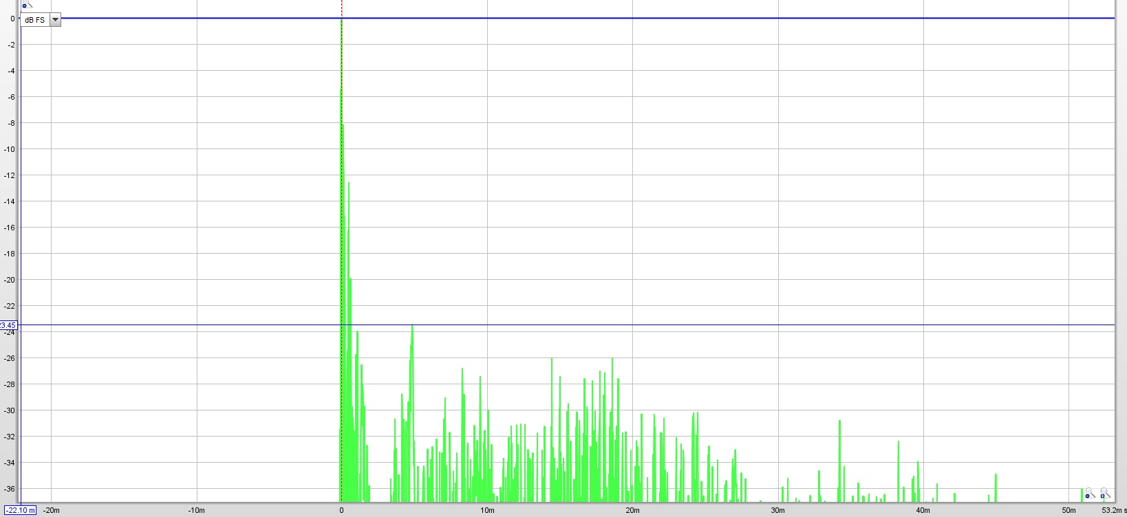

Ein bisschen ging noch...
einfach noch etwas weiter hin- und hergerueckt....
Danach habe ich gemessen und selbst im PureDirect nur noch 6 Dezibel Abweichung zwischen Max und Min bei 1/6th Smoothing!
Mit leichtem PEQ kam ich dann sogar auf +/-2.5 dB... hatte mich vorher vertan und 1/3 angeguckt (dort ist +/-1.25)...
Toll ist, dass das Ergebnis aber auch relativ stabil ist!
Auch die Erstreflektionen erwische ich jetzt voll und habe den Impuls auf -23dB verbessert.
Aber am Meisten freue ich mich ueber die Surroundqualitaet!
Das klingt jetzt wirklich harmonisch und ausgewogen!
Demnaechst kann ich auch mal vom Hoererlebnis berichten...
Viele Gruesse!
