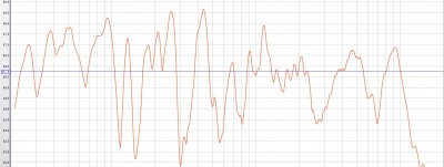

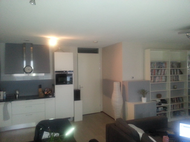

seit 2 wochen besitze ich einen AW1000 und habe nun endlich Zeit gehabt alle Absorber zu platzieren und zuzuschneiden, sowie die Aufstellung zu verbessern.
Ich bin ehrlich gesagt super zufrieden... deswegen habe ich nun fast ein bisschen Angst diese Nachricht zu posten ;)
Aber meine Neugier treibt mich an...

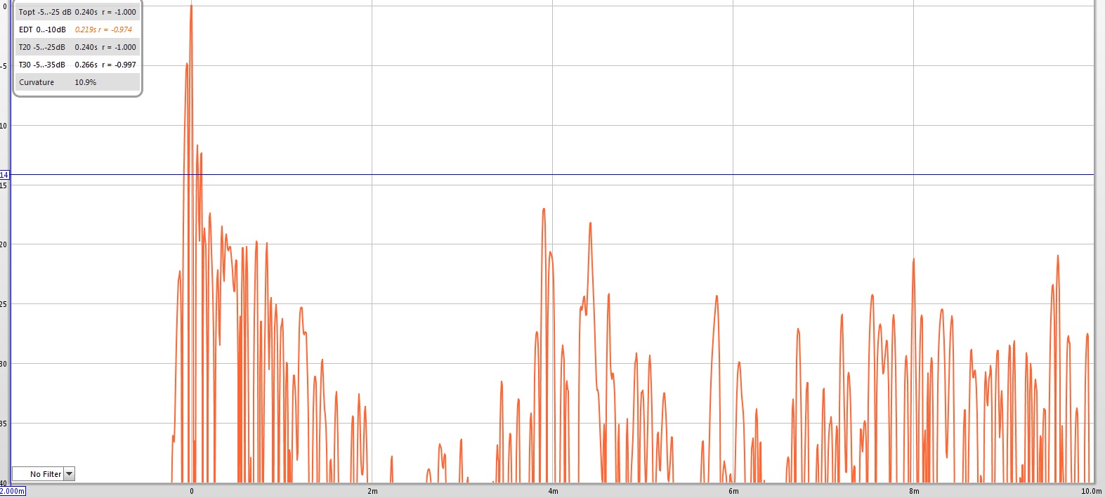

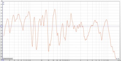

Ich habe gesehen, dass der Nachhall um 3K etwas lang scheint, aber das scheint nicht so sehr zu stoeren.
Ich habe den Verlauf auch schon einmal noch etwas flacher in den Hoehen gemacht, aber das gefiel mir gar nicht, da dann die Zischlaute stark wurden. Nun klingen Stimmen sehr schoen fuer meinen Geschmack.
Der Nachhall ist jetzt insgesamt vielleicht sogar etwas kurz?! Wobei ich gelesen habe, dass dies nicht so schlimm sei.
Insgesamt finde ich, dass es nun echt toll klingt... aber ich habe als Vergleich immer nur meine vorherige Konfiguration.
Allerdings habe ich mit 10 Absorbern 1,80 x 80 x 5 cm angefangen und habe eine solche Verbesserung gehoert, dass ich sofort nachgekauft habe - insgesamt sind nun grob etwa 50 Absorber mit 1,5 x 80 x 5 cm "verbaut".
Aber ich habe alles selber aus Reststuecken zugeschnitten, daher war es noch relativ guenstig.

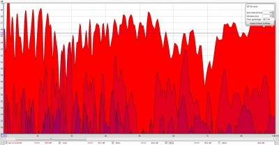

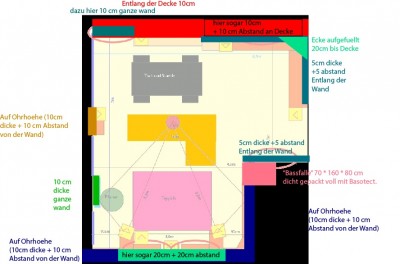

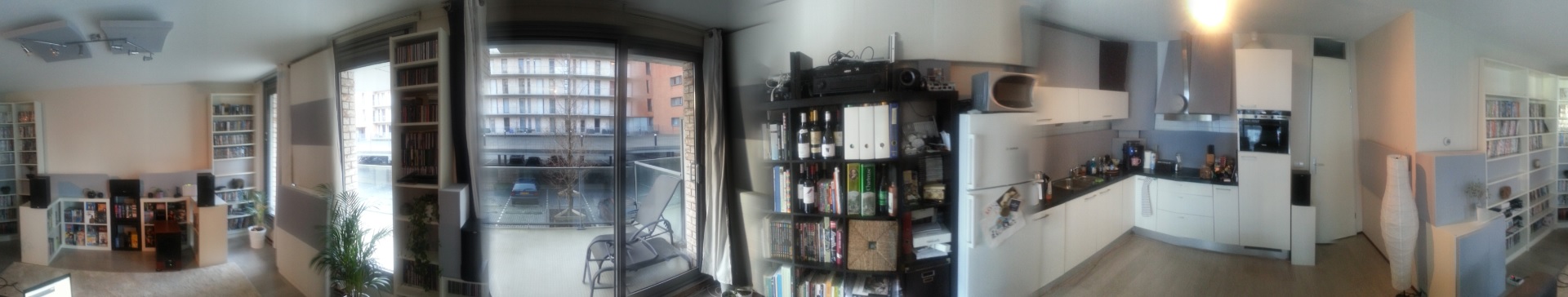

Angehaengt habe ich Panorama vom Raum, dann Absorber Positionen markiert, einen Frequenzverlauf 1/6 smoothing, eine Impulsantwort, sowie einen Decayverlauf.
Jedenfalls interessiert mich, ob es wirklich noch eine GROSSE Steigerung geben kann... denn, im Moment, finde ich den Tradeoff zwischen Aussehen und Qualitaet der Musik ganz gelungen.
Aber vielleicht habe ich etwas sehr wichtiges "ueberhoert"?... ;)
Vielen Dank im Vorraus!

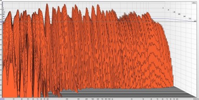

Oups, Verlauf noch mal mit Frequenzen unten... und einen Wasserfall (wie gesagt 30db ist das untere Limit...).
Und auch noch einmal Raum mit markierten Absorbern...
Vielen Dank!

Bei dem Panorama kann ich nicht so viel erkennen. Hast noch normale Bilder ?

Man kann die Absorber auch ohne Markierung sehr gut erkennen, wenn Du daran etwas ändern möchtest (evtl. inkl. Aufhängung), schreib' mir 'ne PN! :mrgreen:
Nachhallzeit sieht bis knapp 200 Hz hinab ok aus.
Die Absorber hinter den Boxen können ruhig höher und vertikal gehängt werden. Hinter den Boxen gibt's keine Erstreflektion, allerdings Nachhallfläche an der Kopfwand.

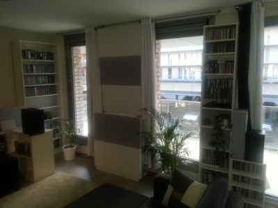

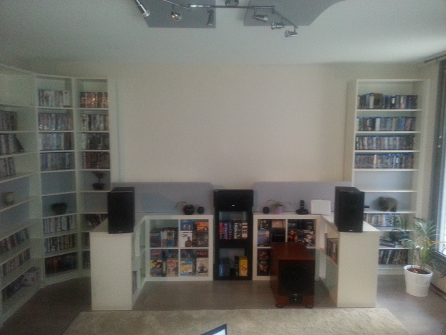

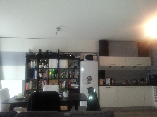

Hier einige normale Bilder.
Die Boxen sind nun grob auch auf 1/5, 1/5.
Viele Gruesse!
Links
Links
hinten - Regal soll als Diffusor wirken
Rechts
Rechts
NuVero 7.1.4

Hi,
hinter den Boxen will ich gerne leer lassen, denn dahin kommt ja die Kinoprojektion... :)
Hatte schon an eine Leinwand mit Absorbern dahinter gedacht, aber sowas ist echt teuer... :(
Die Absorber hinter den Boxen reichen etwa auf Kopfhoehe, daher hoffe ich, dass ich das Schlimmste abfange. :)
NuVero 7.1.4

Wow, ganz schön zugepflastert :mrgreen:

Das stimmt, aber ich finde die gar nicht mal soooo haesslich... :)

Sind da echt Absorber über der Küchenarbeitsfläche? Haste da wenigstens drüber gefließt :mrgreen:

Wenn schon, denn schon... Basotect ist ja feuerfest. ;)
