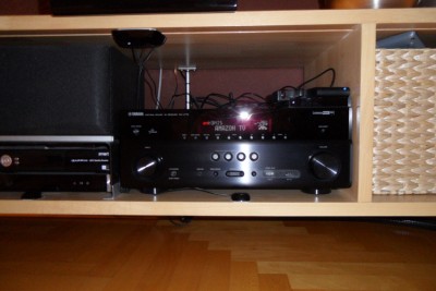

Vielen Dank für die Hinweise und Tipps, das hat mir sehr geholfen da durchzuralllen und hier isser, der 779, vielleicht ist der Denon einfach nur "schöner" 8) :
