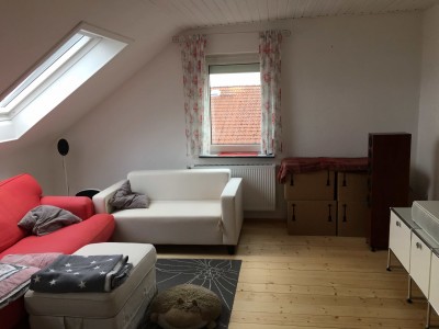

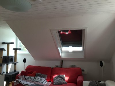

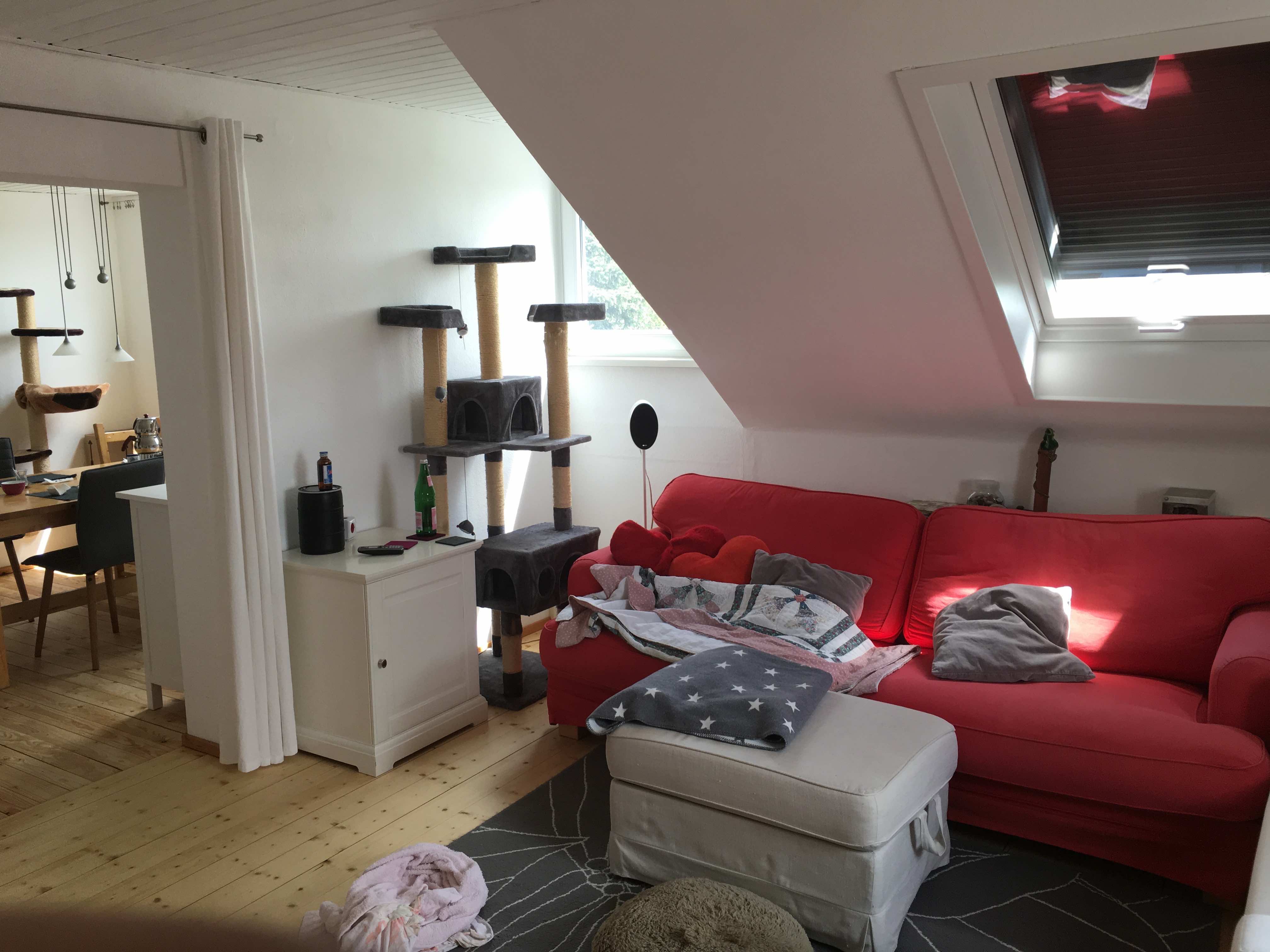

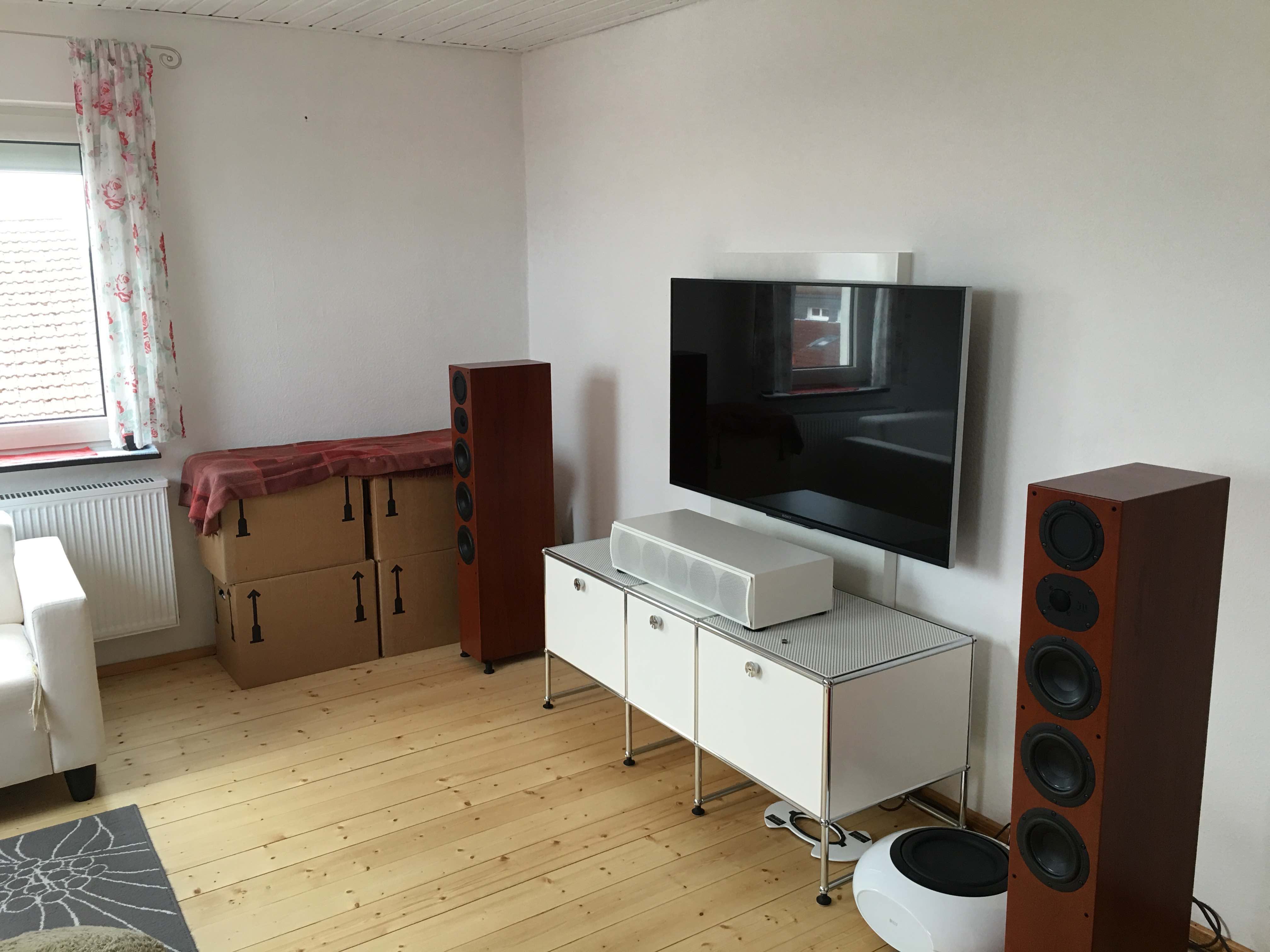

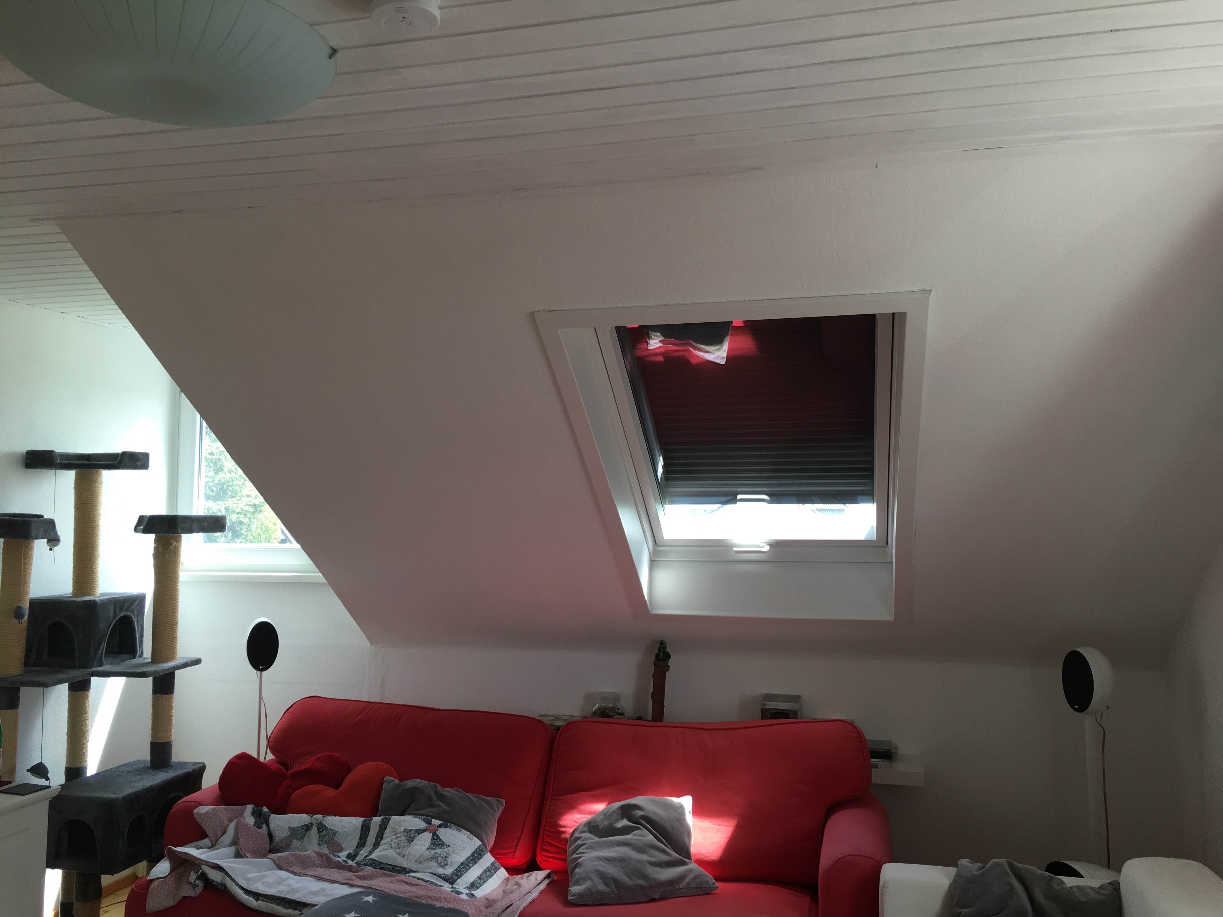

Ich habe mal vier Fotos von meinem Wohnzimmer angehängt. Die Kartons und die kleine weiße Couch kommen noch weg, die Rote Couch ebenfalls. Es bleibt dann nur eine 2,5m breite Couch sowie auf der Fensterseite noch ein USM Regal, welches noch nicht da ist mit ca. 25cm tiefe.
Meine Frage bezog sich darauf, dass wenn ich auf die 284 die RS-54 draufstelle (mal vom Farbdilemma abgesehen), ob sich überhaupt ein Effekt bemerkbar machen kann wenn meine Hörposition unter dem Dach bzw. unter der Schräge ist, oder ob das rausgeworferenes Geld ist?

Deine Frage hängt davon ab, ob der Anteil der Decke, der 90 Grad zu den Zimmerwänden verläuft, aus dem gleichen Material ist wie die Dachschräge, also Rigips.
Wenn ja, könnte es problematisch werden, aber das können dir unsere Akustiker hier im Forum besser erklären.
Desweiteren hast du zusätzlich noch eine Deckenvertäfelung, die sich auch auf gezielte Reflexionen hing bemerkbar machen kann.

ohne jetzt nähere infos zu haben, aus welchen materialien die dekce besteht, sollte das klappen, denn die reflexion sollt nicht durch die schräge eingeschänkt werden
ein setup mit 4 lautsprechern (2 zusätzliche hinten) macht mMn hingegen keinen sinn

Hm, ich hatte eigentlich vor, zwei Lautsprecher a an die Wand zu hängen (also je Seite einer) und zwei hinter der Couch an der Wand fest zu machen, so das ich etwas 7.1.2 habe (hm, stimmt dass was ich sage?)caine2011 hat geschrieben:ohne jetzt nähere infos zu haben, aus welchen materialien die dekce besteht, sollte das klappen, denn die reflexion sollt nicht durch die schräge eingeschänkt werden

Die Decke ist soweit ich weiß nicht aus Rigips, unter der Vertäfelung ist ein Holzgebälk welches gedämmt ist und da oben drüber sind OSB Platten (oder wie die heißen) drauf. Somit konnte man den Dachboden über uns erst als Kriech- und Nutzboden benutzen, sonst war da vorher nur das Gebälk von der Decke zu sehen.Weyoun hat geschrieben:Deine Frage hängt davon ab, ob der Anteil der Decke, der 90 Grad zu den Zimmerwänden verläuft, aus dem gleichen Material ist wie die Dachschräge, also Rigips.![]()
Wenn ja, könnte es problematisch werden, aber das können dir unsere Akustiker hier im Forum besser erklären.![]()
Die Dachschräge selbst hat auf jeden Fall Rigips, das habe ich leider schon herausfinden können.
Ich habe noch zwei Fotos in meinem Post dazugefügt, jetzt sieht man alles. Leider nicht das Non-Plus-Ultra, aber es geht halt leider nicht anders.

ich würde die rs-54 vor einfach auf die 284 setzen und an der rückwand kein für atmos anbringen
das wäre dann 5.1.2 (5 surround, 1 sub, 2 atmos) im gegenzug zu dem voin dir (?) angedachten 5.1.4 (5 surround, 1 sub, 4 atmos)

Gedacht war es auch so, dass nur vorne auf die 284 die RS-54 drauf gestellt werden. Für den hinteren Bereich wollte ich evtl. die DS24 für die Seite nehmen und für hinter die Couch die zwei KEF "Eier".
