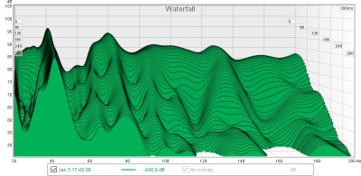

Gerstern war mein Kumpel mal mit Messequipment da. Ich habe tatsächlich eine böse Senke bei 60Hz.
Das wird dann wohl Richtung DSP gehen...

Ich will dir ja nicht den Enthusiasmus nehmen, aber bei so einer Senke, bringt dir ein DSP nichts!
Nicht das ein DSP nichts bringt, aber er ist nur bedingt (wenn überhaupt) dazu geeignet Senken leicht anzuheben.
Du musst hier dringend die Aufstellung hinterfragen oder ggF den Hörplatz, wenn richtig gemessen wurde.
Ich hatte ein ähnliches Problem, dass nur mit einem zweiten Subwoofer zu lösen war.
Ich krame mal den Link aus.
Gruß Christian

Keine Sorge Christian, ich stehe mit "puni" in Kontakt.
Ein DSP hilft da alleine natürlich überhaupt nicht, die Senke können wir nicht einfach auffüllen, es muss zunächst die Ursache gefunden werden.
Das Setup ist allerdings noch nicht final, daher folgt in der nächsten Zeit sicherlich noch eine weitere Messung.

Ach, du bist der Kumpel!
Dann brauch ich ja nixmehr zu schreiben.
Gruß Christian

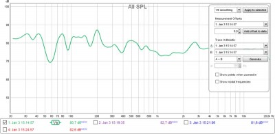

Danke für das ehrliche Update. Da scheint ja in der Tat noch Potential drin zu stecken.
Eine kurze Frage hätte ich dann aber noch:
Wurde die Stereofront bei Dir gemessen oder anders - welche LS hast Du denn genau damit gemessen? "all Spl" kann ja vieles bedeuten

Ich habe Ecouton LQL160 stehen, die sind bald 22 Jahre alt.
Und die Senke bei ca. 60Hz müsste die 1. Mode zwischen Fussoden und Decke sein.
Wahrscheinlich habe ich mit dem Deckendiffusor alles noch verstärkt. Der ist allerdings fest montiert.
Bei den anderen Diffusoren und Absorbern waren die Einflüsse auch messbar.
Und so schlimm die Messung auch aussieht, das Klangergebnis überzeugt.
Aber Verbesserungspotential gibt es ja immer
