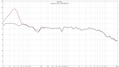

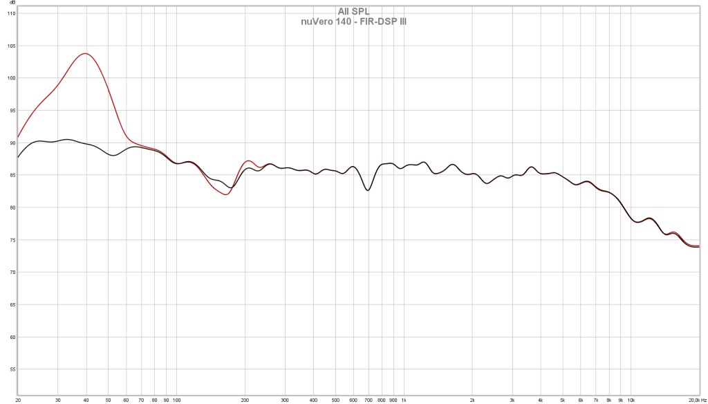

Durch das ausgezeichnete horizontale Rundstrahlverhalten mit definiertem Rolloff > 30°, lässt sich ganz besonders die neue nuVero-Serie ausgezeichnet im MT/HT justieren. Das funktioniert auch in akustisch suboptimalen Räumen, ein weitere Beleg für die ausgezeichnete Konstruktion.
Der Rest kann mit der nuControl bewältigt werden.
Hier ein Beispiel:
Hier ein Beispiel:

Hast du da nur den Bass korrigiert?

Gegenfrage: In welchem Bereich unterscheidet sich die (böse) rote von der schwarzen Kurve?rockyou hat geschrieben:Hast du da nur den Bass korrigiert?

Wieso ist rot böse? Da hast du mich falsch verstanden, die Korrektur im Bass ist ja wirklich nötig
Der Rest sieht so gut aus, dass es unkorrigiert fast nicht zu glauben ist
