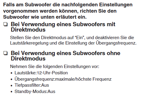

Ich habe nun vom Denon 7200 am Sub-Out das ATM und dann den Verstärker dran.
Das Audyssey meint, der Bass wäre zu laut. Entweder (wenn möglich) runterregeln oder "Überspringen" und anschließend manuell konfigurieren. :?: :eusa-think:
In der BDA steht, man solle ihn im Menü auf "direkt" stellen.
Kennt das jemand und kann mir dazu etwas sagen? Diesen Punkt gibt es so nicht im Menü!

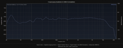

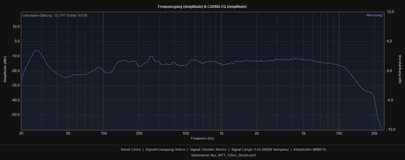

weil es mir ja auch keine Ruhe lässt, habe ich gestern Abend mal einen kurze Messung vorgenommen.
Die NW125 stehen an der hinteren Wand mit ca. 20cm Abstand. Zur Seitenwand je ca. 60cm.
Direkt angeschlossen mit ATM aber ohne sonstigen Freq. Korrekturen o.ä.
Wobei es mir im ersten Durchgang mal eher um die Info ging, was denn nun wie bei dem "Back-Surround"-Teil raus kam.
Gemessen habe ich mit CARMA
Hier das Ergebnis:
NuWave 125 NUR die beiden untern Subwoofer arbeiten.
NuWave125 NUR der HT und den MTT arbeiten.
Was mich überraschte ist der Verlauf bei dem HT/MTT. Da hätte ich im TT-Bereich nichts erwartet und erst einen "Einstieg" im höheren Bereich. Nun denn.
So, nun bin ich mal gespannt, wie es sich eingepegelt anhört.
Gerne bin ich für Anregungen offen.
Karl-Heinz
Das liegt, wie schon angesprochen, am 2,5-Wege Prinzip. Der kleine obere Tiefmitteltöner läuft bis in den Bass mit. Allerdings hätte ich wegen der Abstimmung des oberen großen Tieftöners auch mehr Absinken ab 500 Hz erwartet.
Wie groß war der Messabstand? Hast Du eine Erklärung für den deutlichen Abfall ab 10 kHz?
Bei 2,5 Wegen läuft der Tiefmitteltöner parallel zu den Tieftönern. Weil der Tiefmitteltöner hier in einem separaten Gehäuse sitzt, wird er elektrisch im Bass etwas abgeschwächt, aber nicht hochpassgefiltert, vgl. hier. Die Tieftöner müssen zu hohen Frequenzen hin flach abfallen, damit das 2,5-Wege-Prinzip funktioniert. Ein steilerer Tiefpassfilter würde so stark an der Phase drehen, dass sich die Schallanteile von Tieftöner und Tiefmitteltöner teilweise nicht mehr addieren würden. Also ist wohl alles richtig so. :angelic-innocent:

Hi,
der Abstand war so ca. 1,5m mittig vor den Boxen.
Ja der Abfall in den Höhen fiel mir auch auf. Dachte erst liegt am ATM, aber das filtert ja oben nix weg. Egal wie es eingestellt ist.
Evtl. die Absorber an der Wand direkt daneben. Aber die sind mehr Breitbandig ausgelegt.
Ich schau' mal was der EQ beim Einmessen des AVR anzeigt.
Aber die wichtige Erkenntnis ist, dass es in der Tat so funktioniert. Ich finde die Idee an sich cool. So kann man mit sehr, sehr guten Boxen eine Subwoofer Implementierung in Kombination mit Surrounds etablieren. Und wenn der AVR "nur" in 5.1 läuft (bei mir zwar nicht), kann man sogar die nicht verwendeten Endstufen für den Sub bemühen.

raw hat geschrieben:
Goisbart hat geschrieben:Allerdings hätte ich wegen der Abstimmung des oberen großen Tieftöners auch mehr Absinken ab 500 Hz erwartet.
Das im Link genannte Absinken zwischen 500Hz und 150Hz habe ich gemeint, ich kann es in der Messung nicht so recht erkennen.
