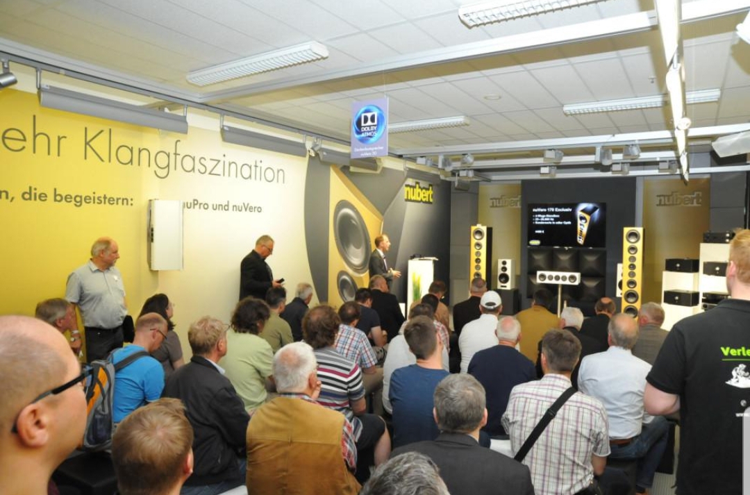

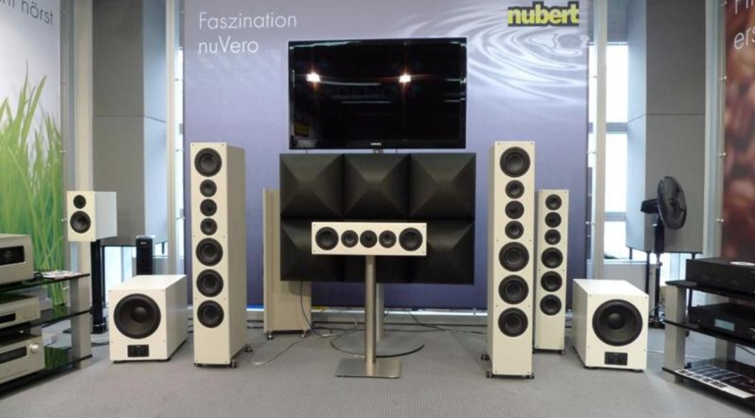

Eine nicht ganz unbekannte Lautsprecher Manufaktur aus Schwäbisch Gmünd führt übrigens in der Zusammenstellung aus Bassabsorbern und Diffusoren vor
