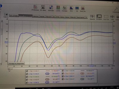

Du hast in deiner Galerie doch diverse Messungen,
bitte wenn möglich die Messungen wie beschrieben durchführen und hier zeigen.

Grün + Braun Pure Direkt
Blau Mit Subwoofer
Also grade nochmal alles wie vorher angeschlossen aufgestellt und eingestellt, Volume am AW von unter 9 Uhr auf genau 10 gestellt und jetzt sind die fronts entlastet im Filmbetrieb , LFE kommt aus den 991er und lassen nichts missen, allerdings wieder für Stereo zu viel des Guten, da werde ich wohl einfach wieder im Pure Direkt Moss hören.
Messungen mache ich gleich, würde mich sehr über eure Meinungen und Erfahrungen freuen , bedanke mich schonmal für die viele Mühe und Tipps.
Dann lag es vermutlich daran was n.u.b.e.r.t schrieb, das der Basspegelunterschied unterschiedlich ausfällt .
Blau Mit Subwoofer

Sodele,
ich schreib jetzt mal meine laienhafte Interpretation der Geschichte....
Die Subwoofer stehen anscheinend immer noch auf gleicher Höhe mit den Fronts.
(Kannst du sie nicht mal in Richtung Ecken schubsen?)
Leider keine reine Subwoofermessung bis 80Hz....
Das würde ich jetzt sofort testen:
Trennung der Fronts bei 70/80Hz, das Loch von 50Hz an sollte man mit dem Subwoofer auffüllen, deshalb die hohe Trennung.
Dann wieder messen und zeigen...
Bei Stereomusik zu viel Pegel, kann wie gesagt mit den Abmischungen zusammenhängen.
Den Subwoofer nach unten hin zu begrenzen wäre vllt hilfreich, kann der 991 einen "SubsonicFilter" setzen?(
Kann man beim Yamaha den Subwooferpegel nicht auf zwei unterschiedlichen "Schnellzugriffstasten" unterschiedlich abspeichern?
(Ein Setup für Filme, eins für Stereo Musik)
Bei meinem früheren Denon konnte man hier unterschiedliche Setups speichern, mit dem Dyn. EQ konnte man die Bassintensität angleichen.
Gruß erstmal...

Werde mich morgen nochmal damit beschäftigen , andere Position bzw beide Subs in der Ecke .
Wie man eine reine Subwoofermessung macht weis ich leider noch nicht wie das mit dem REW funktioniert .
Bei der Messung waren die AW‘s bei 100 hz getrennt . Werde ich morgen auch nochmal messen mit trennfrequenz der 683.
Die starke denke von 50-80 hz nehme ich als solche garnicht so war bei der Messung .
Hab leider auch nur das Mikro des AM .
Ist da das Umik so viel besser ?
Re: Standboxen und Subwoofer harmonieren nicht...
Subwoofermessung könntest du tricksen, indem du die Lautsprecherkabel abklemmst am Amp.
Wie viel besser das Umik im Vergleich ist kann ich nicht sagen, die 100€ würde ich dann aber doch investieren, hat man ja ewig und man kann diese mögliche Fehlerquelle ausschließen.

Wenn REW schon mal benutzt wird, bitte mal den Raumsimulator testen. Der Hörplatz geht gar nicht. Da ist eine so breite Senke von 40-80Hz unabhängig von den Lautsprechern. Die bekommst Du so nur mit Einmessen nicht geschlossen. Ich könnte wetten, woanders im Raum dröhnt es bereits heftig oder wäre deutlich angenehmer. Für einen Versuch probiere mal bei 2/5 oder 3/5 Raumlänge den Hörplatz zu simulieren und vergleiche das mal.
Ganz genau, 2/5 oder 3/ 5 Hörplatz ist gut.
Die beiden Subwoofer sollten bei 4 Meter Raumbreite auf jeweils 1 Meter zur seitlichen Wand stehen. (Membranhöhe!)
Um Längsmoden zu reduzieren sollte der Abstand der Subwoofer von der Vorderwand (Stirnwand) aus ca. 1/5 der Raumlänge betragen.
WIe lang ist der Raum? 4 Meter? Dann halt auf 80 cm stellen. (Membranhöhe)
Die beiden Pre Outs am AVR nutzen und beide Subs jeweils mit einem Kabel ohne Y Adapter anschließen, nur jeweils einen Kanal um die +6DB Erhöhung zu vermeiden.
Die beiden 683er links und rechts jeweils neben die Subwoofer auf gleiche Linie mit den beiden Subwoofern stellen. (Phase 180° Grad)
Einmessquatsch ausmachen, alles manuell einstellen, Entfernungen selbst eintragen, 683er Full Range OHNE LFE laufen lassen.
Die Subs bekommen nur rein den LFE Kanal zugeteilt.
So dann Testtöne laufen lassen und die Subs am Hörplatz selbst einpegeln.
Die Subs notfalls auf Podeste stellen um Sie höher in den Raum zu bringen, wieder messen, wieder testen, wieder hören.
Wenn der Raum wirklich genau 4 x 4 Meter ist, sind mir die Einbrüche von 40 bis 89 HZ ein Rätsel.
Was hier helfen kann, aber dazu sind die Subwoofer leider nicht in der Lage:
Den Druckkammer Effekt wie in der Beschreibung des AW 1300 DSP minimieren.
Dazu müssen zwei Hochpass Filter gesetzt werden, 2 x 12dB/Okt.
Der eine Filter wird auf die tiefste Raumresonanz eingestellt, sind in diesem Fall 43HZ.
Der andere dient in Kombination als Rumpelfilter. (15HZ)
Zusätzlich kann man sich noch mit schmallbandigen EQs die Hauptdröhnfreqeunzen bei 4 x 4 Metern vornehmen:
43 HZ
