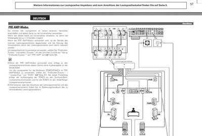

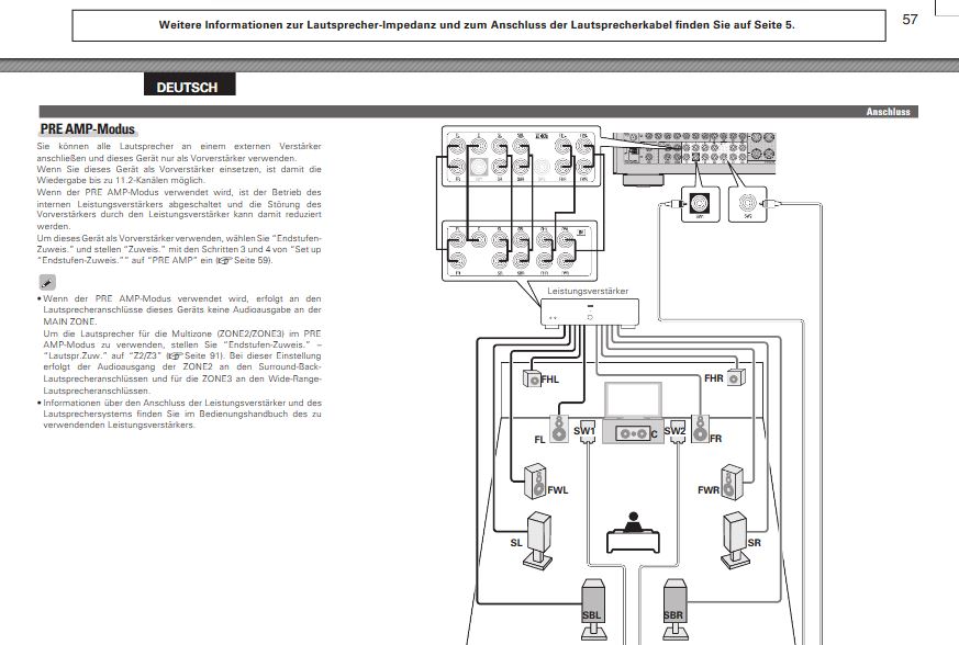

Jep das stimmt so schon, aber ein bischen Vorarbeit sollte schon sein und hilft auch beim Verstehen, was man hier im Forum schreibt,joe.i.m hat geschrieben: Also nichts für ungut und ich hoffe wir konnten Dir jetzt etwas helfen. Wenn nicht einfach weiter fragen.
denn
INZTITUT hat geschrieben: (...) Von dem gesamten Vorverstärker-Thema habe ich keine Ahnung und deshalb versuche ich das Thema im Thread zu erarbeiten.
Selbstständige Vorarbeit sollte schon ein bischen sein - in der Form "Bedienungsanleitung" lesen.
S. 29 und S. 58.
Auf Deiner Medienseite/Blog ist ja auch von Medienkompetenz die Rede und Du bist seit 2011 im Forum angemeldet.
Aber vielleicht ist das ja nur ein Test für uns
So nichts für ungut auch von mir und es war kein bösartiger persönlicher Angriff

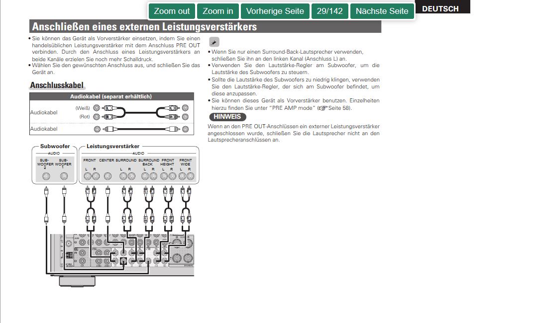

Nubert hat geschrieben:...Bei den AV-Receivern würde ich gerade wegen der nuVero 11 einen der Boliden ins Auge fassen, alternativ einen AV-Receiver mit Front-Pre-Out-Anschlüssen um im Falle eines Leistungsdefizits eine potente Endstufe für den Antrieb der nuVero 11 am AV-Receiver einzuschleifen.
Der DENON AVR-X4500 H wäre beispielsweise ein gutes und passendes Gerät, bereits mit ALEXA Sprachsteuerung. Ich persönlich favorisiere die Geräte von YAMAHA, hier wäre eine gute Möglichkeit der YAMAHA RX-A 1080 (wenn potente Endstufe für die nuVero 11 angedacht ist) RX-A 2080.
Was den AV-Receiver betrifft, sollte der AVR bereits die Möglichkeit für einen Anschluss einer potenten Endstufe an den Front-Pre-Out-Anschlüssen auf der Geräterückseite bieten. Ob Sie dies mit dem vorhandenen AV-Receiver machen oder aufgrund dessen ein anderes passendes Gerät wählen ist gleich. Der AV-Receiver ist in seiner Leistungsausbeute natürlich begrenzt. Die nuVero 11 will jedoch ordentlich versorgt werden, um hier dann mehr Potenz zu erhalten kann eine potente Endstufe alleinig für die nuVero11 angewendet werden. Dies entlastet dann den AV-Receiver.
Ähm, mal ne blöde Frage - bitte korrigiert mich wenn ich was überlesen habe -Doch ab "wann" macht sich der Einsatz eines Vorverstärkers überhaupt hörbar bemerkbar? Vermutlich doch eher in Grenzbereichen, ebenso wie die Beeinflussung des Hörraums deutlich wichtig sein wird als eine solche technische Unterstützung des Receivers, korrekt?
- es wird seit 3 Seiten über den Sinn eines weiteren Vorverstärkers diskutiert - aber darum geht´s in der Aussage von Nubert gar nicht? -wie auch von Andibuss bereits erwähnt.
Es wird doch ausschließlich darauf hingewiesen dass durch eine separate StereoENDSTUFE das Denon Netzteil entlastet werden kann und dadurch beliebig in der Leistung skaliert
ich vermute dass hier schlicht ein Missverständnis vorliegt, welches sich per direkter Kontaktaufnahmen zur Hotline in 1 Minute hätte aufklären lassen ...
