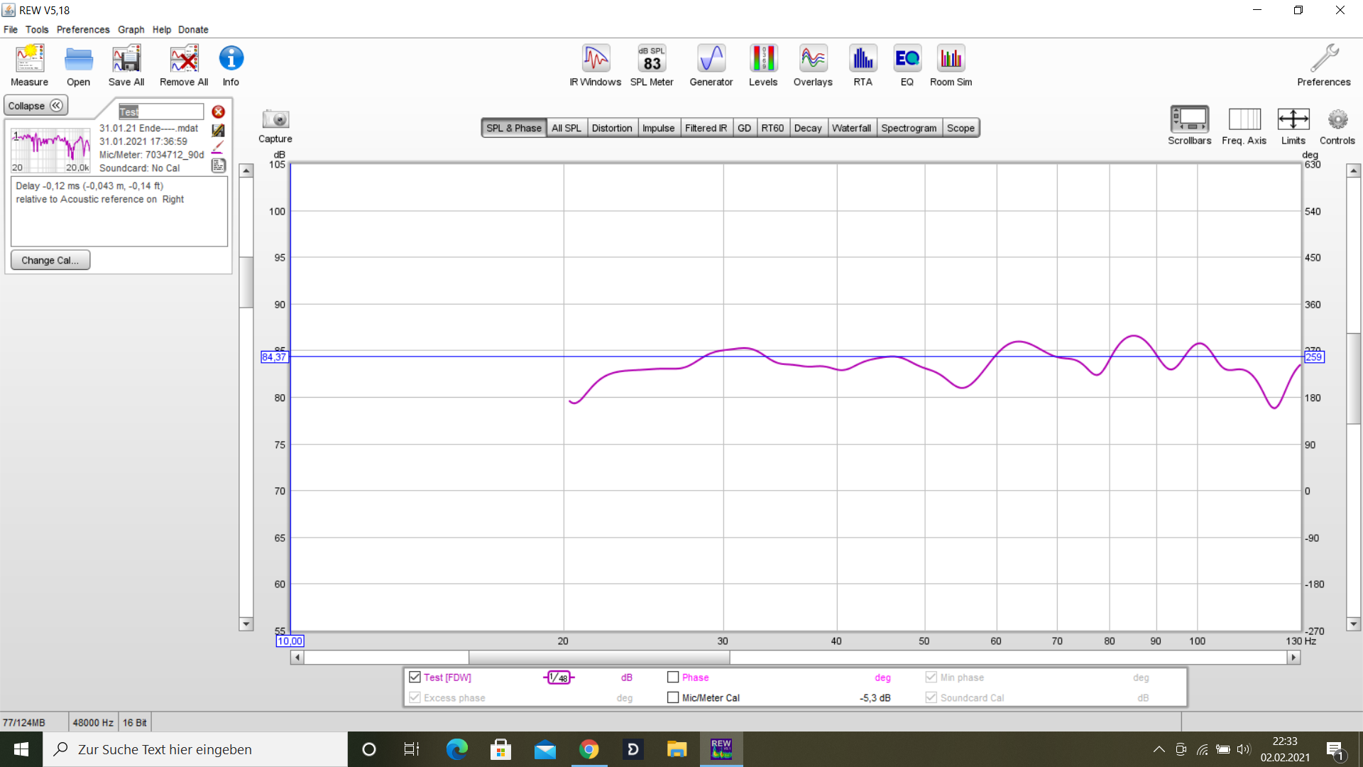

Danke für die Messungen.
Wahnsinn der Unterschied im Spectro...
War denn vorher der tiefere Bassbereich so unsauber wie man auf den Messungen das auch vermuten könnte?
Eigentlich will ich gar nicht mehr wissen, sonst komme ich noch in Versuchung... :mrgreen:
Obwohl...

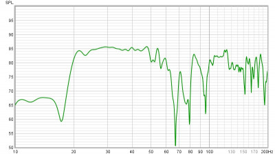

Viktor Novyy hat geschrieben: Do 11. Feb 2021, 19:48Weitere Wünsche oder Einstellungen?
Den Bassbereich bis 200Hz ohne Glättung mit Audyssey und den zwei AVAAs,
den db Bereich links von 50db bis 100db...dann sieht man mehr.
So in etwa:

Bitteschön. Ganz schönes Gezappel. :wink:

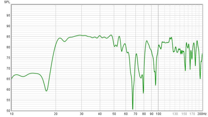

Hab ja gesagt man sieht dann mehr...
Von ca. 60hz bis 80Hz fehlen dir 10db Pegel....was ist da los?

Das sind modenbedingte Auslöschungen, die sich durch die AVAA schon relativ stark gebessert haben. So messe ich z.B. die 70 Hz nun 10 dB lauter als vorher. Wie eingangs erwähnt, bin ich in der Aufstellung recht unflexibel. Eine ungeglättete Ansicht macht m.E. für eine abschließende Betrachtung wenig Sinn. Interessant ist wie man was hört, da bevorzuge ich die Glättung „Psychoakustik“ oder noch besser „ERB“.
Aber Du hast recht, das ist das letzte Prozent Unzufriedenheit, das sich, nach dem ich das Mikro 14 Tage nicht angerührt habe, sicher legen wird. :wink:

Nun, im Bassbereich macht es zur Problemerörterung schon Sinn nicht zu glätten.
Nach den Maßnahmen dann auch die Psy Kurve zu Rate zu ziehen ist schon o.k.,
wenn man die Probleme erkannt hat und nichts mehr weiter ändern kann, klaro.
Aber selbst in der Psy Kurve sieht man ja die fehlende Energie in einem relativ breiten Bereich,
wenn du dort auch nur von 50-100db anzeigen lässt, wird das auch dort noch deutlicher.
Ich kenne das Gezeigte recht genau, letztlich habe ich mich dazu durchgerungen,
den Bassbereich einem sehr präzisen Subwoofer zu überlassen, welcher bis zur Übergabe an die Fronts das ohne diesen erheblichen Dip abbildet.
