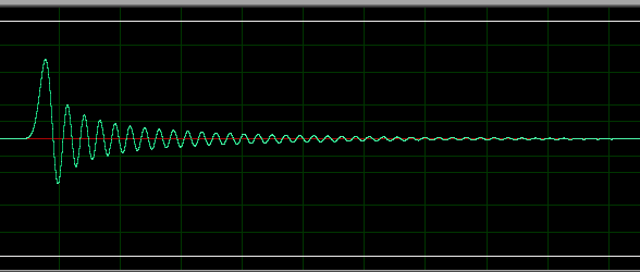

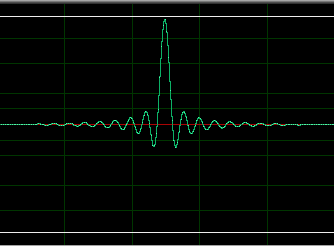

Wichtiger Abschluss noch: Ob langsame oder schnelle Filter
Minimum Phase > Linear Phase
Zwar ist Linear Phase technisch am akkuratesten und ein guter Kompromiss zwischen Pre und Post Ringing, aber doch etwas scharf in den Höhen und schwammiger im Impuls.
Minimum Phase hat kein Pre-Ringing, somit einen schönen Impuls und das Post-Ringing ist sowieso in der Natur normal. Und das ist das Schlagwort: Natürlichkeit, wo Minimum Phase haushoch gewinnt. In der Natur gibt es kein Geräusch, das sich "ankündigt".

Die Bilder zum "Ringing" beziehen sich ja meist nur auf einen einzelnen Impuls. Ist es bei komplexen Signalen wie Musik nicht einfach völlig gleichgültig, ob es nun vor oder hinter dem Impuls rauscht ? Am Ende würde doch bei beiden Filtertypen einfach ein Rauschteppisch über den gesamten Frequenzbereich entstehen der bei modernen DAC's weit im nicht mehr hörbaren Breich von -100 bis -130db liegt. So leises Rauschen hört niemand.

Ilmennau hat geschrieben: Fr 22. Jul 2022, 18:32 Die Bilder zum "Ringing" beziehen sich ja meist nur auf einen einzelnen Impuls. Ist es bei komplexen Signalen wie Musik nicht einfach völlig gleichgültig, ob es nun vor oder hinter dem Impuls rauscht ? Am Ende würde doch bei beiden Filtertypen einfach ein Rauschteppisch über den gesamten Frequenzbereich entstehen der bei modernen DAC's weit im nicht mehr hörbaren Breich von -100 bis -130db liegt. So leises Rauschen hört niemand.
Ich hätte es auch nicht gedacht, aber doch, der Unterschied ist definitiv gut hörbar ab einer gewissen Wiedergabefähigkeit der Lautsprecher. Insbesondere in den Höhen, da ja hier gerade die schnellen Transienten und hochfrequenten Signale wie Hihats und Zischer sitzen. Ich lade gerne jeden ein, um es zu demonstrieren.
Der Klangunterschied macht sich vorwiegend eben gerade bei a) der Impulstreue und b) der Schärfe/Schwammigkeit bemerkbar. Am Ende des Tages muss man bei allen Filtern einen Kompromiss zwischen Impuls, Verzerrung(Spiegelfrequenzen), Phase(akustisch total egal) und Ringing eingehen.
Nach ewigem Hin- und Her-Testen - und das ist bestimmt noch nicht abgeschlossen - finde ich Minimum Phase am angenehmsten. Allerdings gibt es Musikmaterial, wo Linear Phase sinnvoller ist - wie z.B. Klassik, wo signaltechnisch viel "Matsch" drin ist und wenig Perkussion und Impulse. Einen Einfluss hat die Wahl der Musikrichtung definitiv.

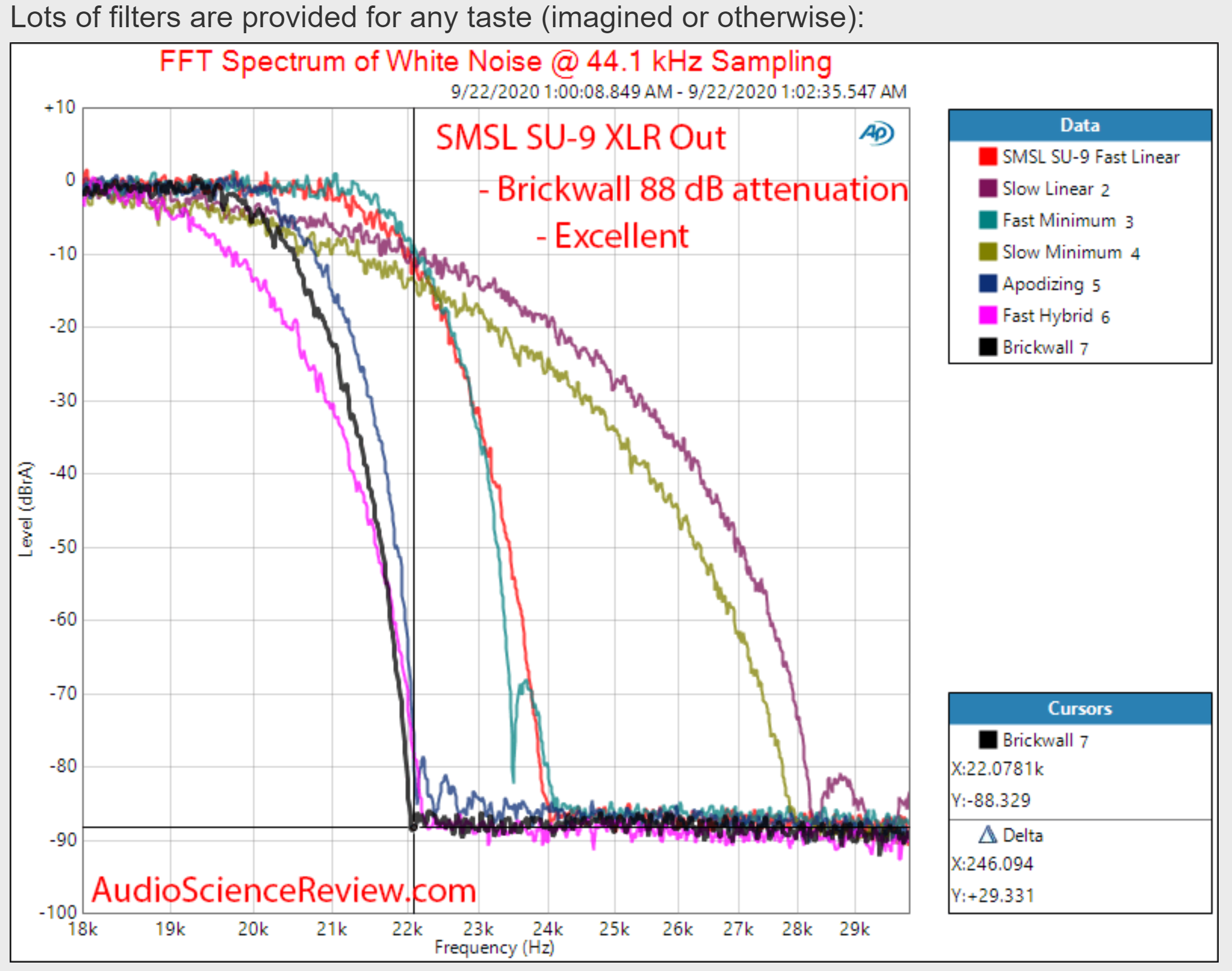

Es gibt auch Hybride Filter, die versuchen, die Nachteile von beiden auszugleichen. Leider ist das bei meinem DAC aber nur ein Filter, der schon ab 18 Khz anfängt, abzufallen. Daher klingt er ziemlich weich und bringt in der Richtung leider wenig.
Hier zu sehen als "Fast Hybrid". Ich benutze aktuell eben diesen Fast Minimum.

Die Diagramme mit den Filterkurven zeigen dass die Filterung ganz wesentlich ausserhalb des hörbaren Audio Bereichs stattfindet, ganz so wie es sein soll. Sie erklären aber nicht Deine Klangeindrücke. Vor Jahren hatte ich auch einmal einen Topping E30 der völlig klaglos und klanglich sehr gut seinen Dienst verrichtet hat. Als er neu bei mir war habe ich auch versucht per Kopfhörer Klangunterschiede zwischen den Filtern herauszuhören. Anfangs war ich mir sicher dass da was war genauso wie das Gefühl das ich den Klang von CD, DVD Player, Fire TV und BluTooth Empfänger durch den tollen AKM Wandler nochmal aufwerten konnte. Nachdem ich mich an das Gerät gewöhnt hatte und je mehr ich nüchten verglich (Zusätzlicher Anschluss der Geräte an einen alten AVR mit Kopfhörerausgang) schmolzen die Eindrücke dahin. Bei den Filtern und den Quellgeräten keine hörbaren Unterschiede. Vergleichs-Gehört habe ich mit Lake People G 103 KHV und einem Beyer DT 990. Ein recht analytisches Besteck.
