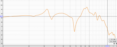

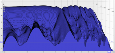

Naja, sehr gut ist bei mir relativ. Ich hab es ja schon angedeutet, mein Heimkino ist leider kein vollwertiger Kinoraum mit massiver Dämmung und versteckten Lautsprechern, sondern im Grunde ein normaler Wohnraum mit ein wenig Basotect vorn in den Ecken und an den Wänden/der Decke. Auf den Tiefbass wirkt sich das natürlich nicht aus. Hier das Wasserfalldiagramm:Chris 1990 hat geschrieben: Do 7. Apr 2022, 11:24Klappi hat geschrieben: Do 7. Apr 2022, 10:36auch das Wasserfalldiagramm sieht m.E. sehr gut aus.müller hat geschrieben: Mi 6. Apr 2022, 21:33 Muss das zwingend so sein?
@Klappi
Warum bei einem Multi Sub Betrieb kein richtiges DBA?
Oder wenigstens ein gitterförmig angeordnetes SBA, da gibt es zwar noch Überhöhungen aber Auslöschungen verschwinden da oft.....?

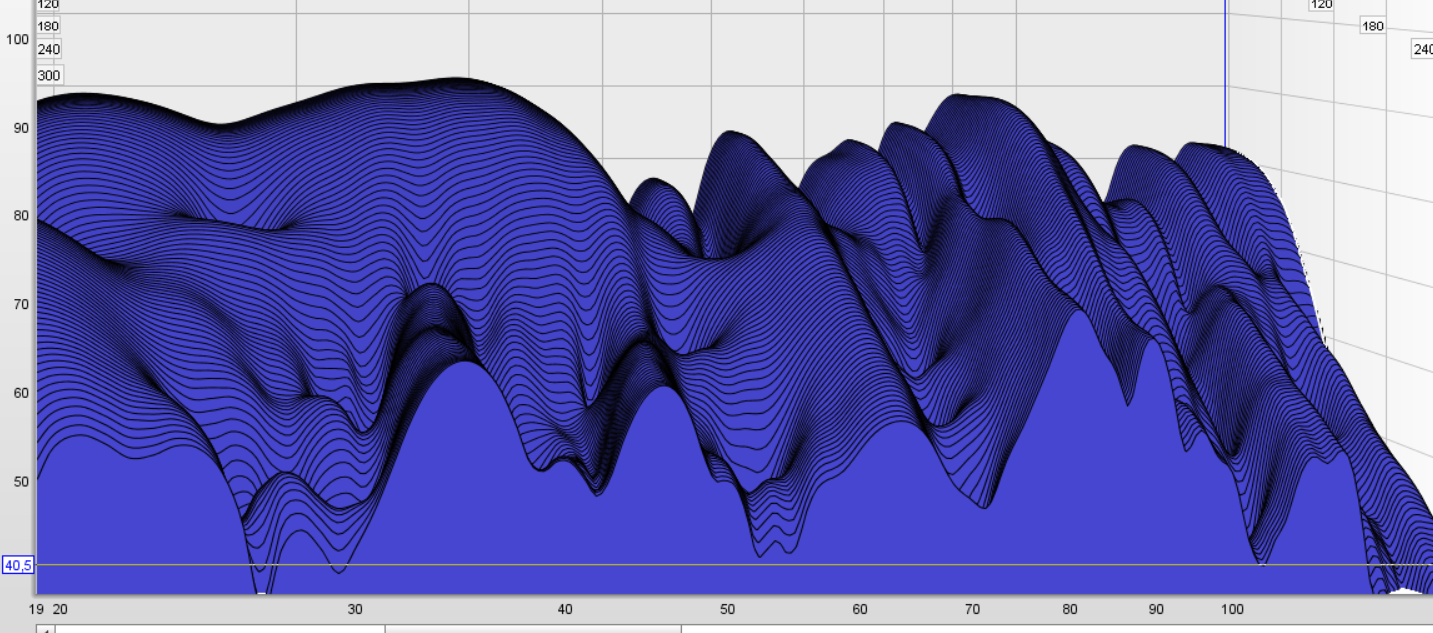

die -60db innerhalb von 300ms erreiche ich nicht ganz, im Schnitt lande ich bei-50db, in den Problembereichen immer noch -30db. Keine Sensation, aber im Vergleich zu früher ein großer Fortschritt. Hier mal eine Messung mit nur 2 Subs und Anti-Mode:
Die Messung wurde mit geringerem Pegel gemacht, daher Vorsicht beim Vergleich. Im Ergebnis habe ich 15db weniger nach 300ms.

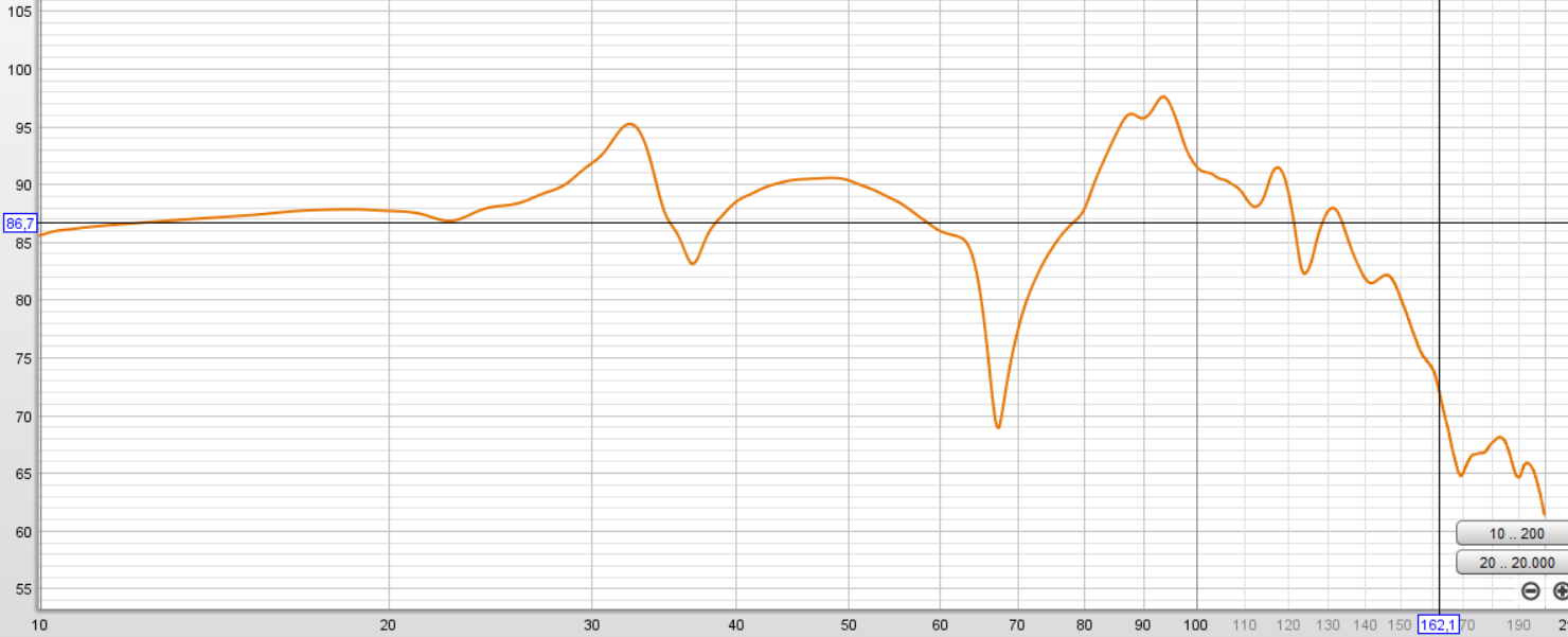

Ich bin da voll Deiner Meinung. Aber meine Lösung funktioniert ganz gut. Vielleicht funktioniert sie als DBA auch gar nicht und es ist im Grunde eine Multi-Sub-Lösung, aber in der "DBA-Konfiguration" (d.h. Phaseninvertierung und Verzögerung auf Raumlänge angepasst) erhalte ich bisher die besten Ergebnisse.müller hat geschrieben: Do 7. Apr 2022, 12:45 Das kommt darauf an.
Die Abstände der Subwoofer untereinander und zu den Wänden kann ja mit diversen Tools berechnet werden,
da dürfen gewisse Größen nicht überschritten werden sonst funktioniert das DBA nicht perfekt.
Vorne und hinten einen oder zwei Subwoofer hinstellen, ist halt nur ein Zwischending....

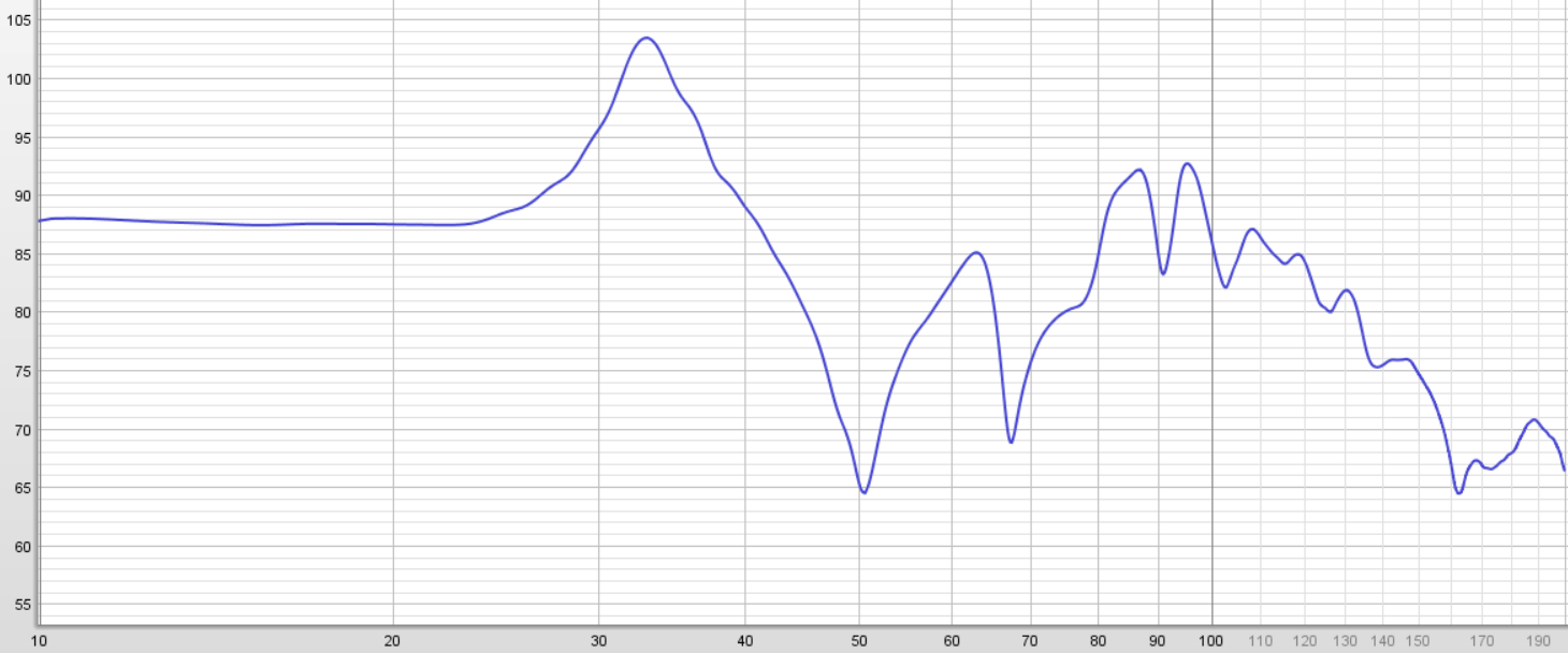

Hier das Summensignal meiner Front-Subs (die Einzelmessungen sehen fast identisch aus bis auf den Oberbass):

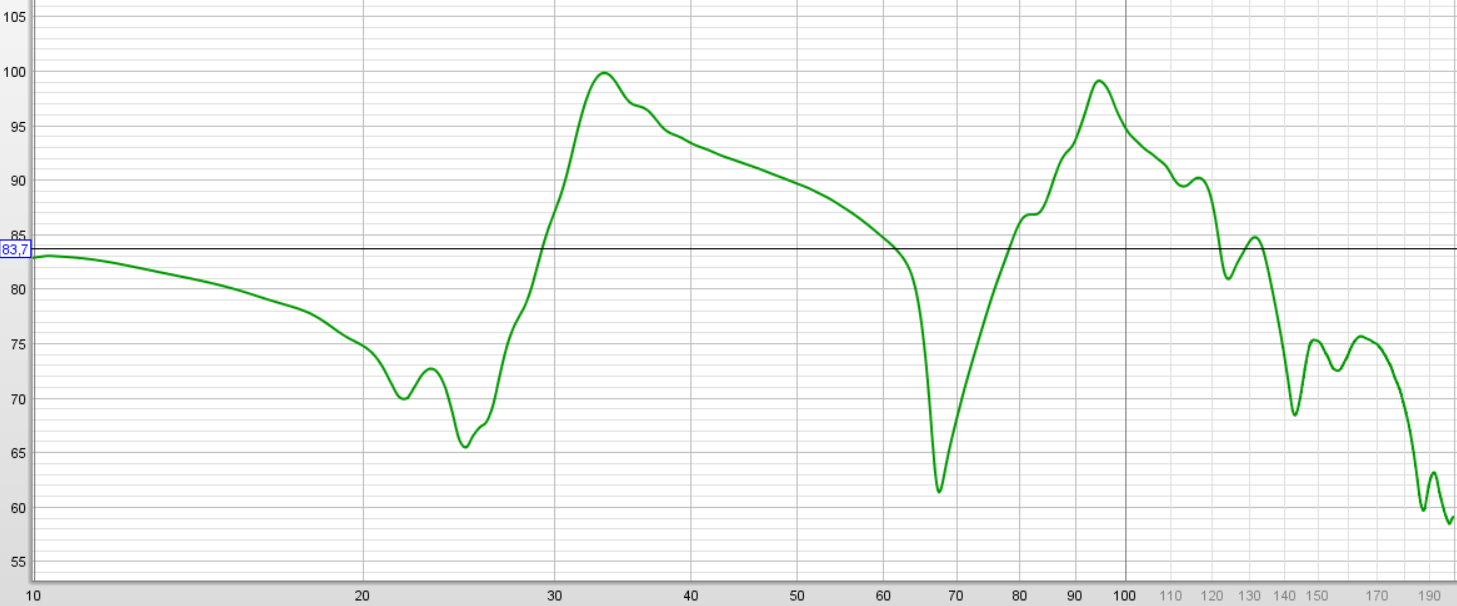

Und hier die hinteren zwei:
Man erkennt deutlich die Problembereiche bei ca. 33Hz, 50Hz und 67Hz (Front) bzw. 25Hz, 33 Hz, 67Hz und 94Hz (Rear).

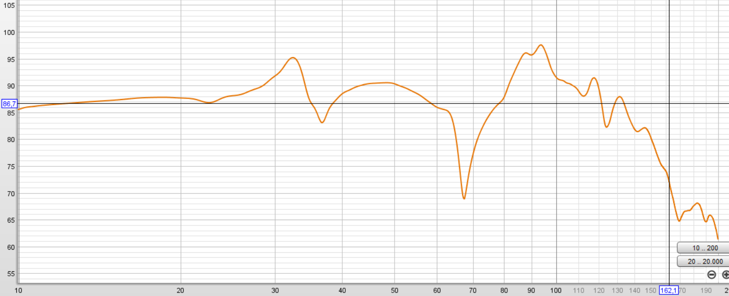

Und hier die Messung meines Pseudo-DBAs:
Deutlich glatter und die Moden sind nicht so stark ausgeprägt. Man sieht auch gut, wie die Wirkungsweise zu den höheren Frequenzen hin abfällt (eben abhängig von der Entfernung der Subs untereinander). Und man erkennt m.E. auch die Wirkung des DBA: in einer klassischen Multi-Sub-Konfig ist ja das Ziel, die Phasen anzugleichen, um den maximalen Output rauszuholen. Hier haben alle 5 Subs eine positive Raumanregung bei 33Hz, und trotzdem wird in der Summe die Mode reduziert.
Wie ich weiter vorn schon sagte, mein Raum ist akustisch eine Katastrophe, und vor diesem Hintergrund bin ich mit dem Ergebnis ganz zufrieden. Aber - um das auch noch mal ganz deutlich zu sagen - ich bin kein Profi und beschäftige mich auch erste 1-2 Jahre mit der Materie und viel wichtiger, mir fehlt der Vergleich (andere Räumlichkeiten, andere Lautsprecher etc.). Daher bin ich für Verbesserungsvorschläge immer offen!
