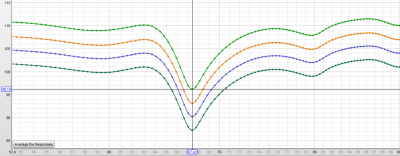

ich habe mich in den letzten 1-2 Jahren in meinem Heimkino viel mit Multi-Sub / Quasi-DBA-Ansätzen beschäftigt und in dem Zusammenhang auch viel mit Subwoofer-EQ'ing herumexperimentiert.
Eine Frage, die mir bislang kein Internet-Artikel nachvollziehbar beantworten konnte, bleibt allerdings: warum soll man auf schmalbandige Boosts im EQ-Prozess verzichten? Als Begründung wird meist darauf hingewiesen, dass das Ohr schmalbandige Senken z.B. kaum wahrnimmt. Wobei ich persönlich der Meinung bin, dass man das für den Bass-/Subwoofereinsatzbereich nicht ohne weiteres so stehen lassen kann. Ein schmalbandiger Dip von sagen wir 60 bis 70 Hz macht ja immerhin schon 25% einer Oktave aus.
Wie seht Ihr das?
Christian
Wie seht Ihr das?
Christian

@Indianer: ja, das gilt für "echte Nullen", die habe ich aber nur selten beobachtet. Meistens hatte ich es mit Einbrüchen zu tun, bei denen die betroffenen Frequenzen z.B. immer 15db zu leise waren, ansonsten aber normal auf Lautstärkeerhöhungen angesprungen sind.
Das Beispiel von mir ist übrigens nicht theoretisch. Ich habe aktuell damit zu kämpfen. In der Vergangenheit hatte ich eine ganz brauchbare Subwoofer-Frequenzantwort hinbekommen, nachdem ich allerdings noch mal kleinere Veränderungen am Mobiliar vorgenommen hatte, ist aus einem ursprünglich relativ breitbandigen Einbruch von <10db eine tiefere Senke von ca. 15db geworden. Aber wie gesagt, sie reagiert auf Pegelanpassungen:

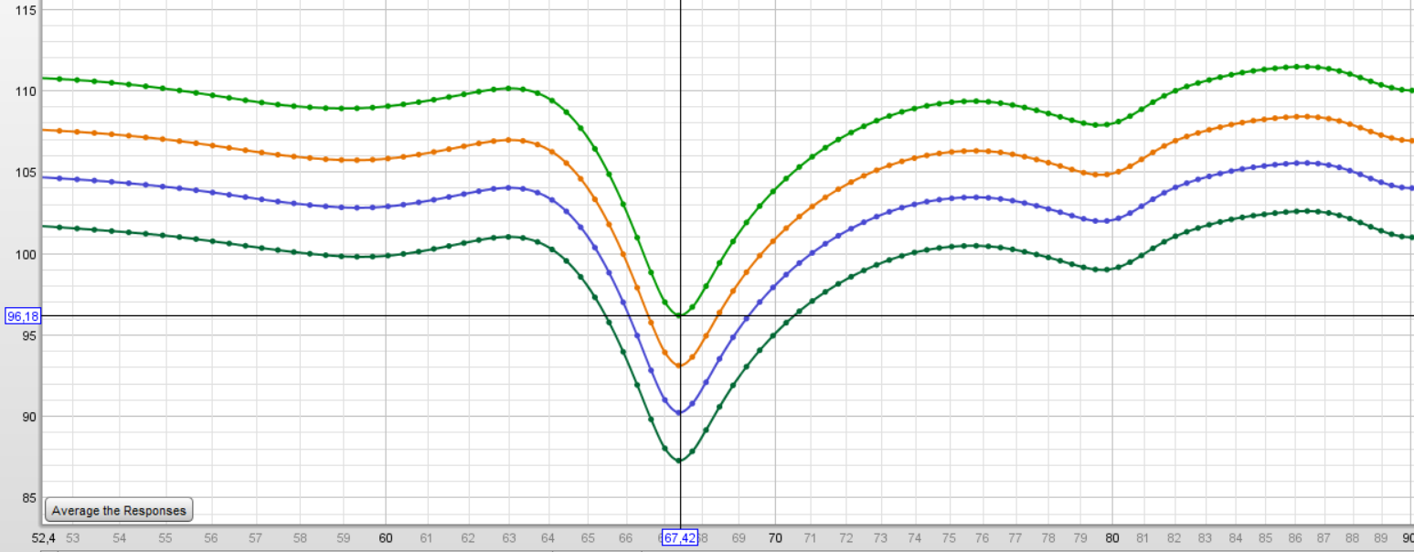

@Weyoun: jetzt zu Deinem Argument. Im Grunde hast Du damit vollkommen Recht, aber letztlich sind ja drei Faktoren entscheidend, ob ein Boost (egal ob breitbandig oder schmalbandig) möglich ist: Subwoofer-Fähigkeiten, Abhörlautstärke und die Gain-Struktur der gesamten Kette, also die Frage, ob ich wegen des hohen Boosts in Clipping komme.
Für meinen Fall gesprochen: mein (geschlossenes Subwoofer-System) macht bei 20Hz bei knapp über 110db "zu". Laut Tests der Audioholics-Website schafft mein Subwoofer-Modell im Bereich der Senke, also um 67 Hz, 17db mehr Output als bei 20Hz. D.h. rechnerisch sollten bis zu 127db (ohne Berücksichtigung der Senke) machbar sein. Die realisiere ich während des Filme-Schauens natürlich nie. Selbst die 110db erreiche ich nicht. Ergo: selbst wenn ich die Senke mit 15db "auffüllen" würde, würde ich die Subwoofer vermutlich nicht oder gerade eben an die Grenze bringen. Gegen einen Boost von z.B. 10db sollte aber nichts sprechen.
Oder habe ich irgendwo einen Denkfehler?

Hmm...aber dann bei einer anderen Frequenz, oder?Weyoun hat geschrieben: Mi 6. Apr 2022, 17:19 Es dröhnt 2 Meter weiter, ohne dass man es selber am Hörplatz zwingend mitbekommt, der Nachbar dagegen u.U. schon.![]()
Diese eine Mode bei 67Hz bei mir kann ich durch wirklich nichts auffüllen - egal welche Subwoofer-Position ich wähle, sie ist immer da. Und sie ist ziemlich unabhängig vom Hörplatz. Ich habe mal einen Sinuston laufen lassen und bin durch's Zimmer gestiefelt, überall fast gleich laut. Bei allen anderen Problemfrequenzen konnte ich durch eine bestimmte SUbwoofer-Konfig oder durch Änderung des Hörplatzes Einfluss nehmen. Diese hier ist einfach immer da.
