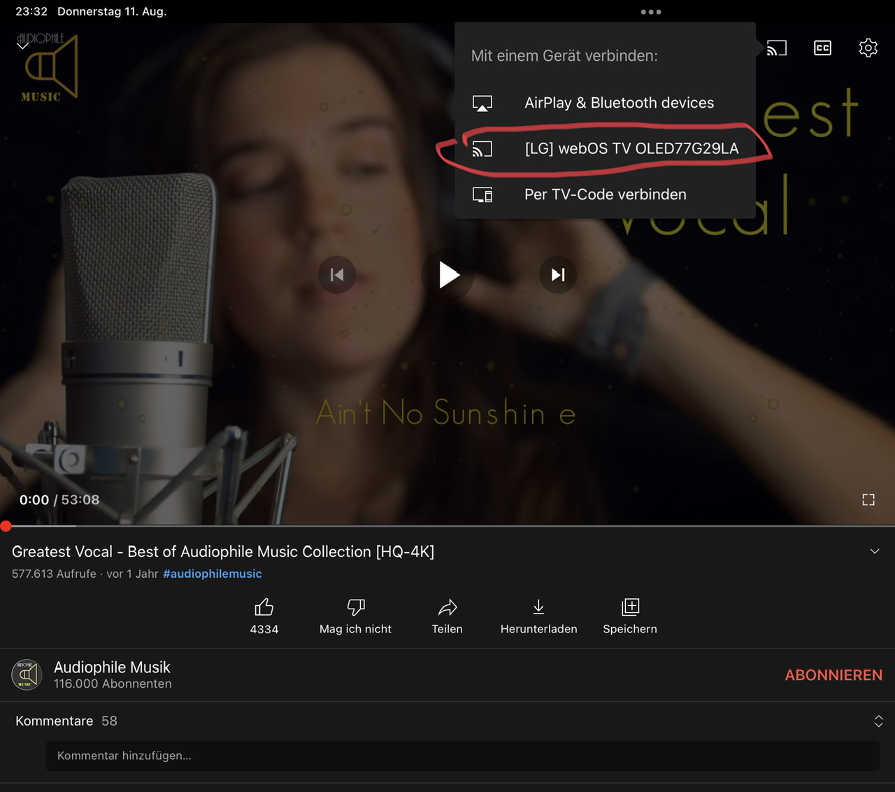

SimonsTheatre hat geschrieben: Do 11. Aug 2022, 12:33 Damit auch die anderen und Ggf. Nubert einheitliches Material zum Testen haben:
Hab jetzt das Video zumindest mal bis zum Übergang von Track 3 zu 4 bei ca. 14 Minuten und 20 Sekunden angeschaut und habe weder bei 4:30, 9:40 und eben 14:20 ein Aussetzen des Tons.
Es gibt bei jeden Übergang einige Sekunden beabsichtigte Stille im Video, aber bei meiner XS-8500 wird nie das Audioformat angezeigt, und deshalb gibt es auch keinerlei Unterbrechung.
Zugespielt per iPad YouTube App, die direkt auf den TV überträgt, siehe Foto.
Vom TV per HDMI eARC zur XS-8500.
Danach mal testweise auf der YouTube App am iPhone per Bluetooth direkt auf die XS-8500 gestreamt. Dort habe ich tatsächlich die kurzen Unterbrechungen beim Songwechsel, inklusive Audioformat Anzeige im Display der 8500.
Auch schon, wenn ich nur Pause und sofort wieder Play drücke: jedesmal die Anzeige im Display und eine kurze Unterbrechung.

Verfasst: Fr 12. Aug 2022, 09:54
von DaveX81
Kann ich auch so bestätigen. Kann bisher auch nur über Bt das reproduzieren.
