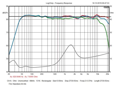

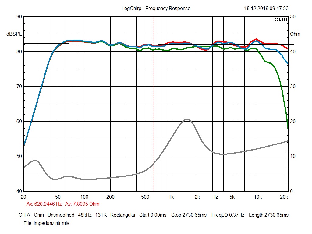

Einmal kurz die Messung des Frequenzganges:
Grün: 30° Winkel, Blau: 15° Winkel, Rot 0° Winkel Unsmotthed
Man sieht sehr deutlich, dass der Lautsprecher eingewinkelt mit +/-1,5 dB agiert.
Ein Loudness ist hier sicher nicht eingebaut, wohl aber ca. 1 dB unterhalb von 150 Hz, dass dem Klangbild eine gewisse Wärme gibt.
Der leichte Einbruch zwischen 1 und 2k um 2 dB ist ein Ausgleich für die Kantendispersion.
Von daher wäre meine Vermutung: Der Lautsprecher regt den Raum schlicht anders an, als die genannte 383

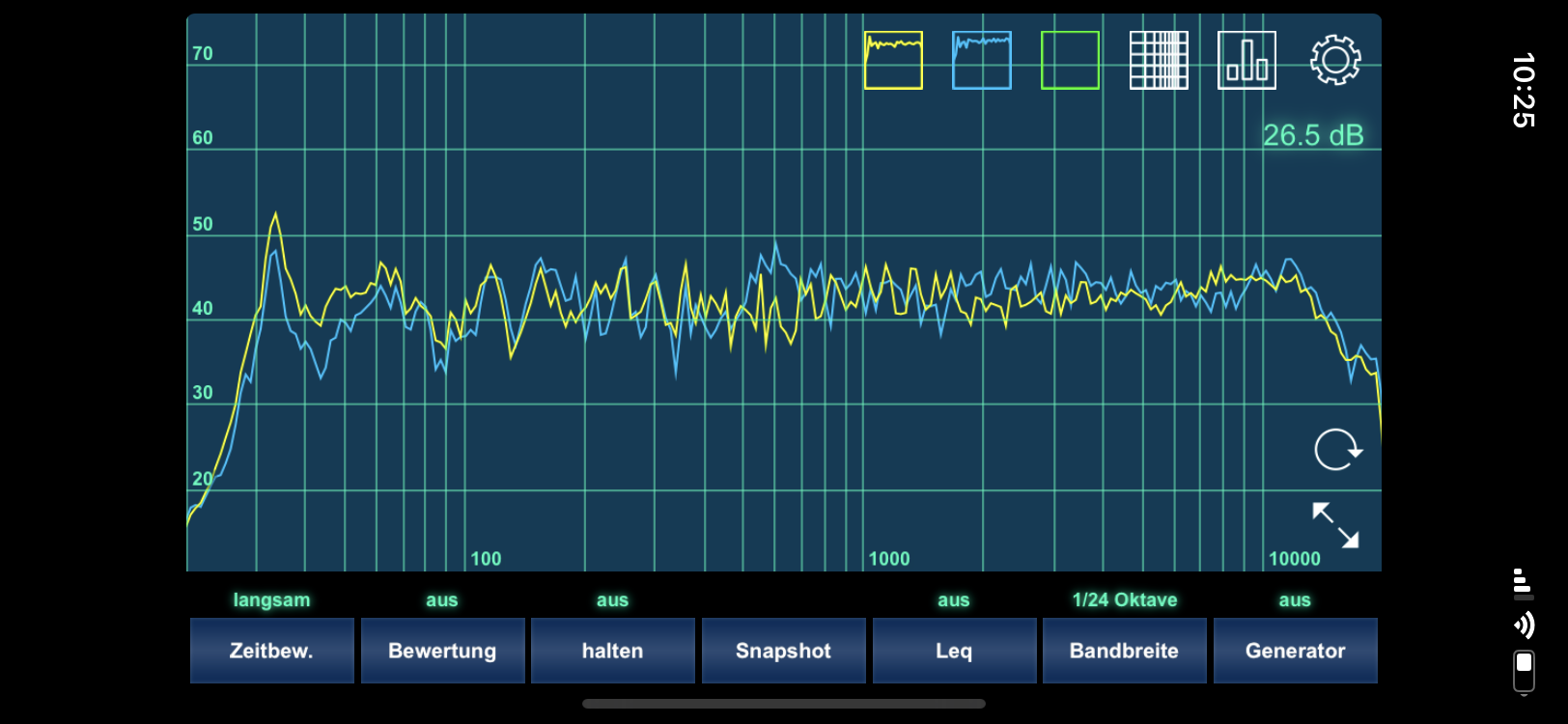

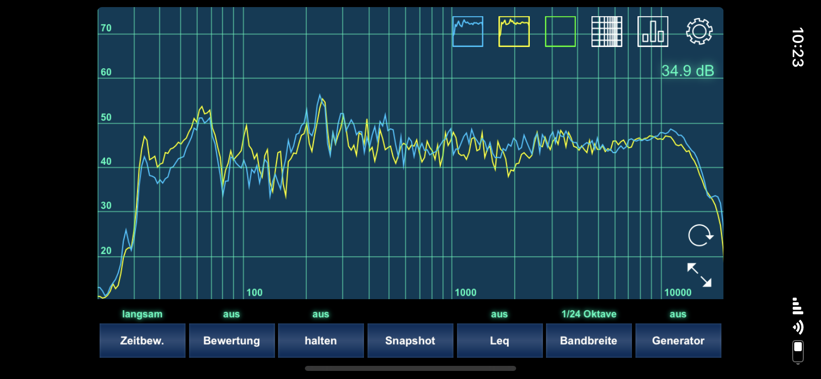

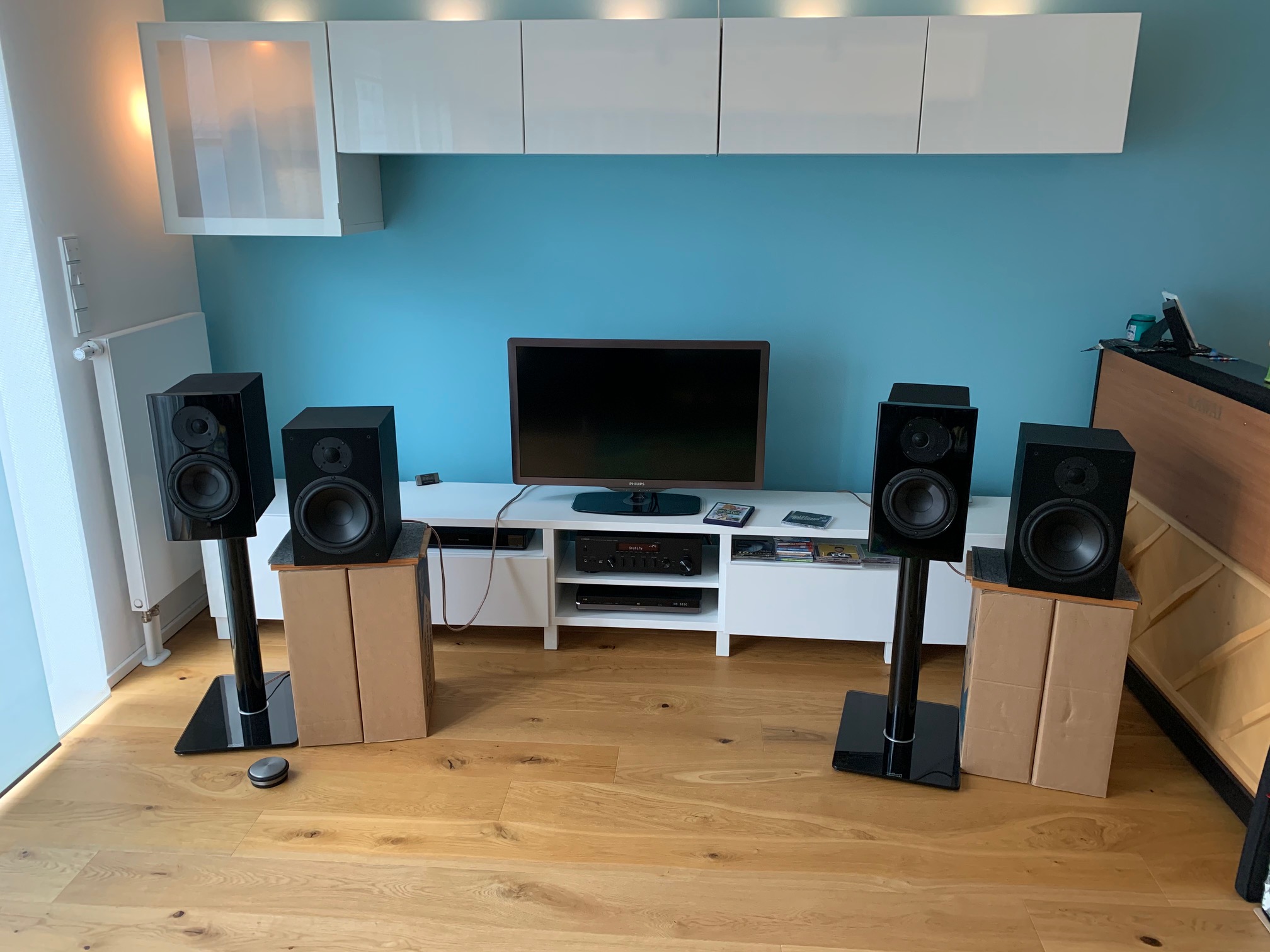

vielen Dank für die Grafik mit den Frequenzgängen! Ja, unter 150Hz packt sie nur 1dB drauf, allerdings gehen unter 30° oberhalb von 400Hz noch mal 2dB verloren. Die 383 erreicht bis 7kHz immer mal wieder das Niveau von 100Hz (blaue Kurve im stereoplay Diagramm), also kein Wunder, dass die Boxen von der Klangfarbe sehr unterschiedlich sind.
Ich hab mal zwei Messungen und ein Bild von der Aufstellung meiner Boxen gemacht. Auf dem Sofa sieht es eigentlich super aus, die 45er erscheint sogar linearer im Bass, vermutlich sind viele Aufnahmen zu dick im Bass abgemischt. Stehend habe ich um 240Hz boxenunabhängig ein kräftige Überhöhung, evt. Durch die Low/Highboard Konstruktion dahinter (?). Stehend fällt auf, dass die 45er einen schmalbandigen Einbruch um 2kHz hat (Trennfrequenz?). (ob Ständer oder Umzugskarton hat auf die Messungen keinen großen Einfluss)
Danke an Nubert für die Möglichkeit die Boxen so ausgiebig in den eigenen Räumen zu testen!
Christian
Sofa, Abstand ca. 3,30m, NuJu 45 (gelb) vs. NuBox 383 (blau) mit 4db Pegelausgleich
stehend vor der Anlage, NuJu 45 (gelb) vs. NuBox 383 (blau) mit 4db Pegelausgleich
Aufstellung der Boxen
