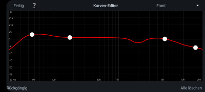

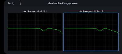

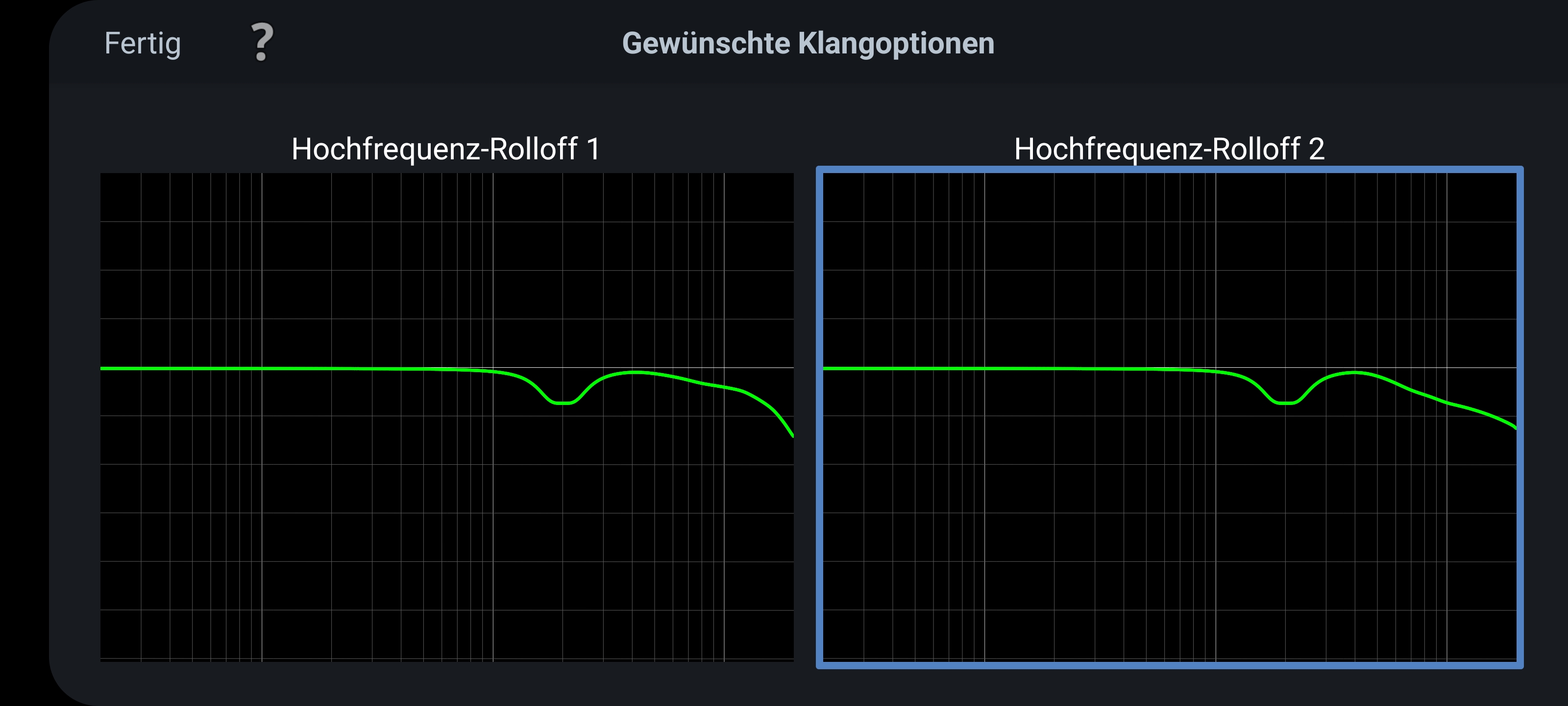

Rein logisch betrachtet sollte die Einstellung Brillant dafür sorgen, dass die Einmessung weniger Höhen reinpackt.
Da ein gedämpfer Bass schwächer klingt und Höhen weniger maskiert, würde ich die gedämpfte Einstellung für die Einmessung probieren.
Aber verlass dich nicht auf die Einmessung, sondern trau dich an eigene Einstellungen ran.
Deine Ohren sind die Referenz und nicht dein Receiver. Wichtig ist, dass du möglichst breitbandig in den Höhen absenkst. Klingt viel natürlicher.
Mein Tipp: Erstmal viel rausnehmen und danach langsam wieder zurücknehmen. Das Bild im Editor sieht schonmal gut aus.
Ich habe z.B. auch für Filme ein anderes Preset als für Musik, da ich Filme viel lauter höre und da zu viele Höhen sofort stören.

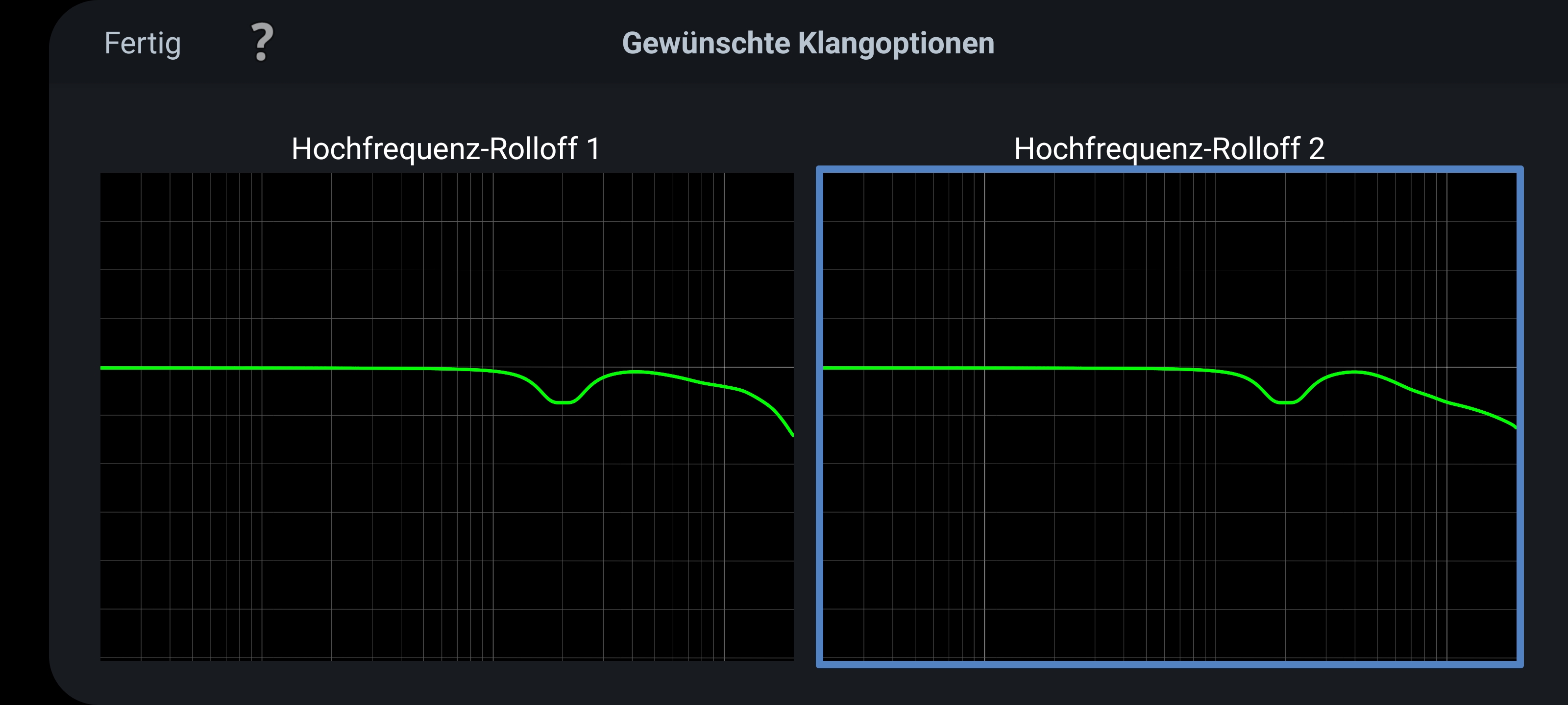

Sobald ich manuell den eq verändern möchte so fällt audyssey komplett raus. Glücklicherweise kann ich mit der App einiges verändern.

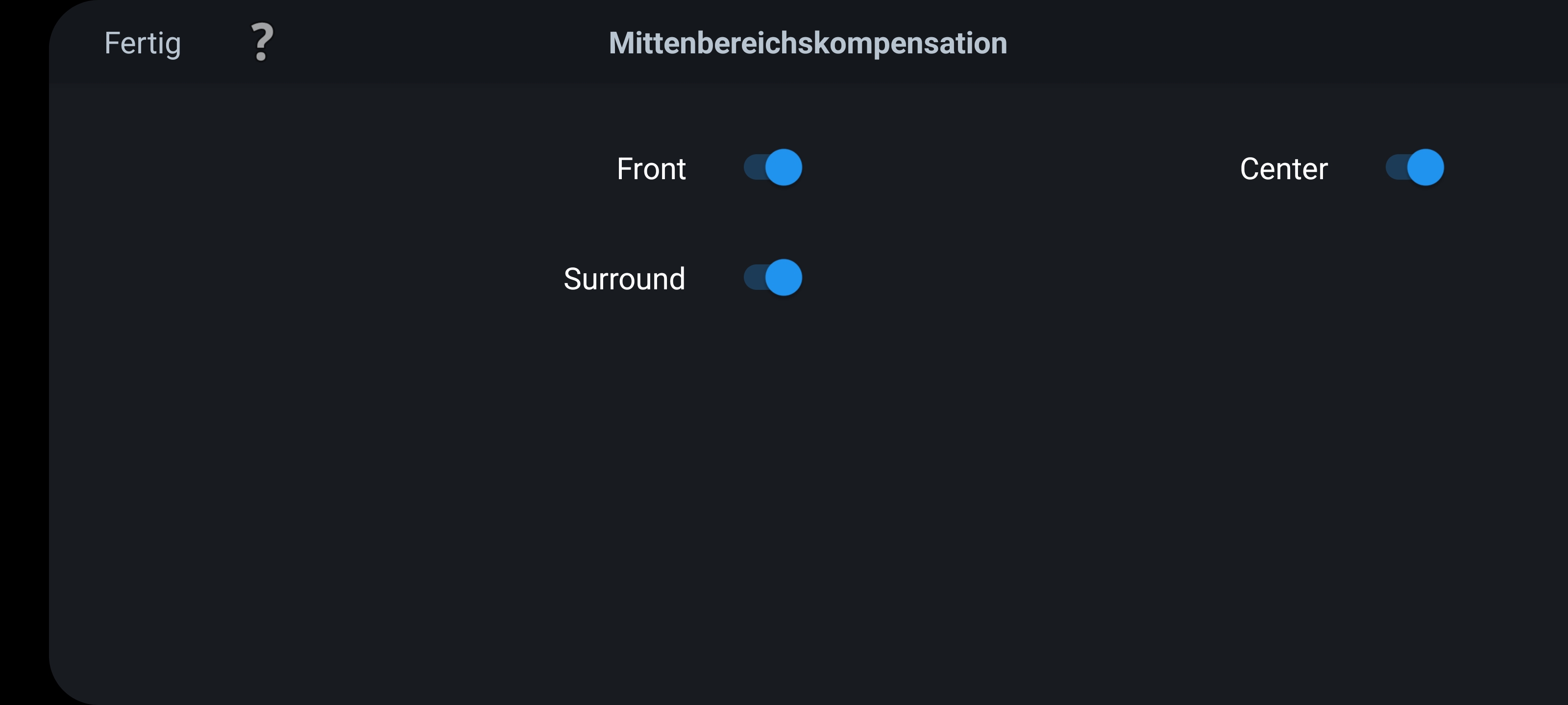

hier mal meine Einstellungen: Kurioserweise macht die mittenbreichskompensation nochmal einiges aus. Also scheint, als wären nicht nur die hochtöner sondern auch die mitten unangenehm wahrgenommen worden zu sein.
Ich denke es benötigt noch einiges an feinjustage.
Ich merke aber, wenn ich auf l/r Bypass stelle, dass es deutlich kraftvoller klingt. Irgendwie blöd was der avr da regelt. Aber unter l/r Bypass sind die Höhen eben Viel zu präsent. Beispiel das Lied titanium mit David guetta. Der "refrain" ist absolut nicht hörbar. Es tut weh in den Ohren. Durch die mittelton Kompensation wird das komplett behoben. Diese ist aber nur in reference Einstellung vorhanden. Auf reference ist der Bass aber enorm kastriert. Hebe ich die Kurve wie oben im Screenshot unter 50hz 1-2db an so dickt der Bass künstlich auf und bei normalen bumm bumm Liedern verzerrt es. Also am besten wäre - l/r baypass mit reduzierten Höhen. Aber wie stelle ich das nun ein

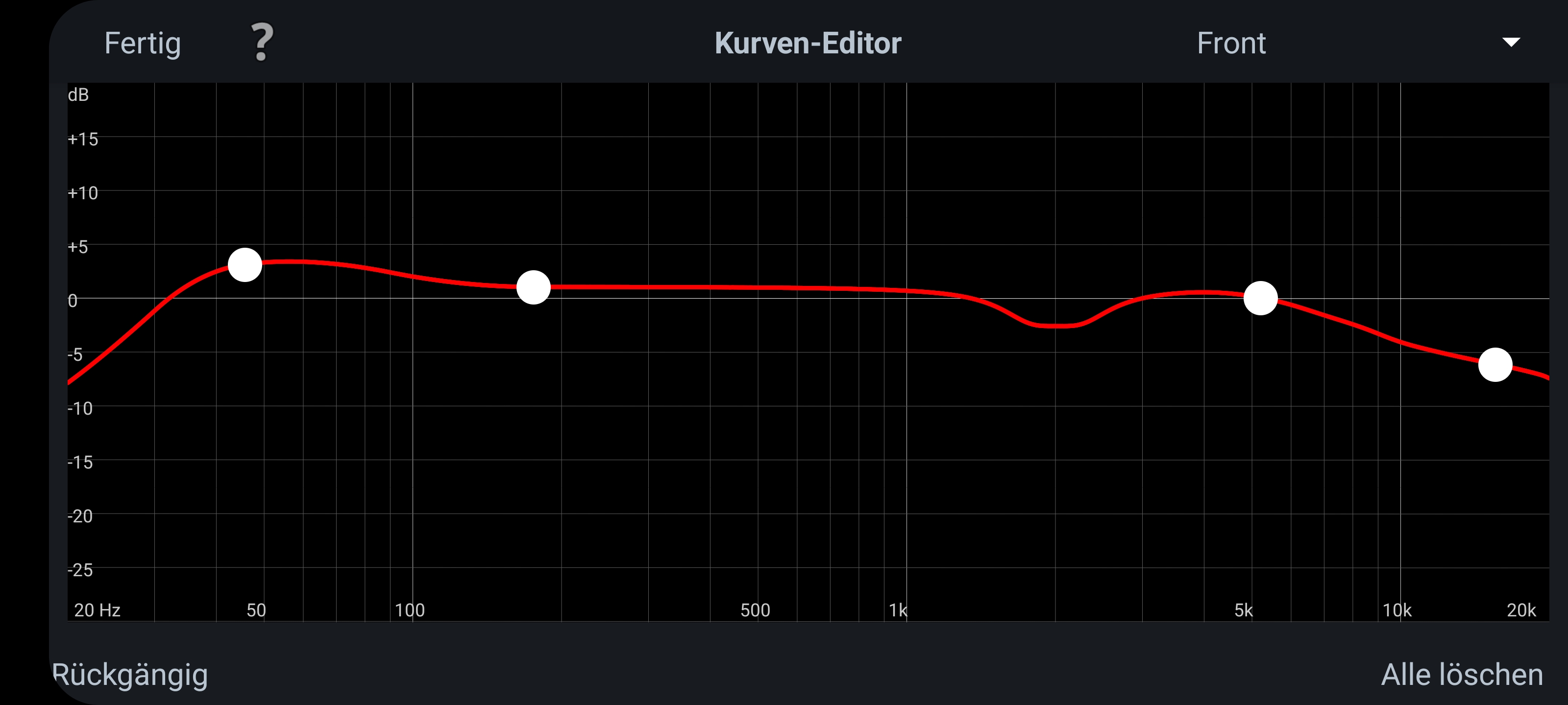

Mess mal neu mit der Höheneinstellung Brillant und Bässe gedämpft ein. Danach stellst du die Höhen der Boxen runter auf sanft und die Bässe wieder hoch. Evtl. hilft das ja schomal.
Alternativ kannst du die Oberbässe statt bei 50 HZ etwas höher bei etwa 80-120 HZ versuchen zu betonen. 50 HZ ist für Anhebungen meist ohnehin zu tief. Den Kickbass und den Grundton erwischst du erst ab 80 HZ aufwärts.
Auch solltest du vorsichtig anheben. Mehr als 1-2 dB sind oft nicht erforderlich.

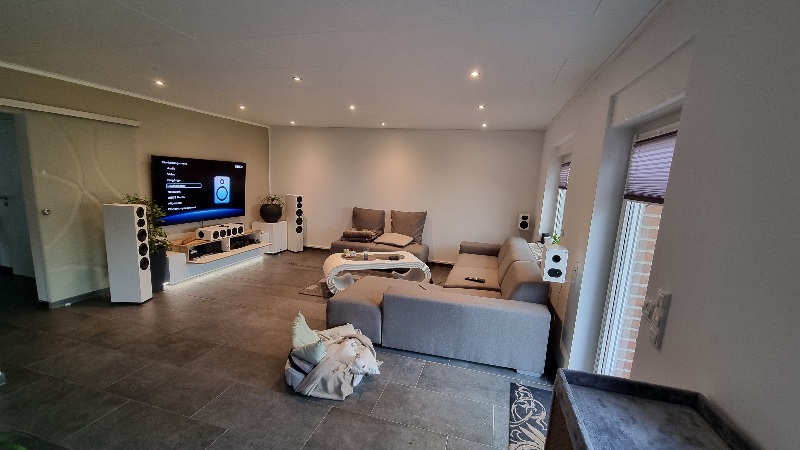

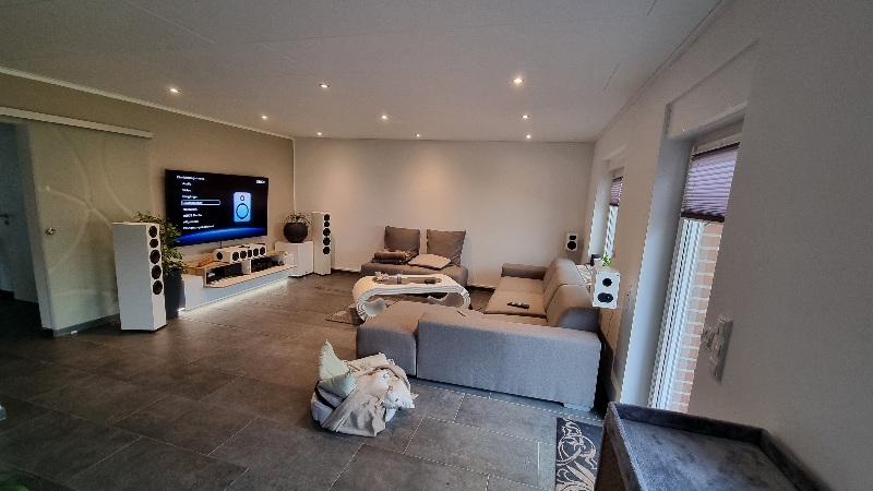

Ich hab hier mal ein Bild von der aktuellen Aufstellung. Den sub kann man getrost ignorieren. Der ist erst mal komplett aus - geht mir ja aktuell rein um die optimale Einstellung für die fronts.

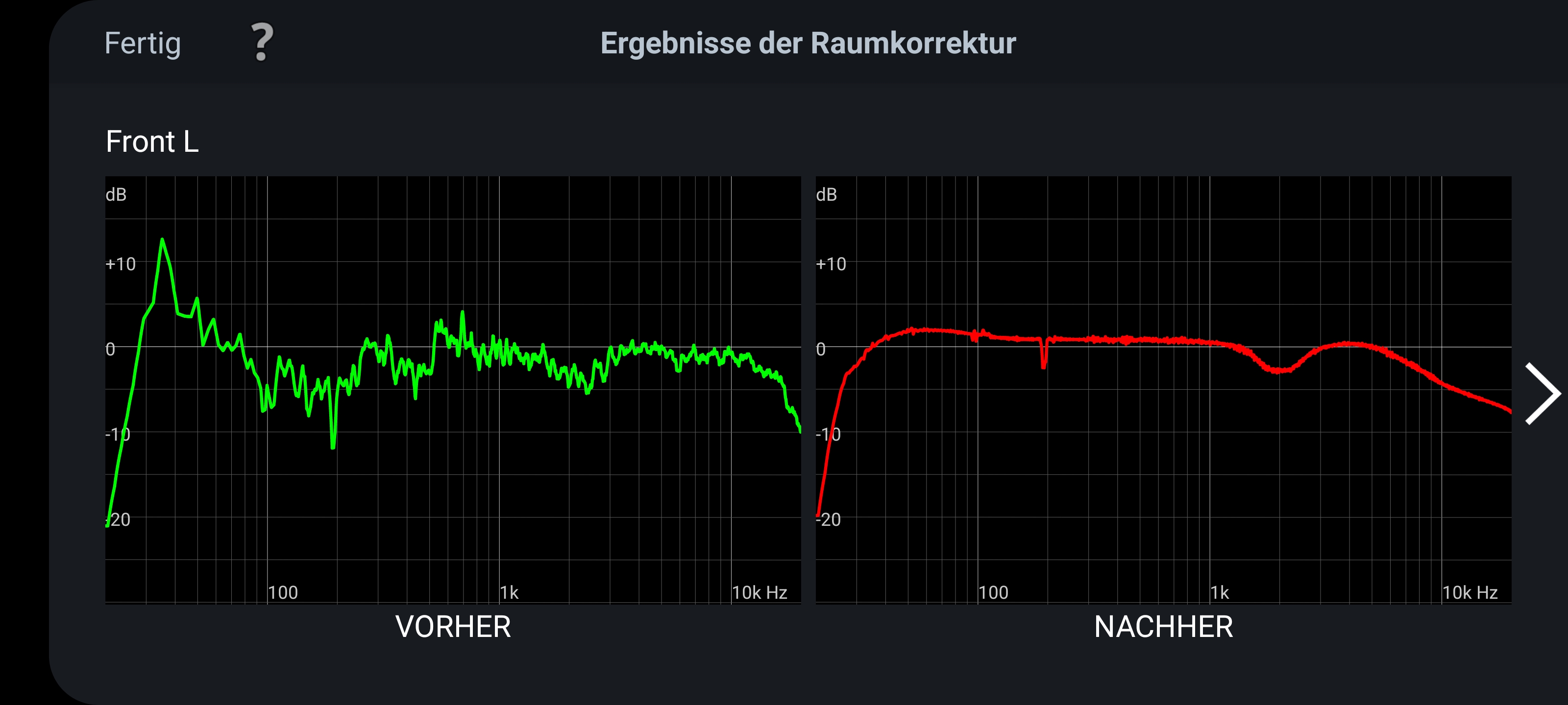

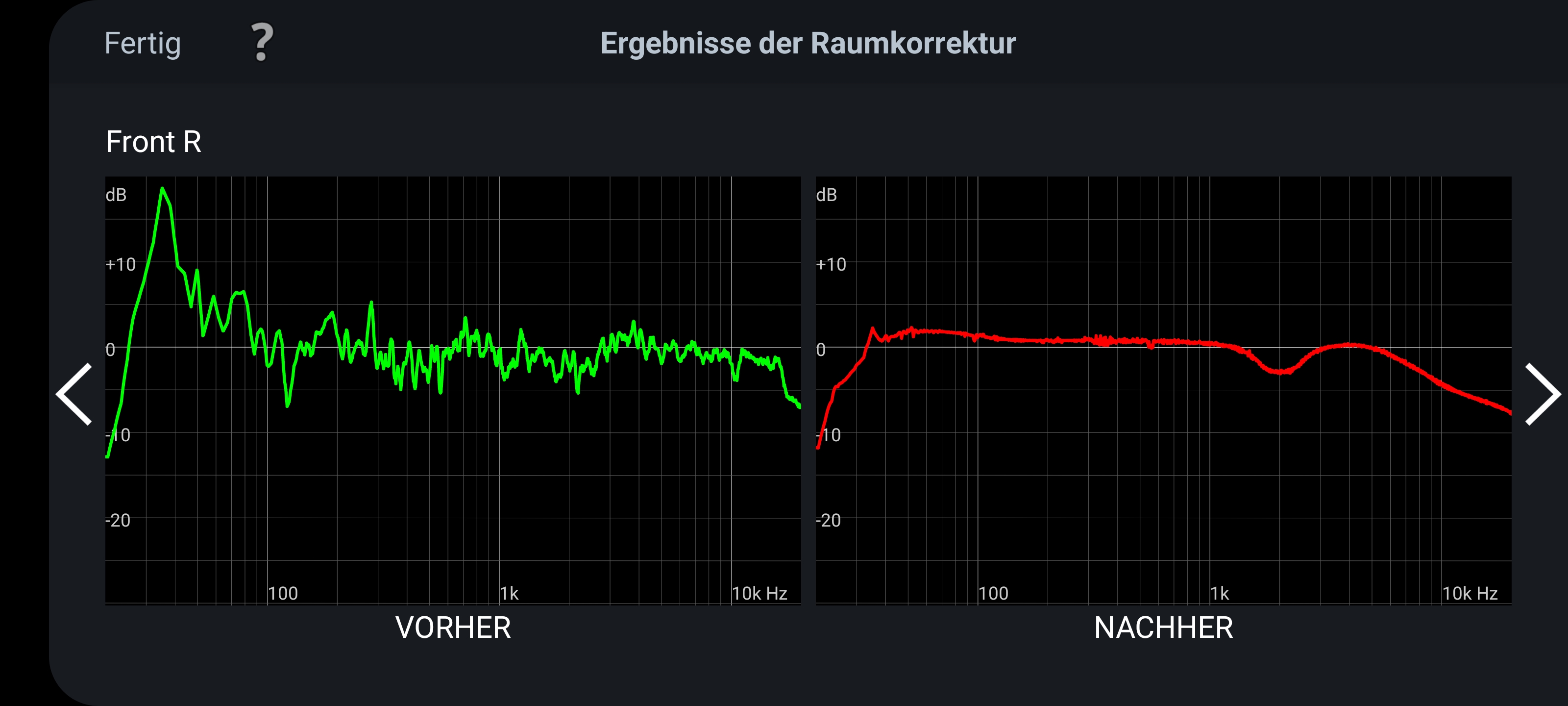

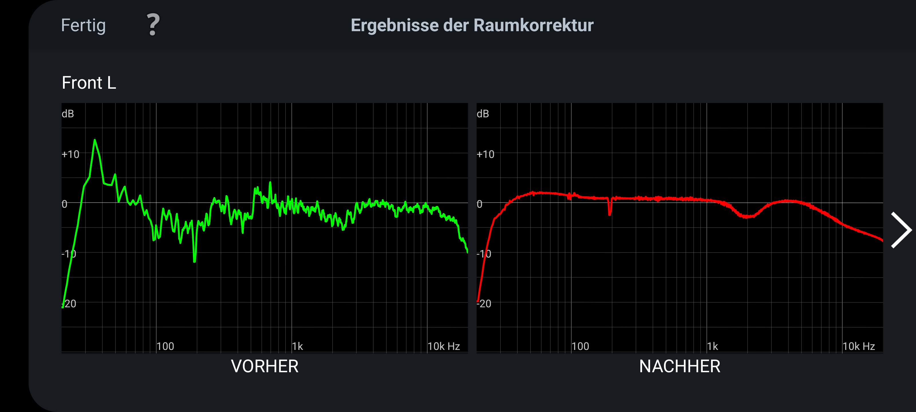

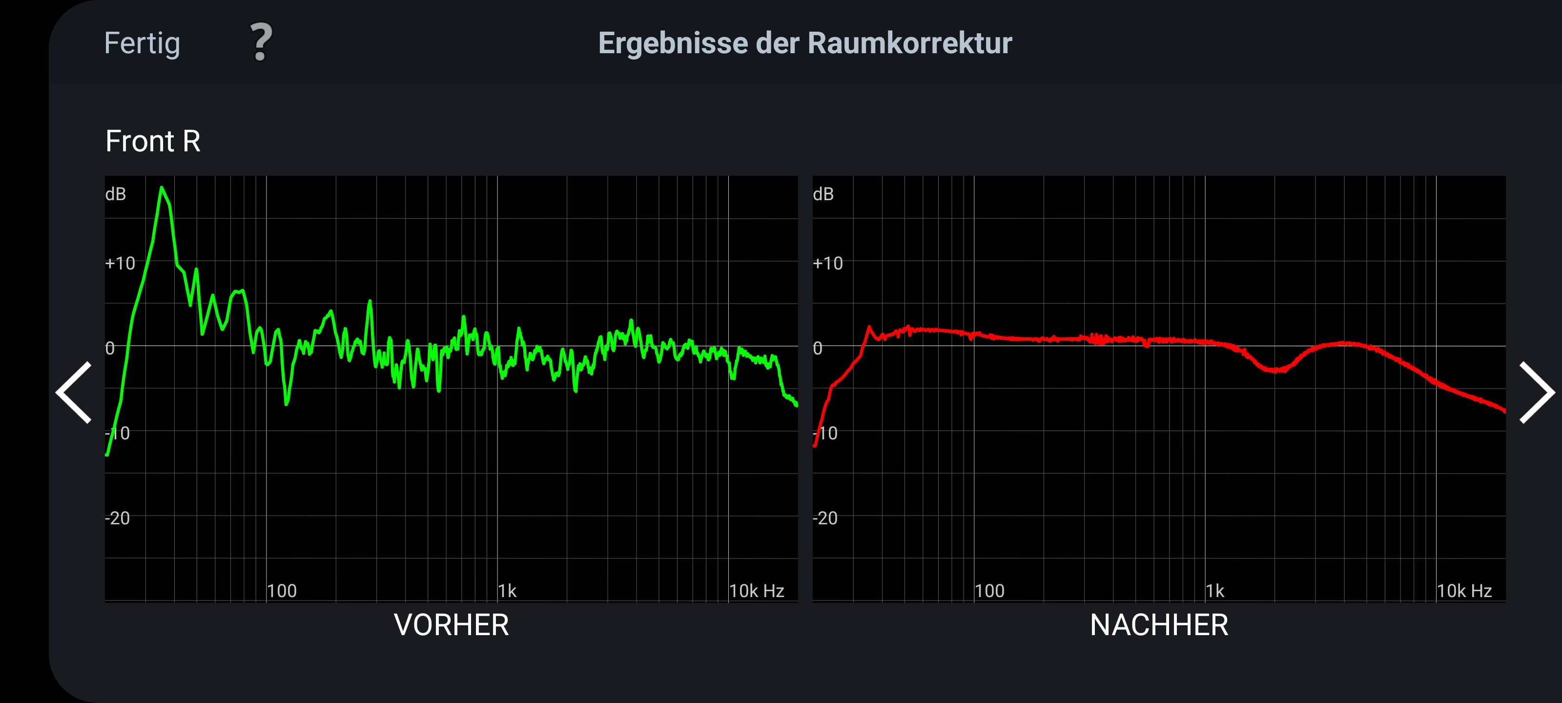

Auch wenn es Schätzungen sind von audyssey - aber die fronts haben in der einmessung im Bereich um 50hz deutliche anhebungen. Sprich l/r baypas sowie direct modus liefern eine deutliche basserhebung , was aufgrund der Aufstellung wohl so sein wird. Aber basstechnisch trifft es so genau meinen Geschmack. Auch hier mal ein Screenshot ' die fronts waren mit Bass auf gedämpft eingemessen!
Die einmessung schaffe ich heute nicht mehr. Muss jetzt gleich los zur Arbeit. Das werde ich morgen früh nochmal probieren. Auch wenn es Schätzungen sind von audyssey - aber die fronts haben in der einmessung im Bereich um 50hz deutliche anhebungen. Sprich l/r baypas sowie direct modus liefern eine deutliche basserhebung , was aufgrund der Aufstellung wohl so sein wird. Aber basstechnisch trifft es so genau meinen Geschmack. Auch hier mal ein Screenshot ' die fronts waren mit Bass auf gedämpft eingemessen!

Dann würde ich evtl. probieren, den Bass unten wie im EQ schmalbandiger anzuheben. Dir bleibt nichts anderes im Feintuning übrig, als den Klang im Bassbereich möglichst im laufenden A/B Vergleich um wenige DB anzupassen und wieder gegenzuhören.
