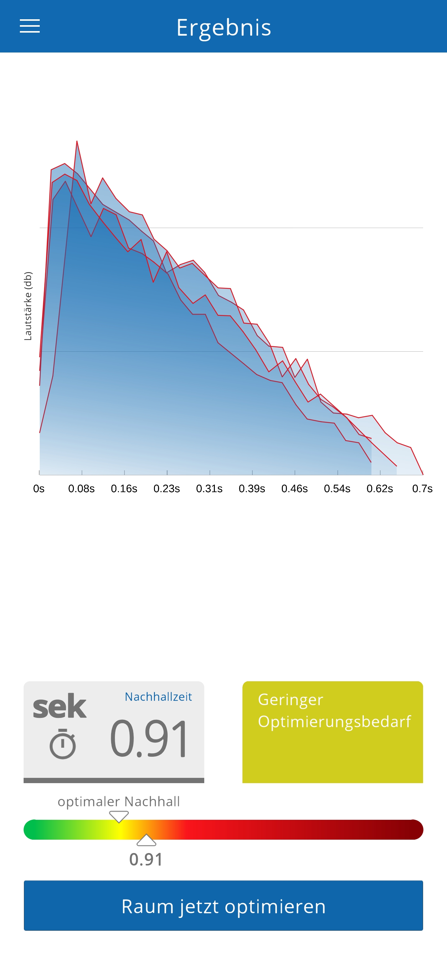

Yannik1108 hat geschrieben: Mi 2. Feb 2022, 10:54 Das ist ja verrückt, - was es nicht alles für Apps gibt. Laut app sind es 0,92 Sekunden Nachhallzeit. Laut app würde ein einfaches Bild reichen.

Ja mit dem Tausch versaust du dir den Klang . Soweit ich weiß kompensiert der versetzte Hochtöner die ,,schallstreuung,, kantendispersion genannt, so dass die Reflexion von der äußeren und inneren also linken und rechten Gehäusekante zeitgleich ankommen und etwa zeitgleich mit dem direktschall des hochtöners.
0,92 Sekunden ist eine Menge, ideal wäre unter 0,6 besser noch 0,5 s für Musik, 0,4-0,2 s bei Film.
Auch ein einfacher Test wäre ( vielleicht mit dem Handy aufnehmen) eine leere pet Flasche in die flache Hand schlagen. Versuch es einmal im Wohnzimmer dann evtl im Schlafzimmer oder besser draußen auf freier Fläche. Dann wird einem schon bewusst was der Raum zu den Lautsprechern und dem eigentlichen Signal hinzufügt. Und wenn es im Wohnzimmer etwa so nachhakt wie in einem leeren Badezimmer dann herzlichen Glückwunsch, dann sind die Gegebenheiten eine Katastrophe aber mit etwas Geschick ein paar (oder paar mehr) Euro und gut Zureden seiner Liebsten gut behandelbar.

Hier mal ein klatschen aus jeder Ecke des Wohnzimmers
Und hier aus unserem Schlafzimmer- wobei ich im Schlafzimmer mehr echo höre als im Wohnzimmer.
