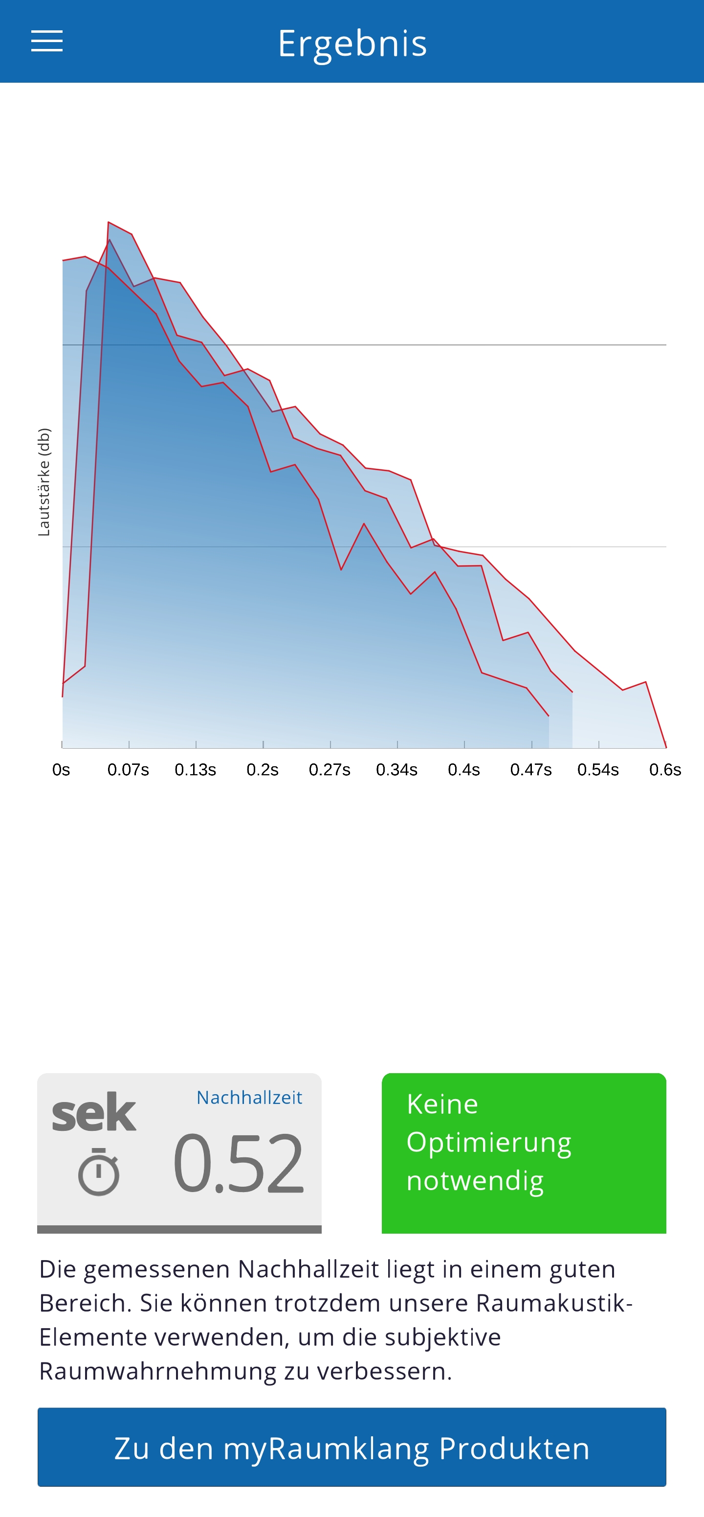

Hier mal ein klatschen aus jeder Ecke des Wohnzimmers
Und hier aus unserem Schlafzimmer- wobei ich im Schlafzimmer mehr echo höre als im Wohnzimmer.
