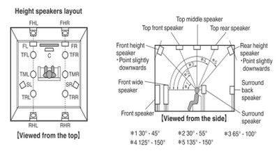

Hat mir vielleicht jemand einen Link, wo die genaue Lautsprecheraufstellung für Auro 3D beschrieben wird. Ich hab auf der Auro Seite leider nichts gefunden.
Wie hoch sollten die Höhenlautsprecher eigentlich min. hängen ?

Re: Auro 3D und Dolby Atmos; erste (Hör-) Erfahrungen
Wenn ich mich recht erinnere, waren das jeweils ca1m über den unteren Lautsprechern.
- Dateianhänge
- image.jpeg (31.48 KiB) 775 mal betrachtet
