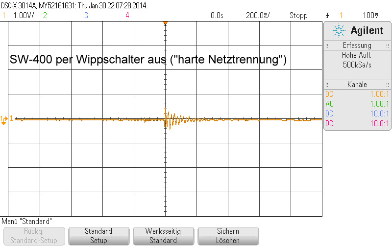

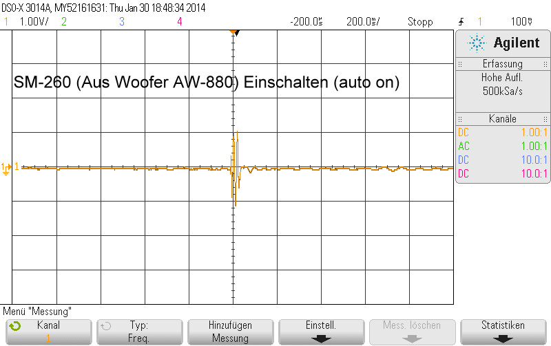

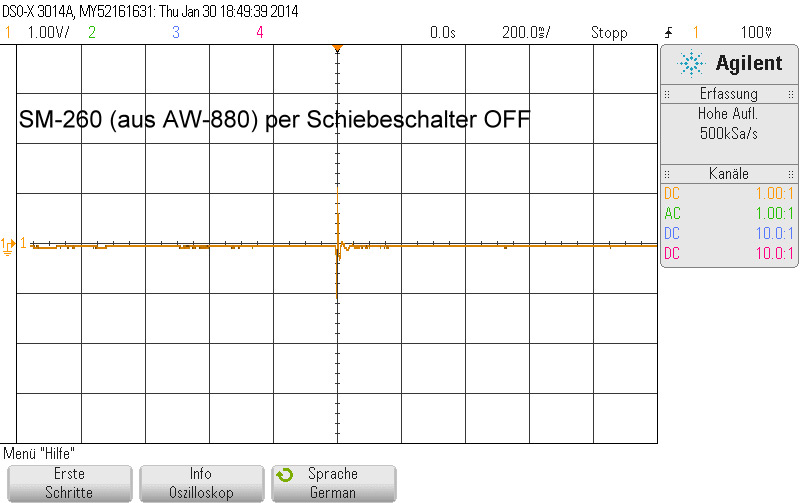

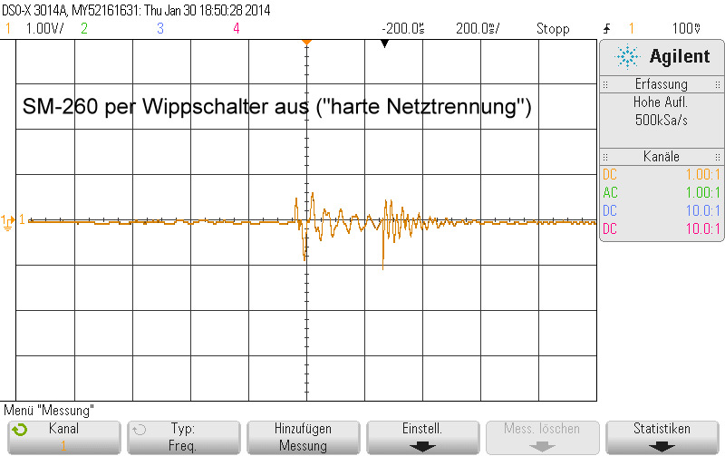

Zur Verdeutlichung der "Plopp"-Geräusche hier noch einige akustische Vergleichsdiagramme:
Subwoofer aus aktueller (z.B. SW-400 beim AW-1100) und früherer (SM-260)Verstärkermodul-Serie (Mikrofon-Abstand 1cm)
