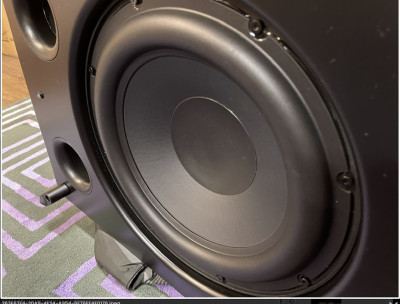

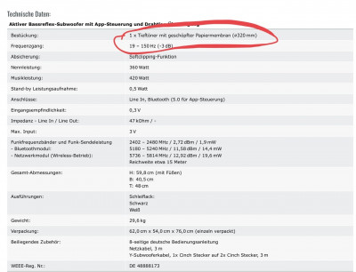

Hat sich eigentlich etwas beim Membran Material des XW-1200 getan?
Im Dezember 2020 war noch von Nomex in Sandwichbauweise mit Polypropylen die Rede, das kann ich optisch auch so an meinen XW-1200 von 03.2021 verifizieren. Ist recht glatt, mit leichten Punkte Relief, siehe Foto.
Inzwischen ist auf der XW-1200 Produktseite aber vom Tieftöner mit geschöpfter Papiermembran die Rede. Geschöpftes Papier sieht eigentlich nicht so glatt und gleichmäßig aus.
Zuletzt geändert von Domm2000 am Sa 15. Jan 2022, 15:45, insgesamt 1-mal geändert.
R. Steidle
Beiträge: 2697
Has thanked: 356 times
Been thanked: 764 times
Re: nuSub XW-1200 - Der Tiefbassgigant
Beitrag von R. Steidle »
Hm. Ich weiß nicht, wo die Angabe herkommt. Ich prüfe das Montag.
Edit: Die Angabe ist korrekt. Ist eine beschichtete Papiermembran.
