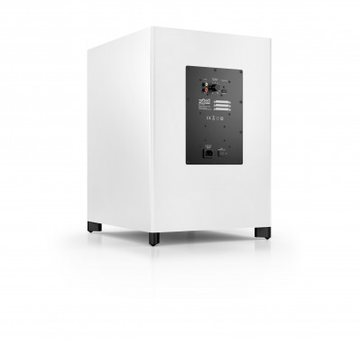

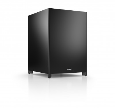

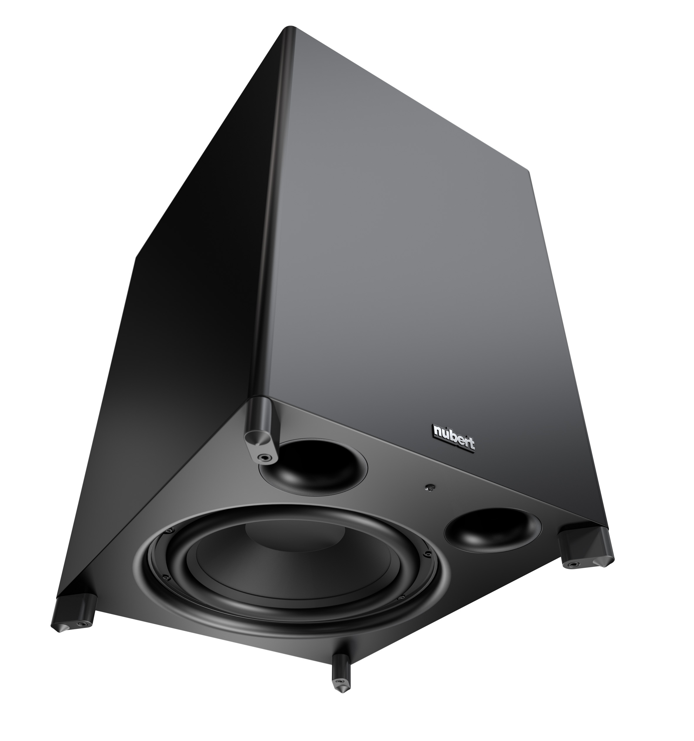

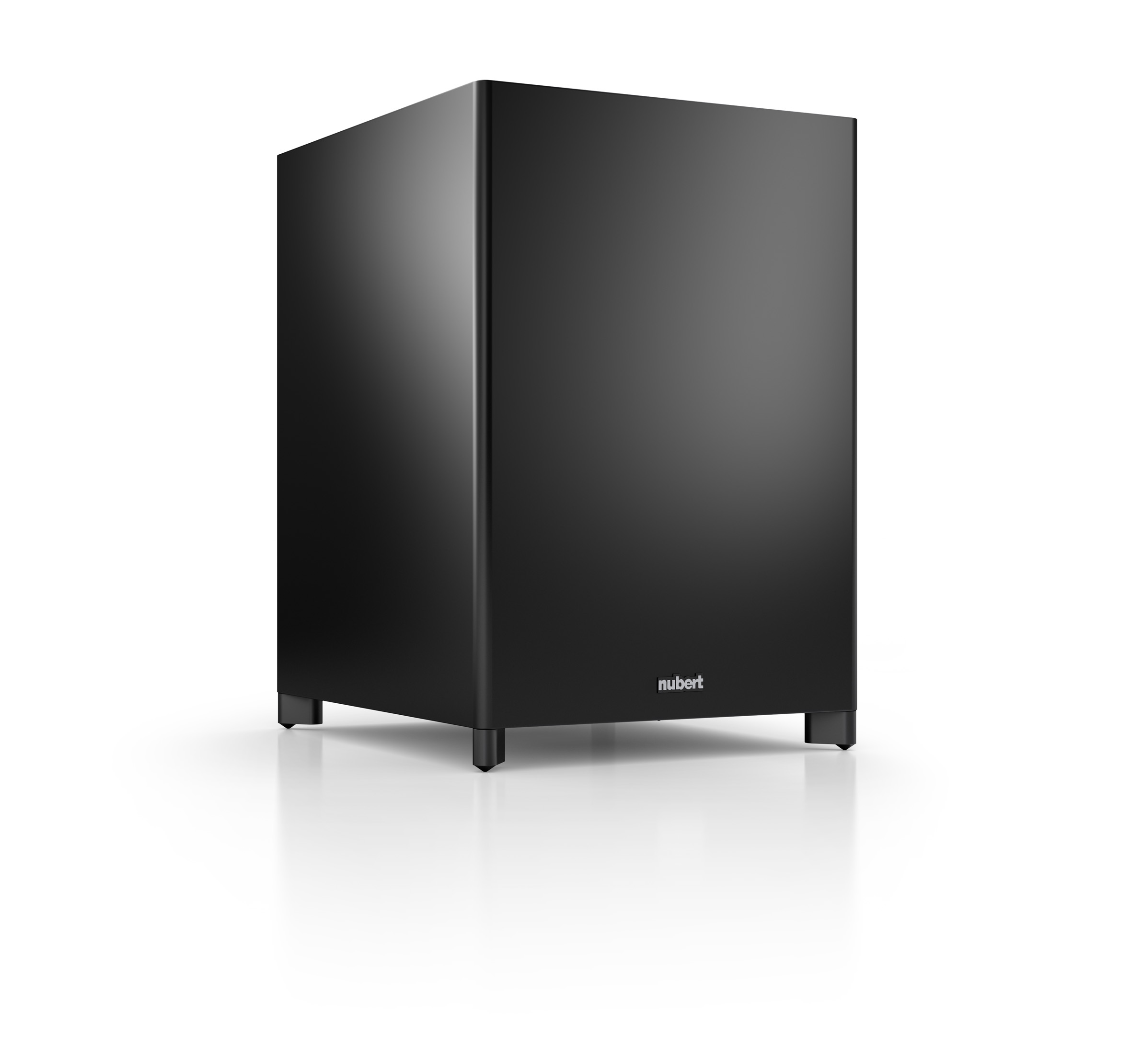

Der nuSub XW-1200 ist das Flaggschiff der nuSub Serie und der aktuell leistungsfähigste Subwoofer im Nubert Programm.
Er funktioniert als Downfire Subwoofer mit Bassreflexrohr und Membran nach unten. Dadurch wirkt er zugleich modern und schlicht.
Seine Maße sind beeindruckend:
Die technischen Daten ebenfalls:
  • 19 Hz (-3 dB)
  • hocheffizienter 320 mm Tieftöner
  • 360 Watt Nennleistung (420 Watt Peakleistung)
  • Funkverbindung nuConnect
  • Appsteuerung
  • Einmessfunktion X-Room Calibration via Smartphone
  • knapp 30 kg Lebendgewicht

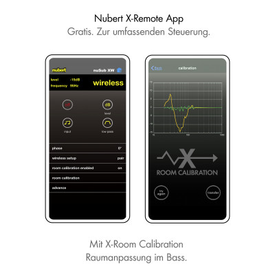

Die Bedienung findet via App oder auf der Rückseite statt:
Wie unser Entwickler Markus Pedal sagt: Wir haben eine große und leistungsfähige Endstufe integriert und diese mit einem enorm effizienten und leistungsstarken Chassis kombiniert.
Dabei haben wir topmoderne Features wie eine Einmessfunktion via Smartphone, eine High Res Funkverbindung und Appsteuerung integriert.
Um das Paket abzurunden bieten die nuSub-Woofer von uns den am wenigsten technischen Look.

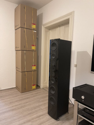

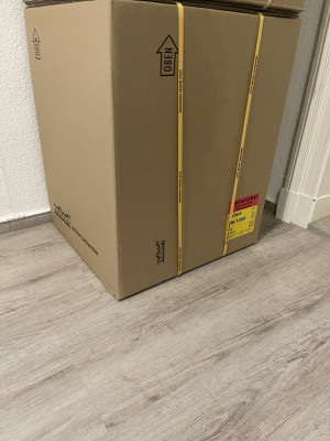

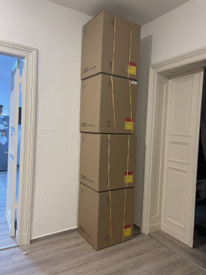

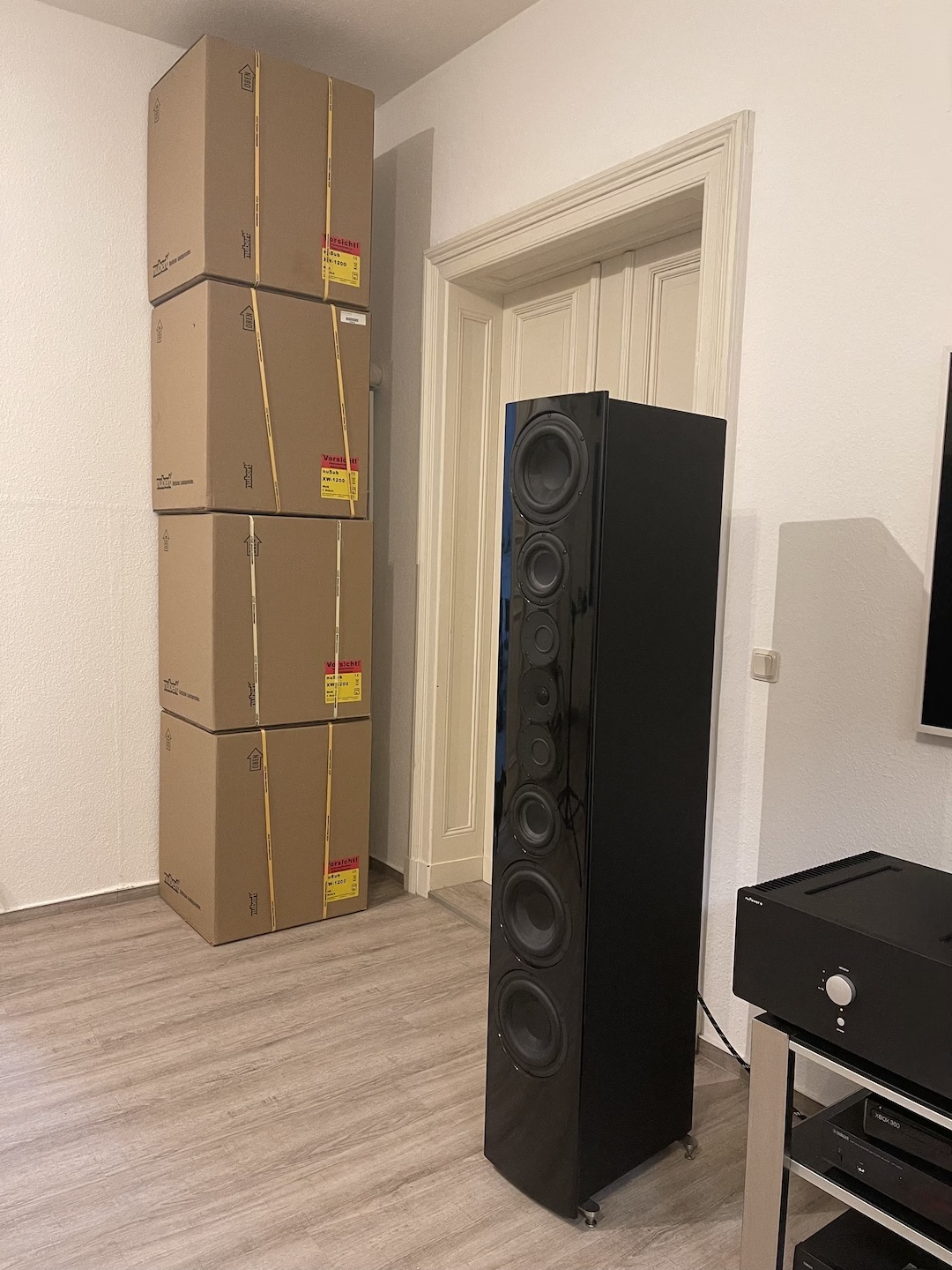

Wie Rüdiger angedeutet hat, sind die weißen XW-1200 heute angekommen und wurden geprüft.
Was ist besser als ein XW-1200?
zwei XW-1200
drei XW-1200
und für Freunde der symmetrischen Aufstellung
vier XW-1200
Die kleine Box im Vordergrund ist die nuVero 170 :twisted:
Ich nenne es schon scherzhaft den XW-4800 8)

1. Macht die automatische Einmessung auch eine Laufzeitanpassung? Denn einen Delay/Entfernung kann ich ja nicht in der App einstellen. Auch eine Anpassung der Phase ist ja lediglich relativ grob möglich (Abstufungen der Phase wie beim AW-17 sind nicht vorgesehen?)
2. Apropos Phase und AW-17. Dort wird ja bei einer Aufstellung auf Höhe der Fronts einen Phaseneinstellung von 180 Grad empfohlen. Ist das bei der nuSub Serie auch immer noch so?
3. Zur Wireless Übertragung heißt es, es werde das volle Frequenzband übertragen und daher solle man die Trennfrequenz am Sub einstellen. Wenn ich jedoch ein Dongle am Receiver nutze kommt das doch an den Sub out und der Receiver übernimmt auch dort die Trennfrequenz oder nicht?
besten Dank schonmal vorab! :)
S. Hennig
Beiträge: 2470
Hat sich bedankt: 220 Mal
Danksagung erhalten: 691 Mal
Re: nuSub XW-1200 - Der Tiefbassgigant
Beitrag von S. Hennig »
Hallo zusammen, das sind sicher für viele interessante Fragen.
LotF hat geschrieben: Di 23. Mär 2021, 22:56 wenn es hier weiter geht... stelle ich meine Fragen mal hier ;)
@S. Hennig
Nein, es findet keine Laufzeitanpassung statt bei der Einmessung.
X-Connect, also der Wireless-Standard von uns synchronisiert Geräte der X-Plattform mit dem Woofer um zeitrichtiges Spielen zu ermöglichen.
Delay Einstellungen empfehlen wir wie gehabt im AVR einzustellen.
Phase kann man zwischen 0 und 180° wählen. Die Einstellmöglichkeiten in den AW-Modellen haben die Elektronik massiv aufwendiger gemacht (da die einzelnen Phasenlagen berechnet wurden) und wurdne von unseren Kunden kaum genutzt. Daher haben wir uns entschieden unsere Energie in andere Funktionen zu setzen, die die Kunden nachfragen.
Jein. Mit Kabel definitiv. Wenn man einen nuConnect trX einsetzt, erhält man weitere 19 ms Delay dazu. Daher kann hier eine andere Phasenlage sinnvoll sein, je nachdem ob man das Funkdelay ausgleicht oder nicht.
Bei Wireless-Verbindung mit Geräten der X-Plattform bleibt es bei der Empfehlung.
Ja, prinzipiell überträgt der Sender nur das was er erhält. Bei einer nuPro X ist das eben der volle Frequenzbereich, beim trX am Sub Out eines AVR nur das LFE Signal.
