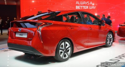

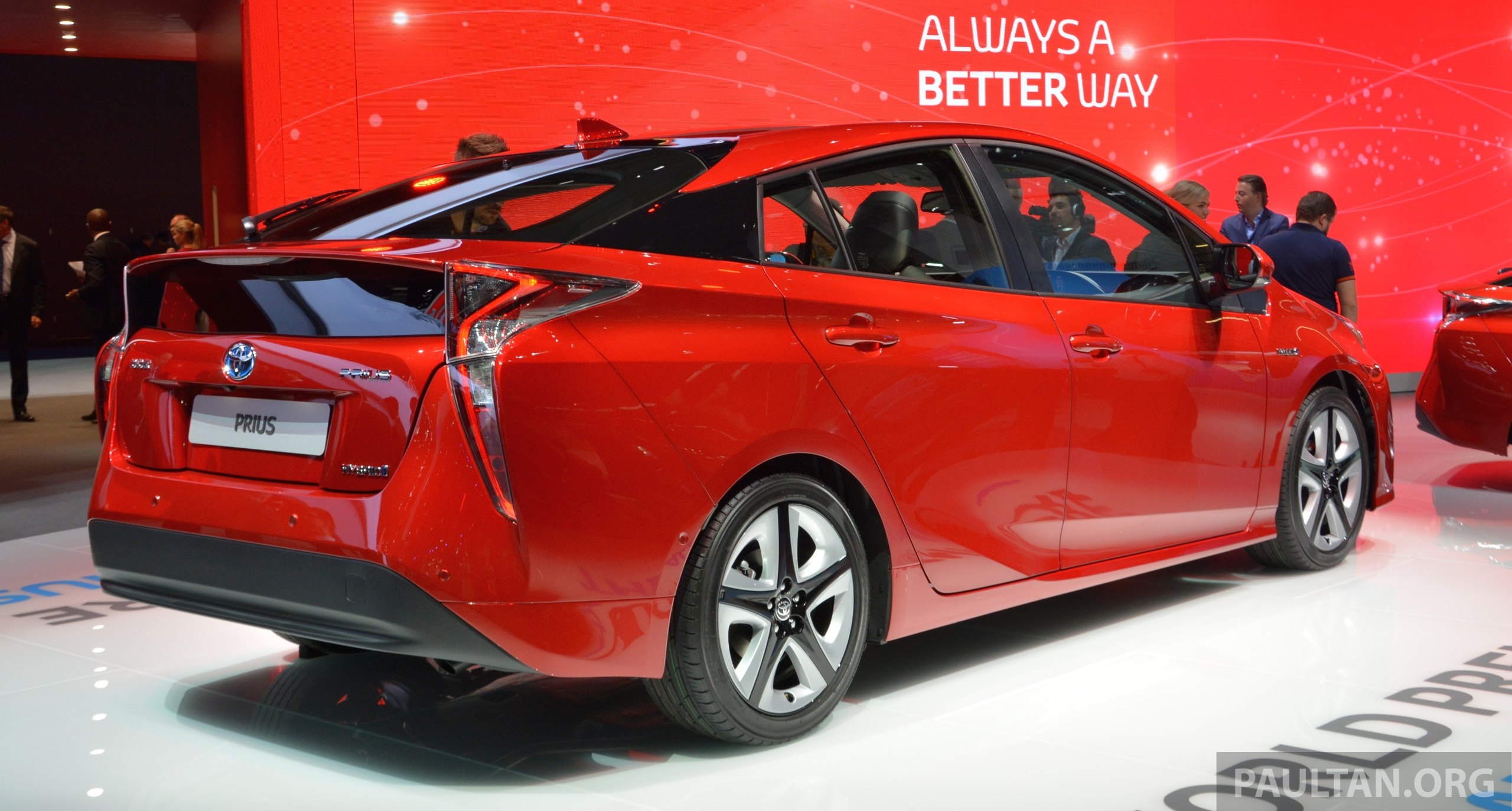

Nicht ganz: Systemleistung der 3. Generation ist 100 kW / 136 PS
Weyoun hat geschrieben: Der Prius III ist technisch ein Leckerbissen, optisch dagegen ein Rohrkrepierer. :wink:
Na dann schau dir erst mal die gerade jetzt erscheinende Generation 4 an :mrgreen: :wink:
PS: Die Rolle des Rohrkrepierers hat der Prius nur in Europa...

Christian H hat geschrieben:Na dann schau dir erst mal die gerade jetzt erscheinende Generation 4 an :mrgreen: :wink:
Heilige Scheiße!
Da möchte ich aber nicht hinten drin sitzen müssen (Das Dach fällt ja schneller als der Schall ab)...
Einen Skoda Superb oder einen BMW 3-er GT mit Prius-Innereien würde ich sofort kaufen, aber doch nicht sowas! Null Nutzwert!

Der sieht ja fast genauso schlecht aus wie der Pontiac Aztek aus Breaking Bad..... :eusa-whistle: :lol:
