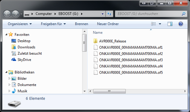

@ peter: kannst du mal einen screen von deinem usb hier mit den dateien die du drauf hast einstellen?

und hier die Datei.
Dateistruktur vom USB Stick

ja das ist korrekt was du hier gepostet hast
