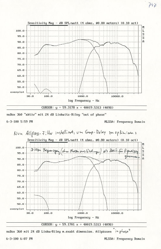

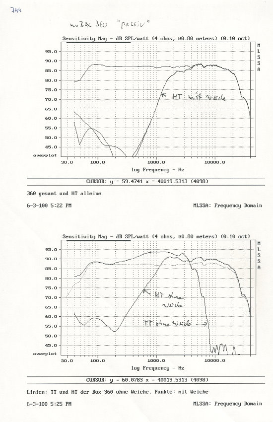

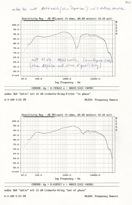

mit einigen ambitionierten Freunde haben wir schon Anfang der 70er Jahre das "kompromisslose Aktiv-Boxen-Konzept" voller Elan in Angriff genommen.
Wir hatten 8 Stück der besten Endstufen-Platinen (für 2 Stereo-Kanäle), die wir damals machen konnten (mit 8 galvanisch getrennten Netzteilen) in ein Verstärker-Gehäuse eingebaut und mit den "besten" realisierbaren Weichen- und EQ-Filtern ausgerüstet.
Als "der große Tag" gekommen war, an dem die Aktiv-Boxen nach endlosen Einmess-Prozeduren in Betrieb gingen, mussten sie zunächst gegen die Passiv-Varianten im Hörtest antreten.
Uns sind (in höchster Erwartungshaltung) die Unterkiefer heruntergeklappt als nichts (aber auch wirklich absolut nichts!!!) zu erkennen war, was an dieser Konzeption besser geklungen hätte als die "altmodischen" Vergleichsboxen in Passiv-Bauweise!
Seit damals gehen wir dieser Sache mit einer gehörigen Portion "Anti-Voodoo" zu Leibe!
Soll heißen: wir hören ständig stories über Klangunterschiede von Bi-wiring-Brücken, von Metalloxid-Widerständen im Vergleich zu gewickelten Lastwiderständen, über versilberte Boxen-Innenverkabelungen, über Drosseln die aus "Litzen" oder Kupfer-Folien gewickelt sind (statt "normalen" Kupferdraht-Spulen), über schallisoliert aufgehängte Weichen "ohne Mikrofonie-Effekt", usw.
Absolut nichts davon ist in Blind-Hörtests dingfest zu machen.
Allerdings gelang es uns im Laufe einiger Jahre dann doch noch, mit Aktiv-Technik in Verbindung mit Allpass-Filtern (je nach Trennfrequenz) einen gerade noch erkennbaren Unterschied heraus zu holen.
Aber wichtig sind diese Unterschiede nicht! - Zumindest, so lange man keine DSP-Systeme einsetzt.
Hier eine kleine Doku, was man alles beachten muss, wenn man eine "Aktiv-Lösung" anstrebt. - Mit dem Ergebnis, dass man praktisch keine Unterschiede hört, wenn man alles "richtig" macht.
(Es gibt allerdings genügend "Fallen", die verhindern können, dass man das Projekt fehlerfrei umsetzt.)
http://www.nubert.net/g-nubert/360_pass_akt1.jpg
http://www.nubert.net/g-nubert/360_pass_akt2.jpg
http://www.nubert.net/g-nubert/360_pass_akt3.jpg
http://www.nubert.net/g-nubert/360_pass_akt4.jpg
http://www.nubert.net/g-nubert/360_pass_akt5.jpg
http://www.nubert.net/g-nubert/360_pass_akt6.jpg
