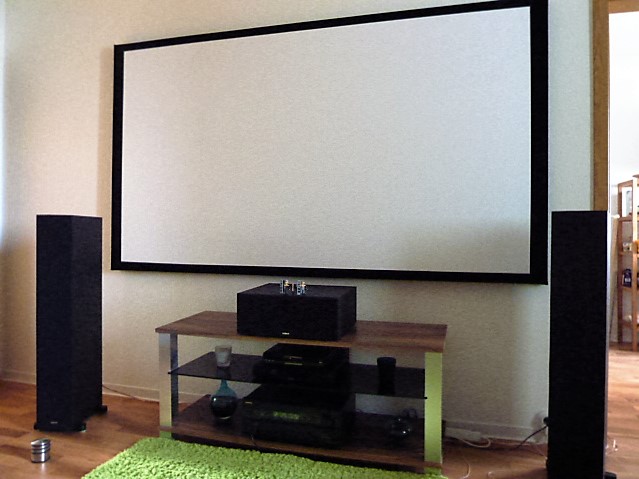

So war es also gestern vollbracht und ich habe ja das folgende Bild online gestellt:
Eine Kleinigkeit hatte ich aber noch in der Hinterhand, und als heute Morgen der DHL-Mann vor der Tür stand (ich aus der Dusche gesprungen und hingehetzt) konnte ich das Projekt Leinwandbau abschließen.

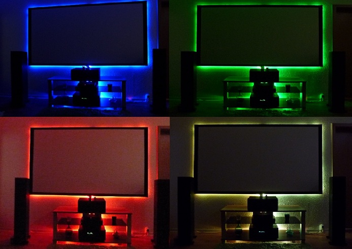

Eine LED-Hintergrundbeleuchtung sollte noch her. Fündig bin ich auch hier bei E-Bay, nämlich den LED-Stripes, geworden. Dabei ist eine IR-Fernbedienung zum Einstellen der Farben, Netzteil und IR-Empfänger (ohne dem wär ja auch die IR-Fernbedienung witzlos :mrgreen: )
Fix um den Rahmen gelegt. An den Ecken trat natürlich auf, dass sich 'Papierstreifen' von ca 1 cm Breite nicht einfach um die Ecke legen lassen. Mit etwas Fingerspitzengefühl und Zurren und Ziehen klappte das dann aber auch ganz gut.
Rahmen an die Wand und schwupps sind mir die Augen rausgefallen! GEIL! Dachte ich mir. :mrgreen:
Hier noch verschiedene Farbimpressionen:

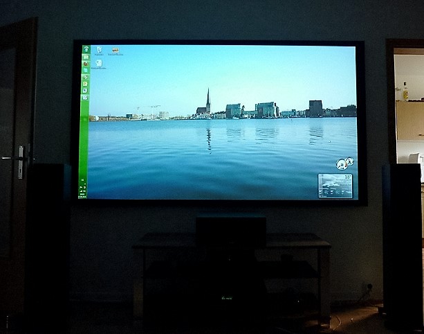

...und natürlich mal den Beamer in Aktion: hier zu sehen die schönste Stadt des Nordens (m.M.n 8) ): :mrgreen:
