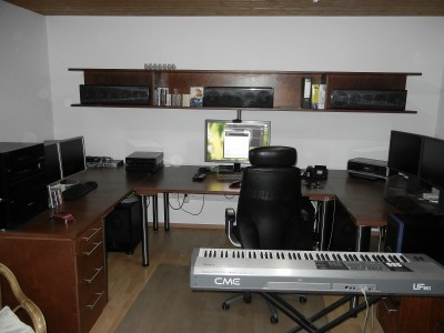

Also ähm der Raum ist mein Büro. Da steht kein Sofa :-)
Die Subs sind ca. 30 cm von der Wand entfernt.
Das U steht ganz an der Wand. Siehe Bild

....also ich sehe bei Dir jede menge potenzial um den Raum klanglich zu verbessern.
Die schallharten Flächen , also wände , die tische usw all das muß oder sollte mit Akustik PLATTEN verkleidet werden.
Kantenabsorber für den Bassbereich und die Subs aus den ecken raus .

Wo sollten die Subs nach Deiner Meinung stehen? Ich habe nur den Platz da unten wo sie jetzt stehen. Wie Du im Bild erkennen kannst mus sich mich um 90 Grad nach links und rechts bewegen können. Da stehen ja die Rechner
Ich habe mir gestern überlegt, wenn die Nuveros mal alle da sein sollten, dann werde ich mich dem Thema BASSTraps , Diffusor usw. annehmen.
