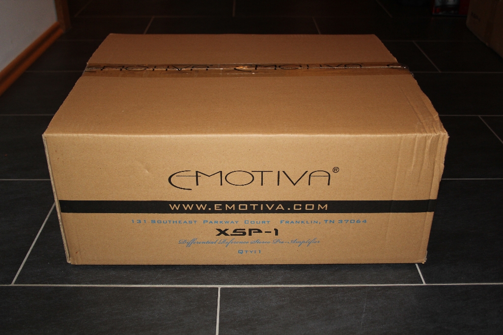

Sodele, gleich einige Fotos für euch:
Die Spannung steigt:

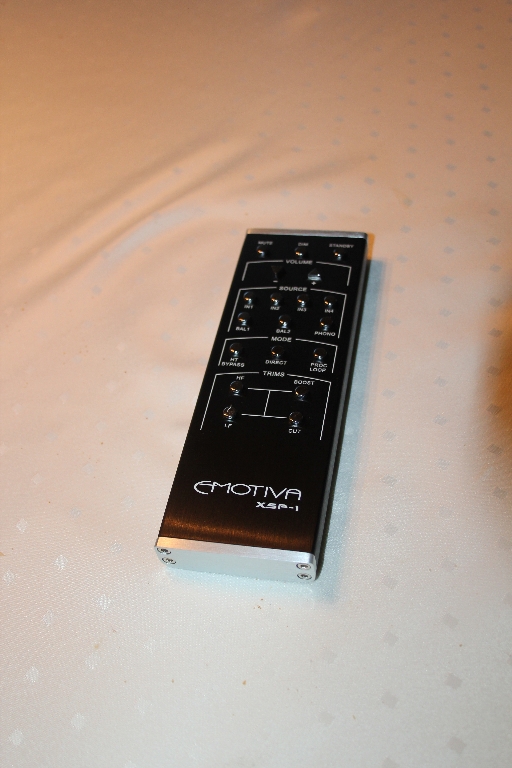

Ein Traum von einer Fernbedienung aus Vollaluminium (die ich wegen einer Harmony nicht benötige):

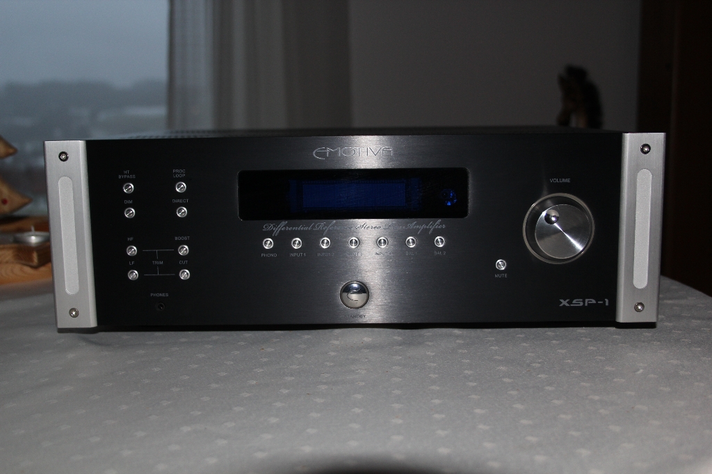

Die Front (Optik und Haptik sind erstklassig):

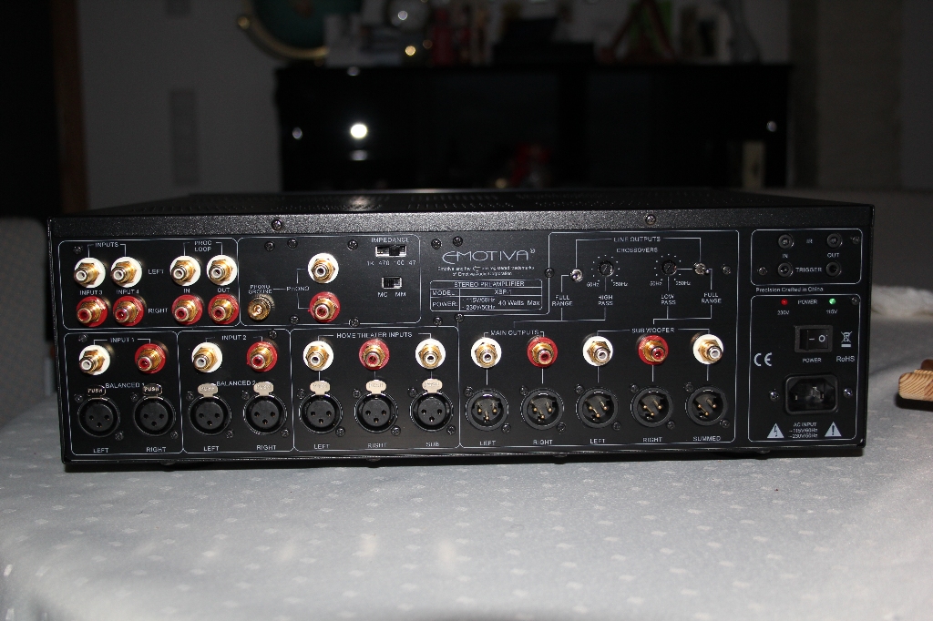

Die Rückseite mit einer Vielzahl an Anschlüssen:

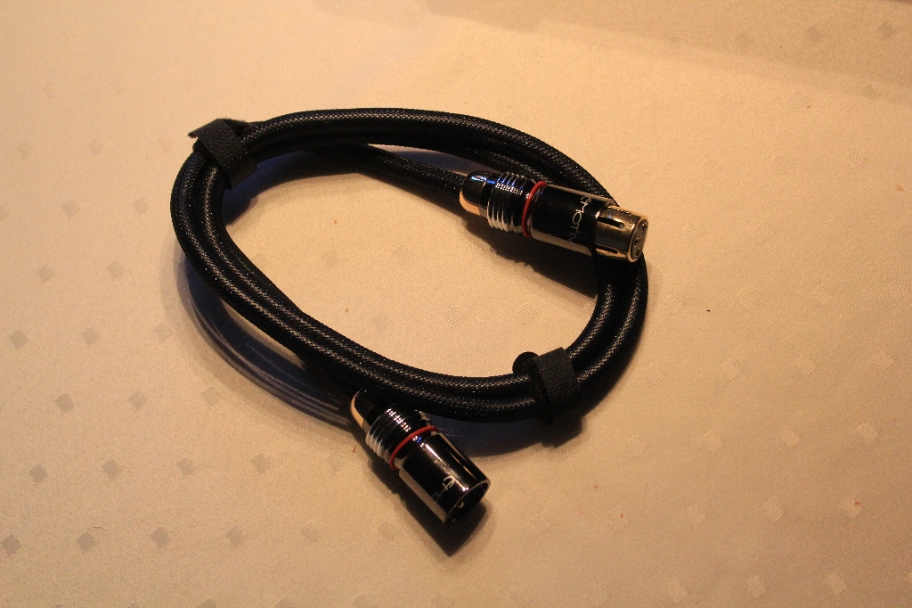

Als Zugabe zum Holidaysale gabs ein Paar ordentliche XLR-Kabel:

Wenn man die XSP-1 auspackt, stellt sich gleich dieses Panzerschrankgefühl ein: Nichts klappert, alle Metallteile sind ordentlich verarbeitet, der Lautstärkeregler ist relativ schwergängig, fühlt sich aber an wie ein Poti (die XSP-1 regelt die Lautstärke über ein Widerstandsnetzwerk), sämtliche Tasten bieten einen satten Druckpunkt (ebenso die der Fernbedienung). Das Gewicht habe ich schon erwähnt 8O
Beim Anschließen stellte ich fest, dass meine Cinchstecker relativ locker in den Buchsen sitzen. Offenbar ist der Durchmesser der Buchsen recht klein, ein bisschen nachbiegen der Stecker behob das Problem aber. Endlich ist auch das Gefrickel mit Y-Kabeln am Subwooferanschluss passé, da die XSP-1 mehrere Subwooferanschlüsse bereitstellt: Einen in Mono und einen in Stereo, mit und ohne Tiefpassfilter. Ich wählte letztere Möglichkeit. Mein DSP, wegen dem ich die XSP-1 gekauft hatte, fand in der Prozessorschleife Platz.
Beim Einschalten leuchtet der Einschaltknopf zunächst in Gelb, nun kam aber der spannende Moment der Inbetriebsetzung. Mit einem satten KLACK meldete sich die Vorstufe zu Wort und - kein Rauschen, kein Brummen - genauso hatte ich mir das vorgestellt :D Wahlweise kann man eletronisch den Bass und die Höhen beeinflussen oder per Direct-Taste diese umgehen, wie ich es handhabe. Für Eigner von AV-Receivern besteht die Möglichkeit, das Signal per Home-Theater-Eingang direkt an eine Endstufe weiterzureichen, wobei der Subwooferausgang mitbenutzt wird.
