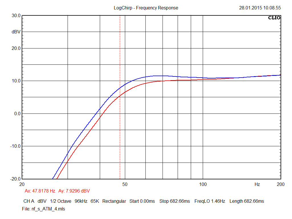

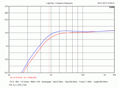

C. Meiler hat geschrieben:Hallo zusammen,
habe für die Technik-interessierten mal eine schnelle "Quick and Dirty" - Bassmessung mit der nuJubilee gemacht.![]()
nuJubilee 40 ohne ATM: -6 dB - Punkt liegt bei 46,5 Hz
nuJubilee 40 mit ATM 4: -3 dB - Punkt liegt bei 48 Hz
Hier die Messkurve: rot ist ohne ATM, blau ist mit ATM 4
Wie man sieht fällt die nuJubilee leicht ab zum Bass hin (was im wandnahen (Regal) - Betrieb sicher sehr angenehm ist) und das ATM 4 zieht die Box wieder auf diesen Bezugspegel nach oben. Ideal bei freier Aufstellung.
Hoffe, das hilft euch![]()
Grüße aus dem Labor!
C. Meiler
