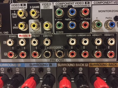

Umbau DENON X4400 - MainIn für ATM o.a.EQ's
Beitrag von rudijopp »
Moin Moin,
zur Info:

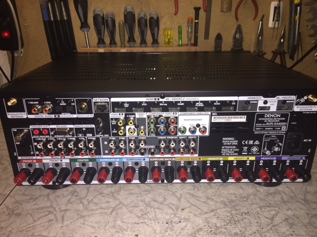

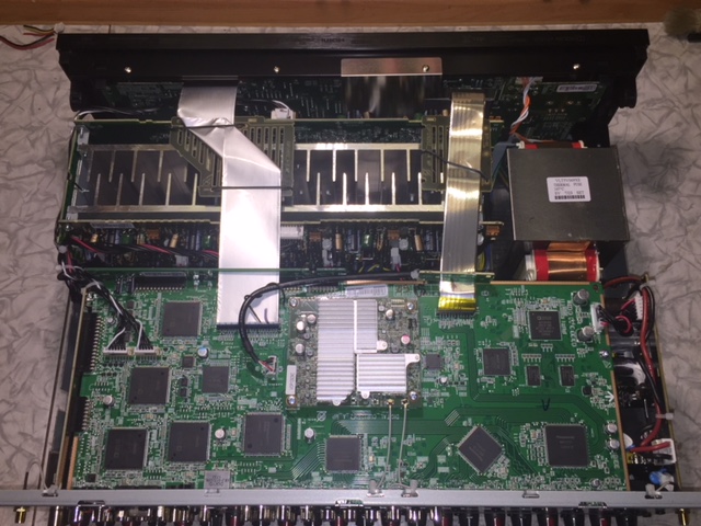

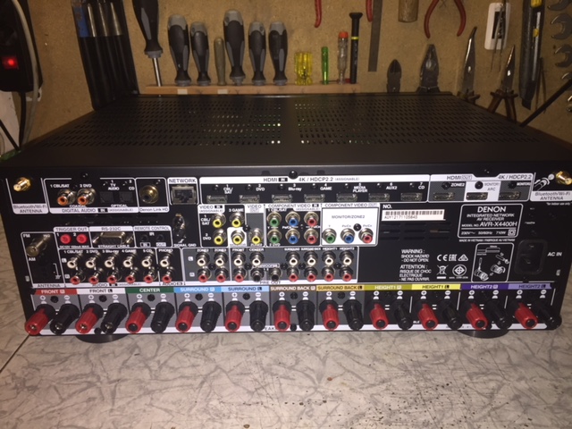

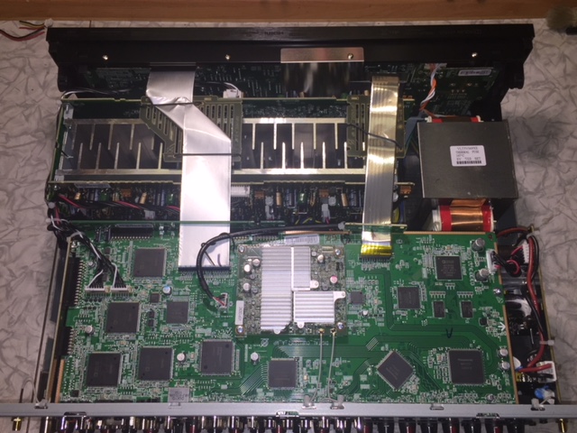

Der Denon AVR X4400 wird identisch wie der X4300 umgebaut (auch wenn es hier & da kleine Abweichungen gibt) 8)
X4400 Original-Rückseite
X4400 innen
X4400 -> Zone3-PreOut zu Front-MainIn umfunktioniert
Im Detail haltet euch an meine DropBox-Bilddoku vom X4300[/b][/size] [Link anklicken]
Die Bilder zeigen von Bild 06 bis 18 Step by Step die Surround- & Front-Auftrennung,
sprich die Umfunktionierung der Zone-2/3-PreOut zu Surr.-/Front-MainIn und die dazugehörige interne Auftrennung.
Wer eine reine Frontauftrennung machen möchte, trennt die beiden rechten/oberen Kondensatoren (Bild 08 & 09) NICHT ab und überspringt die Bilder 10 bis 13 :!:
Damit wird einzig Zone3-PreOut zu Front-MainIn umfunktioniert.
Viel Spaß beim Nachbau :!: ...ansonsten Rudi fragen :idea: ...der kann das auch :mrgreen:
