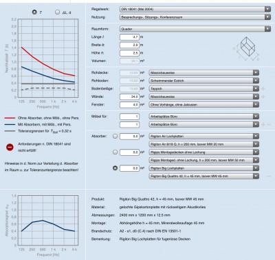

der Hunecke Raumakustikrechner ist jetzt bei diversen Stellen aufrufbar...
zB...
http://www.rigips.de/services/rechenser ... ik-rechner
hab mal deine Werte eingegeben, wobei die Ecke neben der Türe nicht drin ist.... und anderes vllt auch nicht.
Anderer Rechner:
http://www.trikustik.at/wissen/rechner-raummoden.html
zB...
Anderer Rechner:
