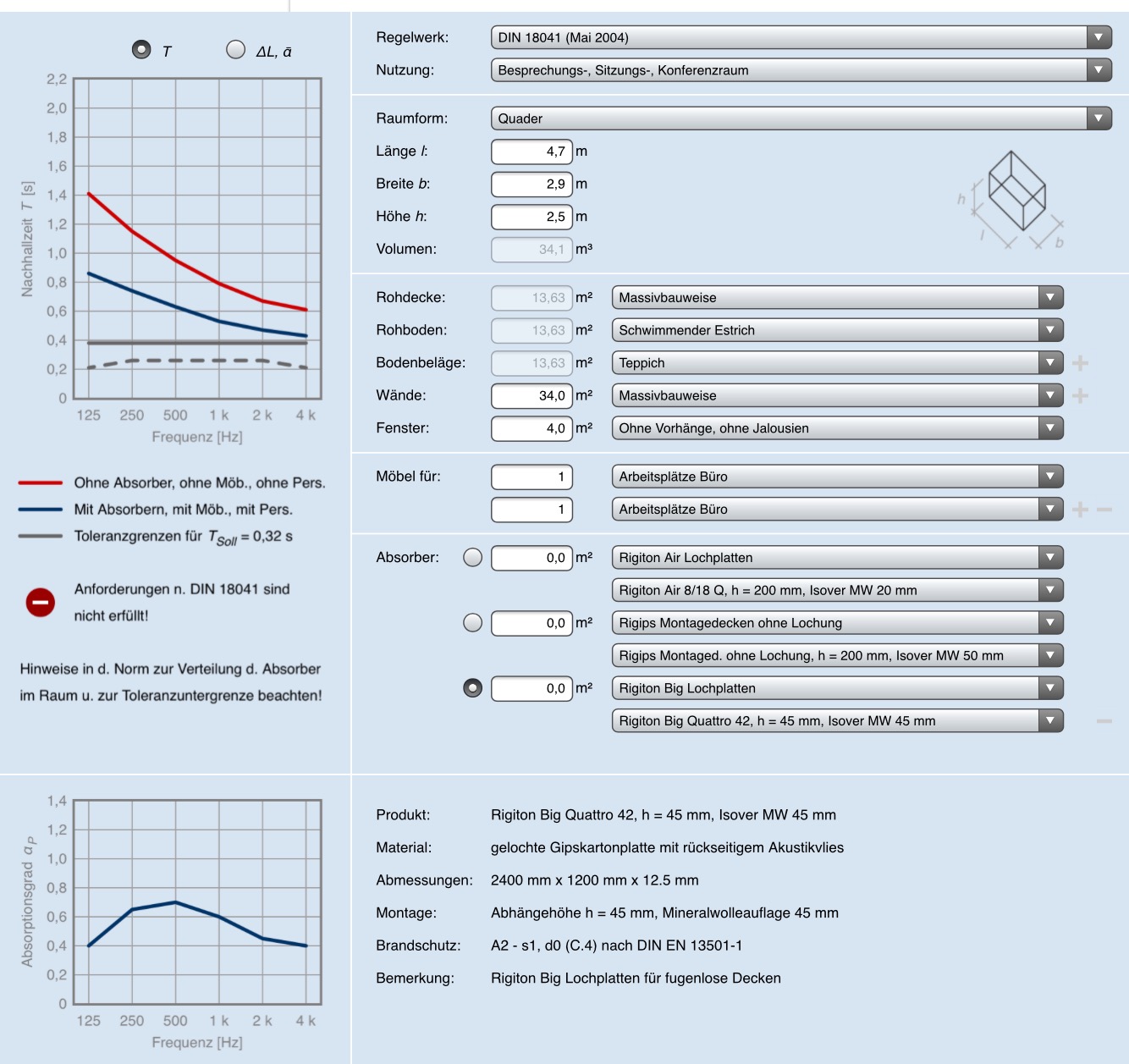

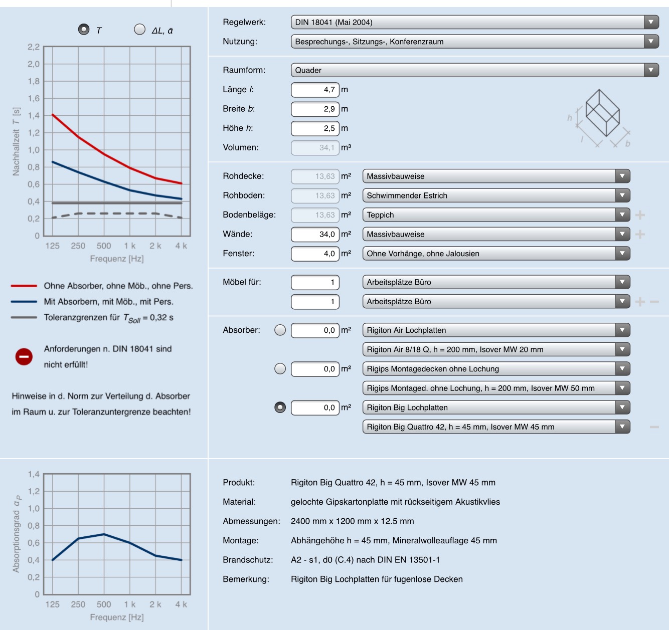

der Hunecke Raumakustikrechner ist jetzt bei diversen Stellen aufrufbar...
zB...
http://www.rigips.de/services/rechenser ... ik-rechner
hab mal deine Werte eingegeben, wobei die Ecke neben der Türe nicht drin ist.... und anderes vllt auch nicht.
